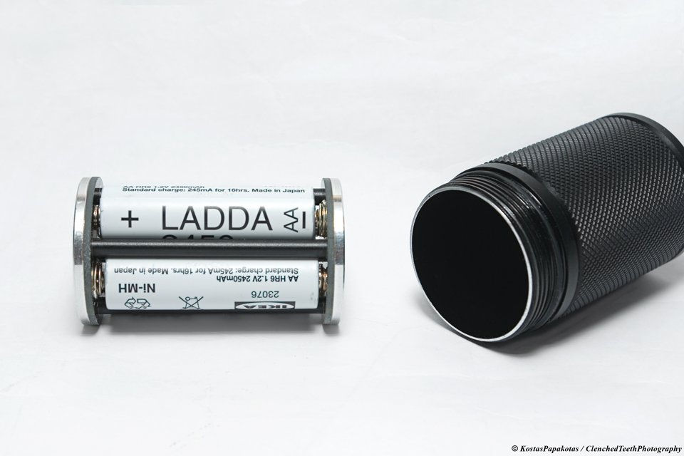

Αντίθετα όμως με την υπόλοιπη αγορά, οι μπαταρίες μπαίνουν σε έναν φορέα και όχι σε ειδικές υποδοχές στο σώμα τoυ φακού. Αυτό επιτρέπει τον φακό να δέχεται και μία μπαταρία D και να λειτουργεί κανονικά με αυτή αν και με μειωμένη απόδοση.

Δοκίμασα επίσης και την χρήση 2ΑΑ σε παράλληλη διάταξη μέσα σε πλαστικό φορέα αλλά η ιδιαίτερη χάραξη του πίσω σώματος εσωτερικά δεν τον επέτρεπε να κάνει επαφή.

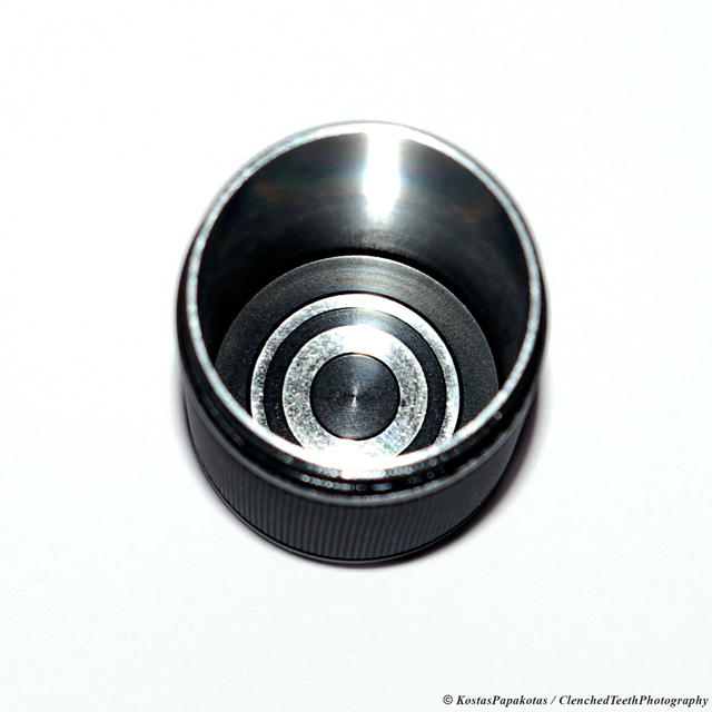

Η εσωτερική επαφή του πίσω μέρους του σώματος του SD4A.

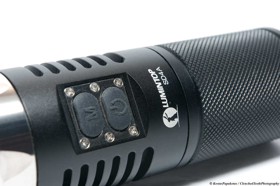

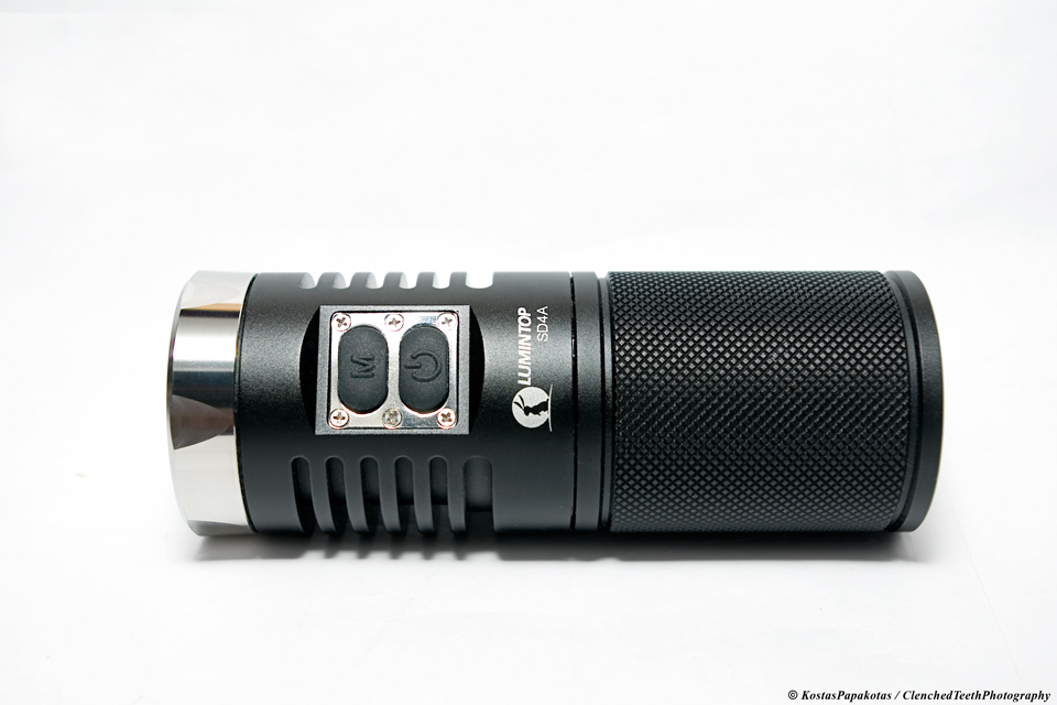

Στο χέρι ο φακός είναι βολικός, και όχι ογκώδης σαν τους κυλινδρικούς φακούς με 18650 μπαταρίες. Τα δάκτυλα αγκαλιάζουν ολόκληρο τον φακό, αλλά οι διακόπτες έρχονται κάτω από το μέσο του αντίχειρα.
UserInterface
Θεωρώ ότι είναι από τα πιο βολικά UIπου υπάρχουν και σε αυτό συντελούν οι δύο διακόπτες. Ο φακός ανοίγει με τον πρώτο και τα modes αλλάζουν σε διαδοχική σειρά με τον δεύτερο. Low - Medium - High - Turbo.

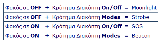

Υπάρχουν και 4 "κρυφά" modes τα οποία ενεργοποιούνται -ανάλογα με την κατάσταση λειτουργίας του φακού- με το συνεχές πάτημα του κάθε διακόπτη. Ο καλύτερος τρόπος να περιγράψουμε την αλλαγή τους είναι με τον παρακάτω πίνακα.

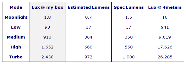

Ο φακός μετρήθηκε με 4 μπαταριές IKEA Ladda 2450 που είχα διαθέσιμες. Τις μετρήσεις μπορείτε να τις δείτε στον παρακάτω πίνακα.

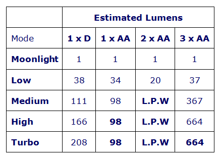

Επίσης έκανα μετρήσεις και με μία μπαταρία D, καθώς και με 1,2,3 επαναφορτιζόμενες ΑΑ, συμπληρώνοντας ανάλογα ομοιώματα μπαταριών στοn φορέα.
Είναι αναμενόμενο η απόδοση του φακού να πέσει όταν δουλεύει με μια αλκαλική D, αλλά προσέξτε την διαφορά με την μία ΑΑ. Προσπαθώ να καταλάβω αν ο φορέας κάνει την διαφορά, και αν ο φακός έχει ένα ξεχωριστό κύκλωμα/διαδρομή για τον φορέα και τις μπαταρίες D.

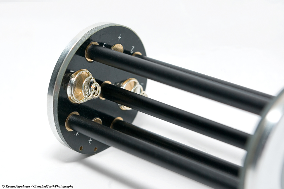

Ο SD4A είναι -εξελικτικά- ο αντικαταστάτης του SD10, ο οποίος είχε και το πλεονέκτημα να δέχεται και μπαταρίες λιθίου 32650 (και 18650). Αντίθετα ο SD4A είναι 5 χιλιοστά κοντύτερος στο διαμέρισμα των μπαταριών και χάνει ατή την δυνατότητα.
Υπάρχει η εναλλακτική και η δυνατότητα χρήσης 32600, αλλά αυτές είναι αρκετά σπάνιες.
Ο SD10 με τον φορέα μπαταριών του.

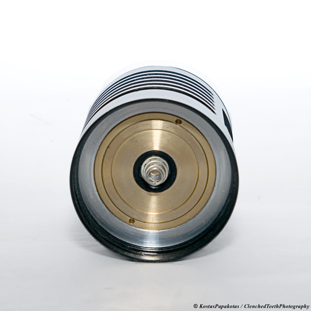

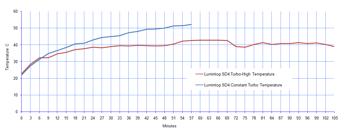

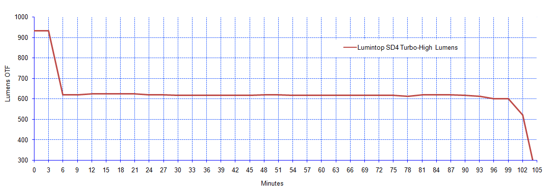

Σύμφωνα με τις προδιαγραφές ο φακός κατεβάζει την ισχύ του για προστασία από την υπερθέρμανση. Αυτό το κάνει στα 3 λεπτά, αλλά αφήνει τον χρήστη να ξανα-ενεργοποιήσει το Turbo.
Από τις μετρήσεις μου διαπίστωσα ότι το κατέβασμα ισχύος γίνεται με χρονομέτρη. Γιατί ο φακός το έκανε και σε χρήση με μία μπαταρία D, όταν απέδιδε κοντά στα 250 lumens μόνο.
UserInterface
Το διάγραμμα του runtime στο turbo με 4 IKEA Ladda 2450.
Το διάγραμμα μεταβολής θερμοκρασίας. Στην περίπτωση του συνεχόμενου turbo σταμάτησα το τις μετρήσεις όταν ο φακός είχε γίνει σχεδόν καυτός γιατί δεν ήθελα να ρισκάρω κάποια ζημία.
