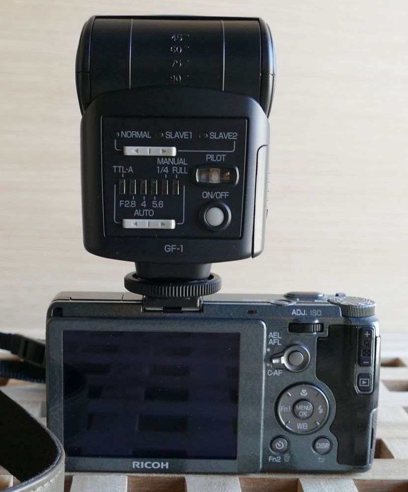

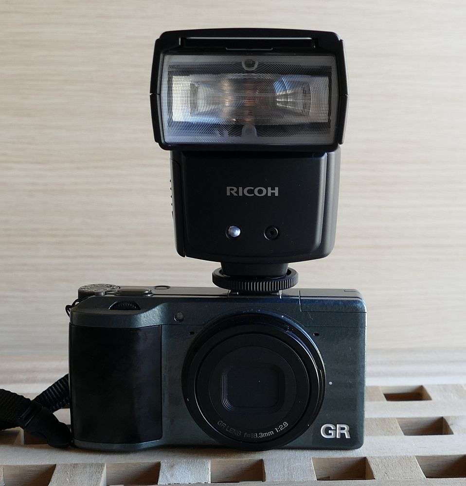

Ήρθε το φλας Ricoh GF-1.
Είναι το μοναδικό φλας που δίνει TTL στη Ricoh GR.
Χάρη στο leaf shutter της GR, η ταχύτητα συγχρονισμού φτάνει το 1/4000 (@>f/5).
1/3200 (@f/4.5 και @f/5)
1/2500 (@<f/4)

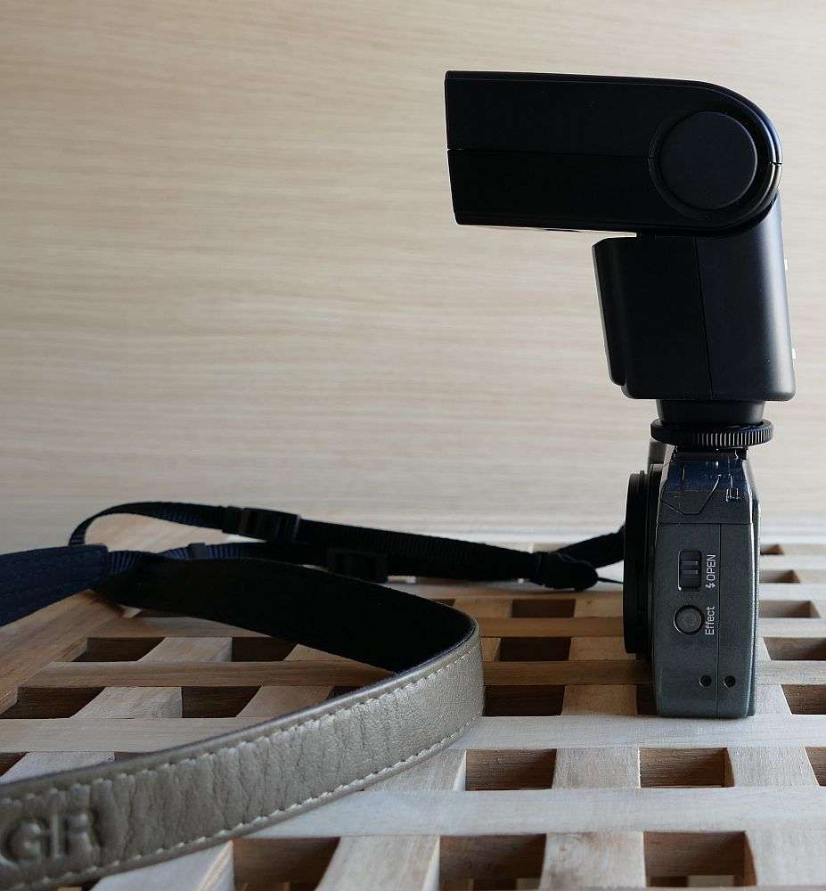

Ο όγκος του είναι συγκριτικά μικρός (παίρνει 4 μπαταρίες), αλλά όχι ιδανικός για τη GR.
Ουσιαστικά μπορείς να κρατάς το φλας και από κάτω να κρέμεται η πανάλαφρη μηχανή, αφού το βάρος του φλας είναι 330γρ. (με μπαταρίες), ενώ η μηχανή μόλις 245γρ. πλήρης. Ή φυσικά με hotshoe καλώδιο. Δουλεύει το καλώδιο για Canon OC-Ε3.
Το φλας κάνει ανάκλιση 90 μοίρες προς τα πάνω, αλλά όχι δεξιά αριστερά.
H δύναμή του περιορισμένη, 20GN στα 24mm αναφέρει στα χαρακτηριστικά.
Προσφέρει όμως pre-flash TTL, το οποίο λειτουργεί αξιόπιστα και χωρίς καθυστέρηση.
Απάντηση: Re: Ricoh GR με αισθητήρα APS-C , μια compact για Φωτογράφους
Δεν είναι και τόσο περιορισμένη, ίσως σου φαίνεται έτσι γιατί οι περισσότεροι κατασκευαστές δίνουν GN για τα 105mm, όπου κλείνει η δέσμη του φλας. Πχ το Canon 430ΕΧ (δεν ξέρω για το ΙΙ) που είναι λίγο βαρύτερο (330 γραμ. και αυτό, αλλά χωρίς τις μπαταρίες), δίνει GN 25 για τα 24mm.
16GN @16mm (ISO 100) με κατεβασμένο το ευρυγώνιο πάνελ
20GN @24mm (ISO 100)
30GN @105mm (ISO 100)
Περιορισμένη είναι η ισχύς σε σύγκριση με τα μεγάλα φλας, αλλά επαρκής για τη Ricoh GR.
Τέσσερις ΑΑ μπαταρίες έχουν βάρος περίπου 90 γραμμάρια (23γρ. x4), τα οποία προσθέτω στο βάρος του φλας.
Χωρίς μπαταρίες το βάρος του φλας είναι 240 γραμμάρια.

Καπιο πενταξ φλας αραγε δεν θα δουλευε με την ρικοχ με ΤΤΛ?
Όχι, κανένα άλλος φλας δεν προσφέρει TTL πάνω στην GR.
Ούτε Pentax, ούτε Sigma.
Μικρό το κακό, αφού το GF-1 κάνει εξαιρετικά τη δουλειά του.

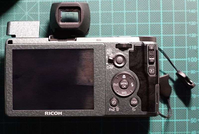

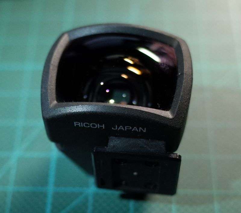

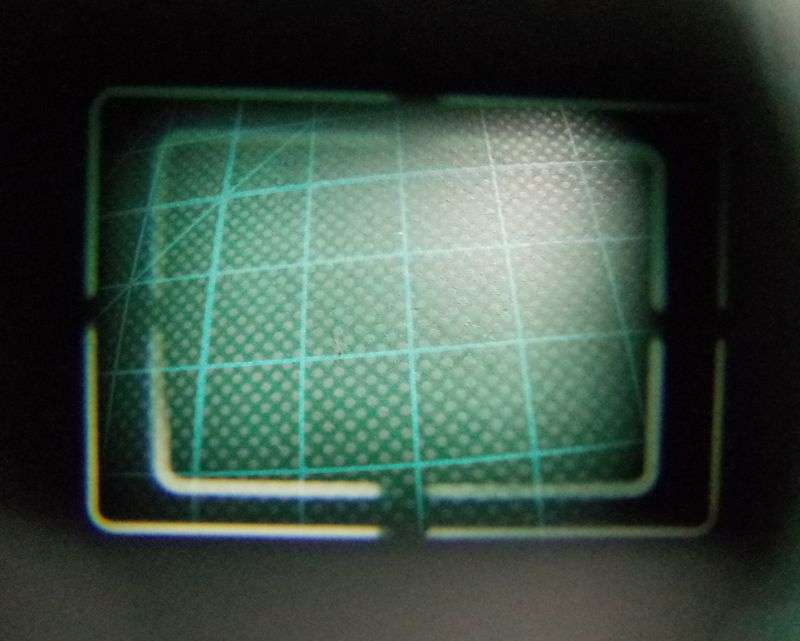

Πολλά χρόνια είχα να δω από "ματάκι" OVF.
Ευκαιρία τώρα με την GR να δοκιμάσω το GV-1.
Τo GV-1 είναι φωτεινό, με καλά οπτικά.
Μέσα από το GV-1 είναι ορατά δύο πλαίσια, ένα για 28mm κι ένα για 21mm (για χρήση με τον προαιρετικό ευρυγώνιο μετατροπέα GW-3):

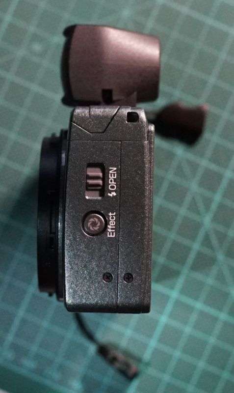

To GV-1 αφήνει χώρο για το φλας της μηχανής:
H GR επιτρέπει το σβήσιμο τελείως της οθόνης, και η χρήση του OVF ενώ στην αρχή δείχνει αναχρονιστική, τελικά είναι ευχάριστη και διασκεδαστική.
90% κάλυψη προσφέρει το GV-1 και δεν έχει διορθώσεις parallax, οπότε δεν θα έχει ακρίβεια το πλαίσιο, αν το θέμα μας είναι σε απόσταση μκρότερη από 3 μέτρα.

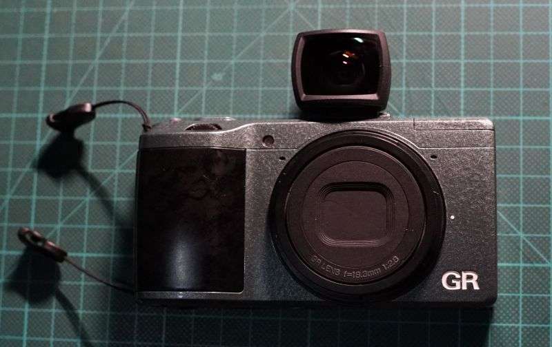

πληροφοριακά αναφέρω ότι αντί για το GV1 που παρουσίασε ο tzo μπορεί κανείς να κουμπώσει και το Olympus VF-1.
To VF1 έχει μέσα ένα άσπρο πλαίσιο που αντιστοιχεί σε 34mm, αλλά όλη η εικόνα του (και γύρω από το πλαίσιο) αντιστοιχεί στα 28mm και ταιριάζει κουτί στην ricoh GR. είναι μόνο λιγάκι σφιχτό στο βάλε-βγάλε, αλλά βολεύει πολύ όταν έχει ήλιο ή όταν χρησιμοποιείς το snap-focus που ούτως ή άλλως δεν εστιάζεις κάπου

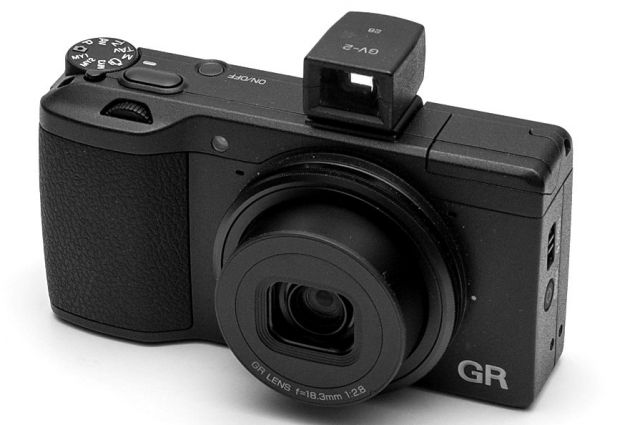

Το σοβαρό πλεονέκτημα του GV1 είναι ότι προσφέρει και το κάδρο 21mm, με τη χρήση του πρόσθετου φακού GW3.
Αλλιώς, με κάποια υποχώρηση στην κάλυψη (85% έναντι 90% του GV1) παίρνει κανείς το μικροσκοπικό "ματάκι" GV2:
