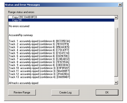

Όταν τελειώνει το rip που κάνει το EAC, εμφανίζει ένα παράθυρο που γράφει κάποιες πληροφορίες για τη διαδικασία (για τις εντάσεις των κομματιών, την ποιότητα του rip, κτλ.).
Κάτι σαν αυτό:
Αν κάπου δυσκολεύθηκε, το γράφει εκεί.
Αν δεν σου εμφανίζει εκεί τίποτα "περίεργο", δεν χρειάζεται να αλλάξεις κάτι στη διαδικασία σου. Αν σου εμφανίζει μηνύματα του στυλ "suspect area at xx:xx:xx" (ή κάτι παρεμφερές) σημαίνει ότι σε εκείνο το σημείο του κομματιού "ζορίστηκε", και δεν είναι 100% σίγουρο ότι έγινε σωστά το rip. Σε τέτοιες περιπτώσεις έχει νόημα να προσπαθήσεις και με το paranoid mode.
Επί της ουσίας, σε δικά μου rips σε wav (ενδεικτικά - και FLAC να ήταν το αποτέλεσμα ίδιο θα ήταν) στις περισσότερες από τις περιπτώσει που μου έχει εμφανίσει suspect area δεν έχω καταφέρει να ακούσω πρόβλημα.
Σε ελάχιστες περιπτώσεις έχει ακουστεί ένα "τσικ", και αυτό σε δισκάκια τα οποία απλά δεν έπαιζαν σε απλά CD players.
