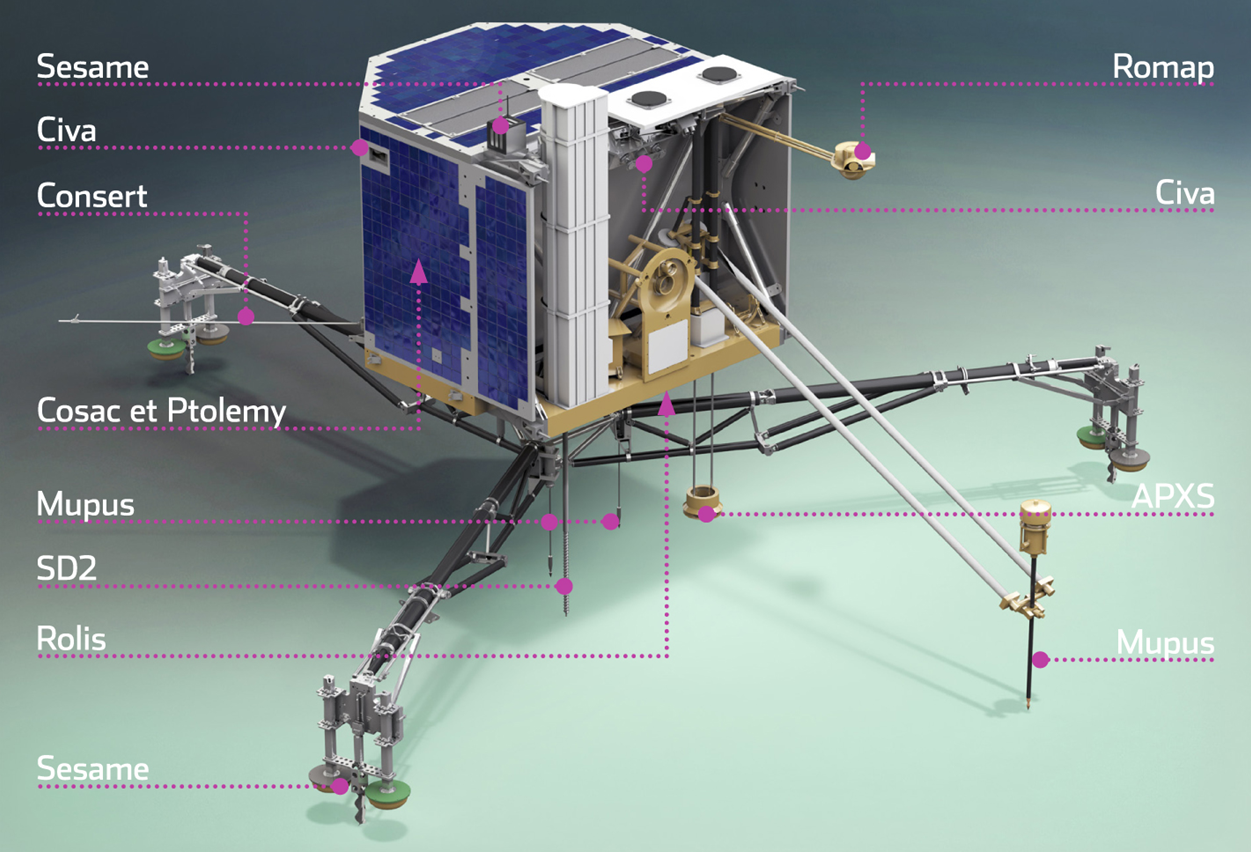

Και μερικα tips για τα συστηματα του Philae (100 κιλα σκατουλακι :p ... που πας βρε κροκε ? :laugh:)
CIVA και ROLIS ειναι ενα συστημα ΕΦΤΑ καμερων (1024 x 1024 CCD), με τις δυο απο αυτες
να λειτουργουν ετσι ωστε να αποτυπωνουν στερεοσκοπικη εικονα (3D).
APXS ειναι ενας φασματογραφος (ακτινων-Χ) για την συσταση του πυρηνα (η οπου δεν μπορει να
φτασει με τρυπανια ο Philae).
CONSERT ειναι ενας πομπος ραδιοσυχνοτητων που θα διαπερνα τον πυρηνα και θα συλλεγεται
απο την αλλη μερια, εξω στο διαστημα, απο δεκτη πανω στην Rosetta.
MUPUS ειναι τρια ξεχωριστα οργανα, ενα τρυπανακι (μεχρι 1.2 μετρα βαθος), ενα επιταχυνσιομετρο
και ενας θερμογραφος.
SD2 ειναι ενα δευτερο τρυπανακι (μεχρι 20 εκατοστα βαθος) και συλλεκτης, συνδεδεμενος με 26
μικροσκοπικους "φουρνους" που ψηνουν το συλλεχθεν υλικο και το σπρωχνουν για αναλυση συστασης
και μαζας στους COSAC και PTOLEMY που ειναι χρωματογραφος αεριων και φασματογραφος μαζας
(τι ειναι αυτα, ρε σεις ? :laugh: πρωτη φορα τα ακουω :hmmmm2: ... ελλεειστε τον αοματο :cool4:).
SESAME ειναι τρεις διαφορετικοι αισθητηρες, ενας ακουστικος (το αυτι βρισκεται στα πεδιλα προσεδαφισης),
ενας ηλεκτροδιεγερτικος (μετραει την ηλεκτρικη διαπερατοτητα του κομητη μεχρι 2 μετρα βαθος) και ενας
......... σκονογραφος ! :p Ενας αισθητηρας για την πυκνοτητα των σωματιδιων σκονης στην επιφανεια.
ROMAP ειναι τρεις διαφορετικοι αισθητηρες, ενα μαγνητομετρο, ενας μετρητης πλασματος και ενα πιεσομετρο.
(οτι καταλαβατε, καταλαβατε -bye-)

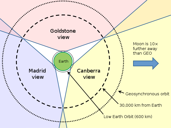

Βρήκα μερικές απαντήσεις η λήψη σημάτων τελικά γίνεται με το Deep Space Network της ΝASA.
Εδώ το επίσημο blog του probe με πολύ υλικό για μελέτη: http://blogs.esa.int/rosetta/
Όσον αφορά τις λήψεις στα γρήγορα: Το Philae μεταδίδει τις πληροφορίες στο Rosetta και το Rosetta τις αναμεταδίδει στη Γη καθώς αυτό έχει ισχυρούς πομπούς.
Η λήψη γίνεται από τα 3 κέντρα λήψης του Deep Space Network της Νasa βρίσκονται σε 3 διαφορετικά μέρη της γης ώστε με την περιστροφή της γης να υπάρχει πάντα ένα κέντρο λήψης που να λαμβάνει. (120 μοίρες το ένα κέντρο από το άλλο). Tα κέντρα είναι στην Μαδρίτη στο Goldstone και στην Canberra (Aυστραλία). Αποτελούνται από πολλά συστήματα κεραιών:
Φωτογραφία από την Μαδρίτη.
Each complex consists of at least four deep space terminals equipped with ultra-sensitive receiving systems and large parabolic-dish antennas. There are:
One 34-meter (112 ft) diameter High Efficiency antenna (HEF).
One or more 34-meter (112 ft) Beam waveguide antennas (BWG) (three operational at the Goldstone Complex, two at the Robledo de Chavela complex (near Madrid), and one at the Canberra Complex).
One 26-meter (85 ft) antenna.
One 70-meter (230 ft) antenna (70M).
Five of the 34-meter (112 ft) beam waveguide antennas were added to the system in the late 1990s. Three were located at Goldstone, and one each at Canberra and Madrid. A second 34-meter (112 ft) beam waveguide antenna (the network's sixth) was completed at the Madrid complex in 2004.
