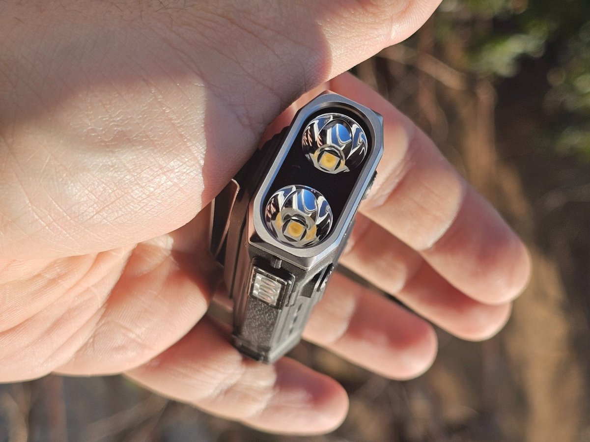

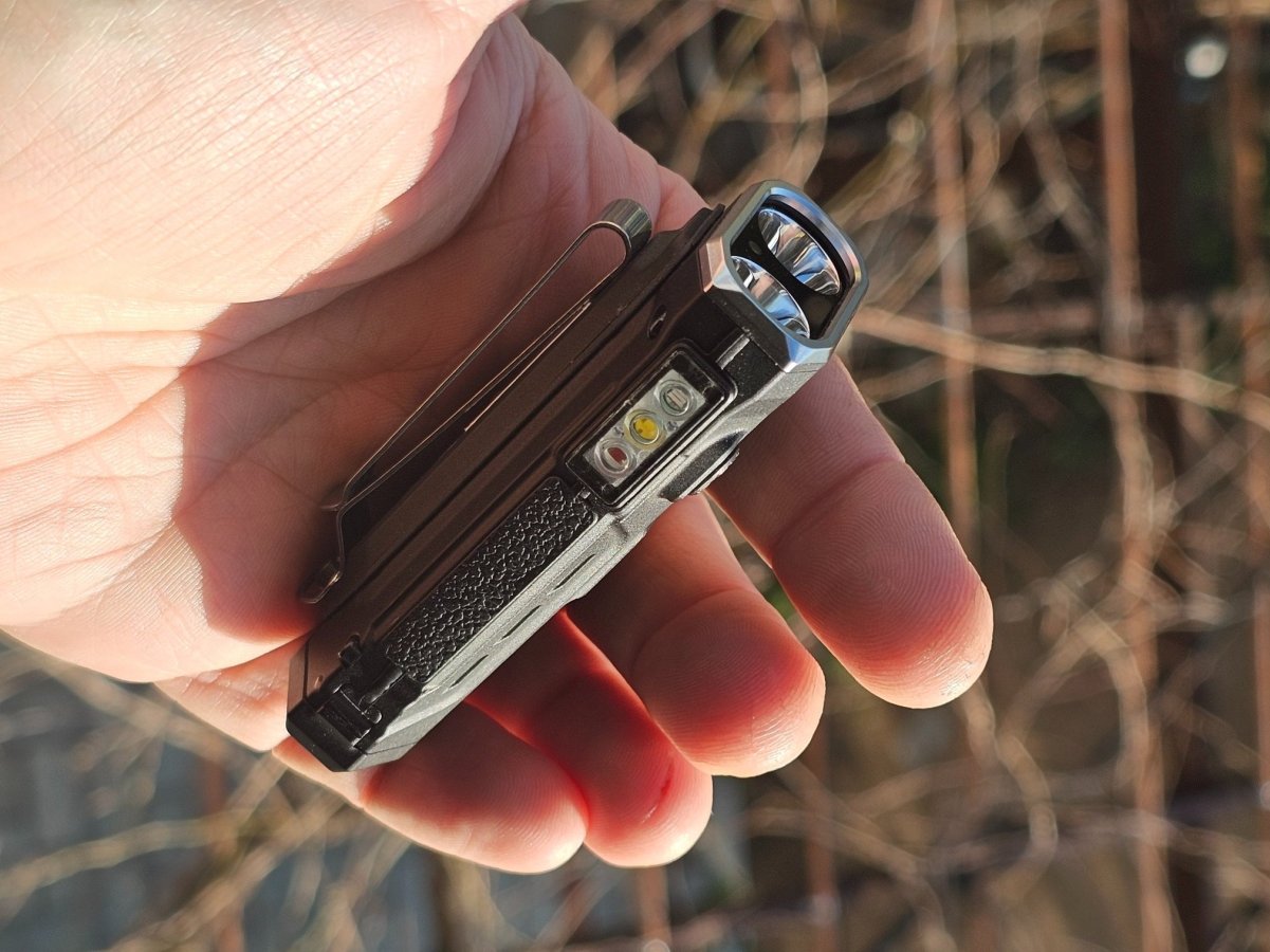

Αν και δεν είμαι ιδιαίτερα ενεργητικός στο forum περι φακών, ομολογώ έχω μια μικρή μούρλα ιδιαίτερα με τους κεφαλής και άλλα outdoor φακουδάκια /edc. Πάντα είχα ενα κενό και ήθελα εναν EDC που να τα κάνει ΟΛΑ. Μα όλα όμως. Δυνατός φακός με πολλές επιλογές, laser pointer, red light και UV light, tough, splashproof, μικρό μέγεθος με πληθώρα επιλογών για τροφοδοσία.
Όταν ειδα το kickstarter της Rovyvon για τον Ε10 το μάτι μου γυάλισε ήταν insta buy κι ας ήξερα οτι θα περιμένω αρκετά.
Παρέλαβα πριν λιγες ημέρες και εχω ηδη μια άποψη απο λίγη χρήση που έχω κάνει στο πεδίο.
Στα θετικά
Εξαιρετικά καλοφτιαγμένος* & συμπαγής
Εύκολο UI με 3 κουμπιά (το ενα scroll)
Όπως ανέφερα πληθώρα επιλογών φωτισμού και βοηθητικών modes
High CRI LED

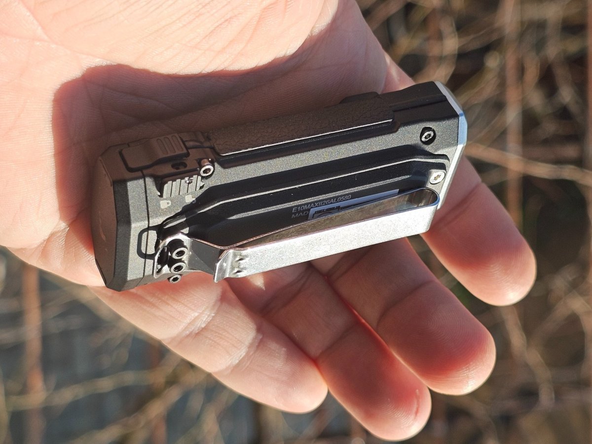

Ευέλικτο 2πλο κλιπς για περισσότερες επιλογές στήριξης και δυνατό tail magnet
Απροβλημάτιστη λειτουργ;iα με 1 μπαταρία, ή 2 μπαταριες ΑΑ 1.2, 1.5, ή 3.7V ακόμα και σε συνδυασμό μεταξύ τους! Του πετάς οτι έχεις διαθέσιμο και δουλεύει! (Στο πακέτο είχε 2 14500 1000mah 3.7V LiON)
ΠΟΛΥ φως, τα 1600L σπάνια να τα δουλέψω, μόνο εκτός πόλης ερημικά. Συνηθως το side lamp ανάβω για κάτι γρήγορο.
Στα αρνητικά
*To scroll που έχει δεν ειναι smooth συνέχεια. ΙΣΩΣ είναι θέμα χρήσης και στρώσει απόλυτα εν καιρώ. Προσωπικά δε με χαλάει ιδιαίτερα γιατι ολο το πακέτο είναι όπως το ήθελα.
Δεν έχει μνήμη στο mode που το αφήνεις.
So-So
Δεν ειναι tiny φακος για κλειδιά αλλα ούτε μεγάλος για να ειναι πρόβλημα σε τσαντάκι. Ομοίως και το βάρος του.
Βασικά χαρακτηριστικά​
  • Τύπος: Flat EDC φακός πολλαπλών λειτουργιών (κύριο μπροστινό LED + πλευρικό φως).
  • Μέγιστη ένταση (Turbo): 1.600 lumens για το κύριο λευκό LED. Ελάχιστη 5 lumens
LED & λειτουργίες φωτισμού​
  • Κύριο μπροστινό LED: Λευκό, έντονα “throwy” beam, Turbo έως 1.600 lm με μικρορύθμιση φωτεινότητας με το scroll ή σε σκάλες με πάτημα (5, 50, 300, 700, 1600 Lumens). 5700Κ CRI>=90. Strobe mode
  • Πλευρικό φως (sidelight): Λευκό ζεστό (warm white) 3 βαθμιδες (5, 30, 130/170 Lumens)
  • Πλευρικό Κόκκινο φως: Red LED με 2 σκαλες (1, 90lumens) + 2 modes για σήμανση/flash.
  • Πλευρικό UV LED: 365 nm για έλεγχο σημάνσεων, body fluids κ.λπ..
Laser & display​
  • Πράσινο laser pointer (2 modes 0.39mV και 5 mW)
  • Οθόνη: Μικρή οθόνη OLED που δείχνει επίπεδα φωτεινότητας, θερμοκρασία/προειδοποίηση υπερθέρμανσης, τάση μπαταρίας και ενεργό mode.
Μπαταρία & τροφοδοσία​
  • Τύπος μπαταριών: Δέχεται έως δύο AA μεγέθους μπαταρίες σε ολα τα voltage ή 14500 Li‑ion και σε οποιοδήποτε συνδυασμό μεταξύ τους.
    • Turbo: έως περίπου 50 λεπτά συνολικής διάρκειας με step-down.
    • Eco: περίπου 5 lumens για ~50 ώρες.
    • Low: περίπου 50 lumens για ~8,5 ώρες.
  • Φόρτιση: USB‑C φόρτιση στις μπαταρίες (14500 cells με ενσωματωμένη θύρα USB‑C).
Αντοχή & κατασκευή​
  • Βαθμός προστασίας: IP67 αδιάβροχος.
  • Αντοχή σε πτώση: Δοκιμασμένος σε πτώση 1 m.
  • Υλικό: Αλουμίνιο με μαύρο ανοδιωμένο ματ, με λαστιχα grip στα πλαϊνά για καλύτερο κράτημα.
Διαστάσεις / εργονομία (όσα έχουν αναφερθεί)​
  • Flat, “card‑style” form factor, μέγεθος περίπου ώστε να “γεμίζει” την παλάμη χωρίς να είναι υπερβολικά ογκώδης.
  • Στο πάνω μέρος υπάρχει scroll wheel για ρύθμιση/εναλλαγή επιπέδων έντασης και επιλογή mode, και ξεχωριστό κουμπί για το laser.
To μεγαλύτερο αδερφάκι του ο Ε10PRO εχει τα βοηθητικά led εμπρός, βολεύει κυρίως για χρήση στο πέτο, σε μπροστινή τσέπη, σε καπέλο. ο max ειναι πιο βολικός κρατώντας τον στο χέρι επειδή ειναι στο πλάι τα βοηθητικά led. Προσωπικα σαν EDC τον θέλω χεράτο οπότε ο max ηταν η 1η επιλογή μου. Για τα υπόλοιπα έχω τους φακούς κεφαλής μου.
