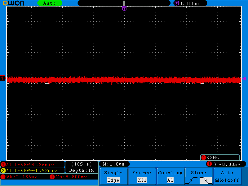

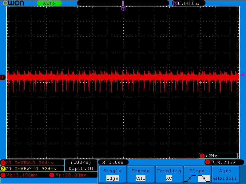

...σε συνέχεια του ποστ 1320, μετρήθηκε ο θόρυβος πάνω στο Vcc του 9023.
Εξ' αρχής είχε φανεί ένα θέμα με τη μέτρηση θορύβου γραμμής τροφοδοσίας, εξαιτίας ότι στην ίδια γραμμή πέφτει και η τροφοδοσία του xpresso clock. Γνωστό ότι τα ρολόγια έχουν ποικιλοτρόπως εισαγωγή θορύβου που δεν καταστέλεται εύκολα.
Ότι δοκιμή και να έγινε στο σημείο της αποσύζευξης, δεν επέφερε καλύτερο αποτέλεσμα από την επιλογή του συγκεκριμένου Silmic-II.
H μόνη εξέλιξη που μπορεί να γίνει είναι μόνο η αφαίρεση του xpresso στην περίπτωση που υπάρχει άλλο ρολόι εξωτερικό της προκοπής.
Οι παρακάτω συλλήψεις αφορούν το θόρυβο ως έχει και το πως μετουσιώνεται ο θόρυβος μετά την αφαίρεση του ρολογιού...η διαφορά βγάζει μάτι! Η μέτρηση αφορά limited BW παλμογράφου στα 20MHz, 10Χ probe full ΒW, δίχως κανένα εισερχόμενο σήμα στο dac.
Λόγω της καταστολής θορύβου, επήλθε μια μικρή βελτίωστη της THD.
