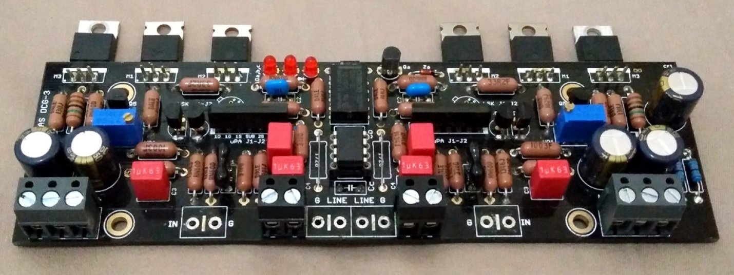

Πριν περίπου έναν μήνα ο Salas παρουσίασε και επίσημα στο diyaudio.com το καινούργιο "εργαλείο" του, τον προενισχυτή DCG3.

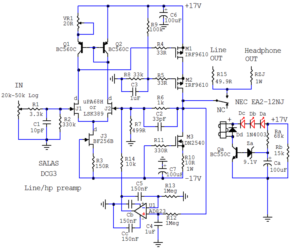

Το ονοματάκι του προκύπτει επειδή έχει DC servo και 3 mosfet. Επίσης και επειδή έχει κέρδος ~3.
Είναι φυσικά τάξης Α και είναι κατάλληλος και για να οδηγεί ακουστικά.
Η τροφοδοσία του πρέπει να είναι στα ~ +/-17.3V όπου με 100mA bias θα καίει συνολικά περίπου 7W.
Όσο αφορά το πως παίζει, πιστεύω το σχόλιο του Νίκου είναι πολύ αντιπροσωπευτικό: "Does not sound like an ordinary preamp. Sounds like a big class A power amp."

Στο πρώτο post των παραπάνω νημάτων υπάρχει και το build guide που έχει γράψει ο Salas, το οποίο περιλαμβάνει σχηματικά, BoM, σημειώσεις, κτλ.
Μαζί με τον DCG3 ο Salas παρουσίασε και ένα νέο τροφοδοτικό που σχεδίασε ειδικά για αυτόν, το DCSTB. Είναι γραμμικό και σειράς, όχι shunt.

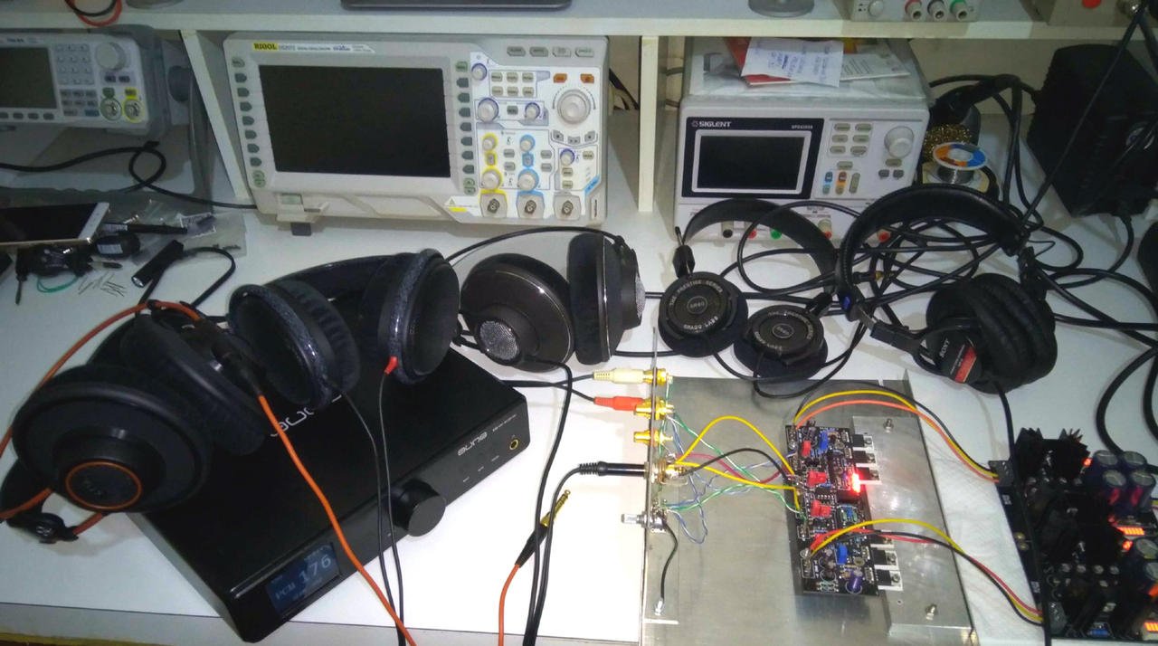

να μας πείτε με ποιά ακουστικά έγινε το ροντάρισμα και τα specs
Απάντηση: Re: Salas DCG3 προενισχυτής (γραμμής & ακουστικών)
Σαν line preamp στο σύστημα Hi-Fi με DIY MOSFET current feedback (CFA) τελικό 40W τάξης Α & ηχεία DIY τρίδρομα με κόρνα. Έλεγχος σε ακουστικά Sennheiser HD-600 και AKG K612PRO κυρίως. Περιστασιακά με Grado SR60, AKG K712PRO, AKG-K701, SONY MDRV6, FOSTEX T50RP MKIII, Sennheiser HD40. Γκάμα από 32-600Ω δηλαδή. Για διαγράμματα παραμόρφωσης και άλλες πληροφορίες πήγαινε στο λινκ του νήματος DIY Audio. Χονδρικά 0.0004% ΤHD στα 1.2Vpk-pk 1kHz και 0.0025% IMD SMPTE 250HZ+8kHZ για 120 Ohm φορτίο (THD τεστ στυλ O2).
τα εξοδου ψύχονται απο την μεση και πανω η δεν βλεπω καλα?
Από το όριο του μετάλλου τους στο πίσω κάτω μέρος τους και πέρα. Από λάθος μολυβιά όταν έγινε το πλακάκι. Αλλά επειδή μέτρησα 38C μόνο στα MOSFET το άφησα έτσι.
Mε AKG1000 σε παραλληλία με Hifiman HE-6... :)
Μπορεί να κάνει και τέτοια αθλήματα αλλά σε ηρωικότερη εκδοχή για 150-180mA bias & 20V άνω γραμμές τροφοδοσίας. Καλύτερα με ξέχωρες πλέον πλακέτες τα κανάλια για να μπουν ατομικές μεγάλες ψύκτρες, δεύτερες χαμηλότερες σταθεροποιήσεις για τα υποσυστήματα κλπ.

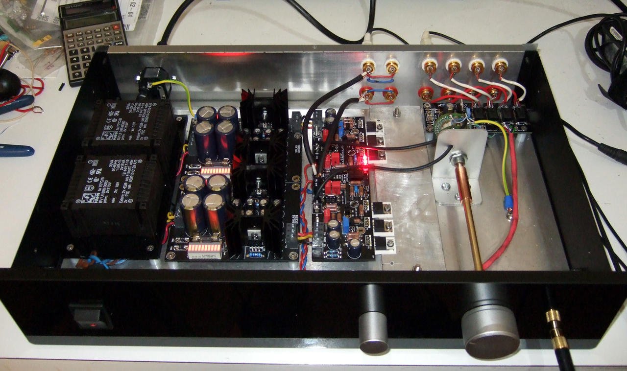

με ελκύει το γεγονός της Line προενίσχυσης με αρκετές εισόδους.
Δε μου λες, μήπως κατα λάθος συσχετίστηκε με τους γνωστούς υπόπτους Lehmann και κλώνους αυτών?
Είναι αυτούσιο σχέδιο δεν υπάρχει τίποτα ως πρότυπο.
Χθες είχαμε τη χαρά να ακούσουμε στο σπίτι του Salas, την νέα του κατασκευή τον προενισχυτή γραμμής και ακουστικών DCG3.
Ήδη γνωρίζαμε το περιεχομένο του από τις αναφορές που υπάρχουν στο diyaudio καθώς παρακολουθούμε πάντα με ενδιαφέρων ότι ετοιμάζει ο Νίκος.
Το κουτί του ένα όμορφο μαύρο κουτί με ασημί κουμπιά, λιτό με ότι έπρεπε και σημασία στη λεπτομέρεια κατά τη συναρμολόγηση, ήδη υπάρχουν και κάποιες φώτο από αυτό το κουτί στα πρώτα μηνύματα αυτού του νήματος.
