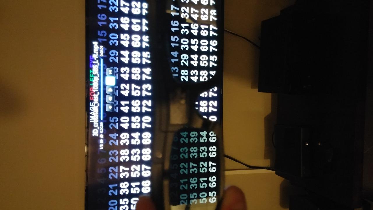

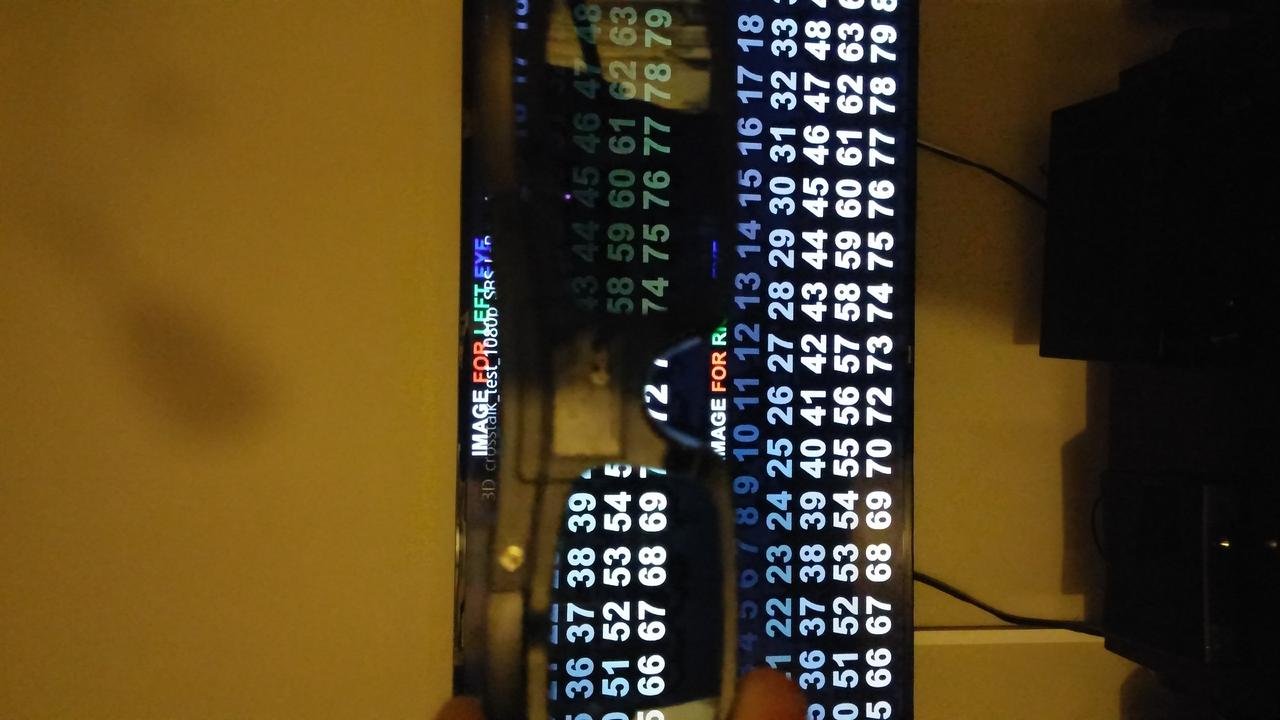

Μόλις πήρα μια SAMSUNG 60H6240 και πήρα έξτρα τα γυαλιά 5100 Samsung SSG-5100GB
Έβαλα το AVATAR 3D mkv side by side (SBS), και είπα να δοκιμάσω το 3D.
Ρύθμισα το 3D της TV σε 3D Side by side, δοκίμασα το αριστερα-> δεξιά , δεξιά -> αριστερά, , δοκίμασα να ρυθμίσω και το "προοπτική 3 διαστάσεις" αλλά...
ΑΠΟΓΟΗΤΕΥΣΗ
ή θα βλέπω διπλά είδωλα μπροστά ή πίσω, ανάλογα με την ρύθμιση του "προοπτική 3 διαστάσεις" , είναι 3D αλλά βλέπω διπλά είδωλα....
Η μπάρα ρύθμισης "προοπτική 3 διαστάσεις" αν την μετακινήσω απο το 0 γίνεται διπλό ! καμιά αίσθηση ότι αιωρείται το μενού.
Κάνω κάτι λάθος; ή έχω κάποιο πρόβλημα,
όλα αυτά τα δοκιμάζω με 2 γυαλιά και με συγχρονισμό τους κοντά στην τηλεόραση....
Τι άλλο να δω;

Παιδιά άκυρο,
μια ΧΑΡΆ δουλεύει το 3D, δεν ξέρω μήπως γιατί δοκίμαζα στην αρχή το 3D στο 1μ , αλλά όταν κάθησα στον καναπέ (5μ) τότε ήταν απόλαυση!
οπότε όλα μια χαρά.
