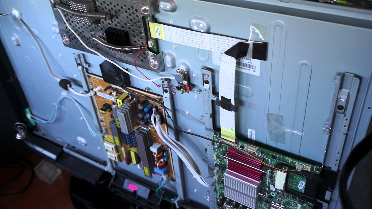

Τους τελευταίους 2 μήνες το ανεμηστηράκι από την τηλεόραση τα έχει παίξει.
Απίστευτα τρελλό θόρυβο. Θέλει άλλαγμα.
Έψαξα και βρήκα ότι αυτό είναι το original part G6015S12B2
http://tvpartsfixit.co.uk/?SiteMap=...pe=LCD&Model=LE40A656A1FXXU&Search=G6015S12B2
Έλα ντε που διαβάζω για κάτι εξωφρενικές τιμές, 40-50 και 60 .
Για ένα ανεμηστηράκι 60mm X 60mm X 15mm
Η μόνη του ιδιαιτερότητα που βρήκα να έχει σε σχέση με τα άλλα, παρόμοιου μεγέθου και voltage (12V) ανεμηστηράκια, είναι τα Ampere.
Αυτό λέει 0.070Α ενώ δεν έχω βρει στα κομπιουτερομάγαζα κάτι μικρότερο από 0.110Α.
Υπάρχει περίπτωση να έχω πρόβλημα αν το αντικαταστήσω με κάποιο παρόμοιο ανεμηστήρι με περισσότερα Ampere?
Αυτά τα Ampere είναι το ρεύμ που τραβάει Ή το όριο ασφαλείας του; Γιατί αν είναι το 2ο τότε δεν έχω πρόβλημα με το να βάλω κάτι με μεγαλύτερη τιμή.
Μου κάνει εντύπωση γιατί ανεμιστηράκι σε LCD είναι αρκετά σπάνιο φαινόμενο. Έχεις παρατηρήσει ότι ανεβάζει θερμοκρασία το καλοκαίρι στην πλάτη?
Ο θόρυβος μπορεί να είναι γιατί έχει πιάσει σκόνες , δοκίμασε με ένα σκουπάκι κουζίνας ή μια ηλεκτρική σκούπα (αφαιρώντας την βάση πρώτα) προσεκτικά να τραβήξεις τις σκόνες από την έξοδο του αέρα (με κλειστή την τηλεόραση εννοείται).
Τα ampere είναι το ρεύμα που τραβάει , αν βάλεις αυτό με τα 0.11 Α μπορεί να μην επαρκεί το ρεύμα για να λειτουργήσει μπορεί όμως και να επαρκεί.
Κι όμως
Εμένα, όχι μόνο κιχ κάνει, αλλά
Γκουχ, γκουχ, γκουχ....ταρατα τα τα τα τα τα ταααααα τα τα....τικ...τικ...τικ..... :bigcry:
Μου κάνει εντύπωση που δεν με πιστεύετε πάντως.
Μήπως έχει κάποιος να μου δώσει μια απάντηση βασιζόμενος σε ηλεκτονικές γνώσεις από το αναλωνόμαστε να αποδείξουμε αν είμαι ελέφαντας η όχι;
