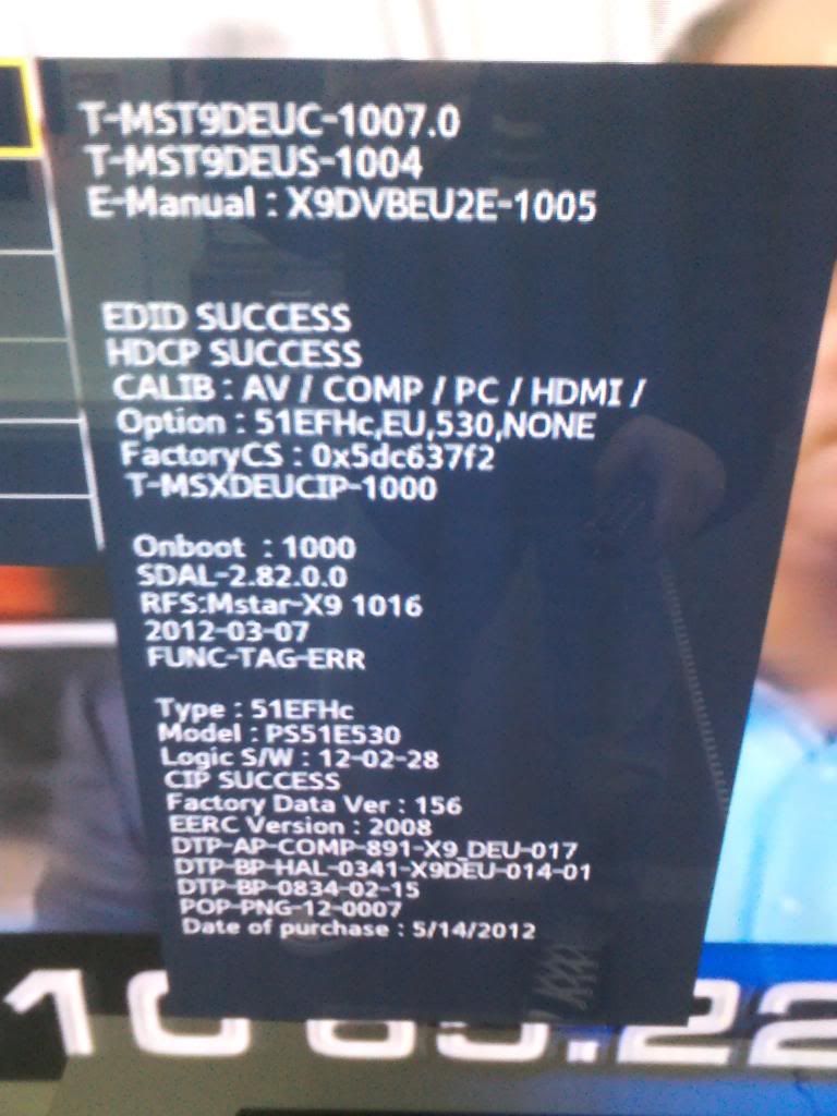

Στο service menu αναφέρεται ως επεξεργαστής ο MSTAR-X6.

Θα ήθελα πολύ να δω μία φωτό από το service menu της δικιάς σου, μιας και στα service menu όσων ES6900, ES6800, ES6100, ES5500, EH5000, E6500, E550, E530 και E450 μπήκα, Mstar X9 και X10P βρήκα μόνο, πάντα σε αντιστοιχία με την έκδοση firmware.
Ενδεικτικά, από τα service menu μιας E550 και Ε530:
Όποιος ενδιαφέρεται να το ελέγξει και στη δική του τηλεόραση, με τη συσκευή σε stand by πατάμε διαδοχικά στο τηλεκοντρόλ info, menu, mute και power. Στον πίνακα που θα εμφανιστεί, στο πεδίο RFS αναγράφεται ο τύπος του επεξεργαστή. Ακολούθως, πατάμε ξανά το power στο τηλεκοντρόλ για να εξέλθουμε (υπόψην, θα μηδενίσουν οι ρυθμίσεις εικόνας της συσκευής και θα είναι σε dynamic όταν την ξανανοίξουμε).
