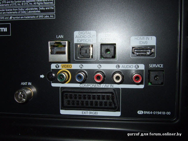

Παιδιά να ρωτήσω γιατί έχω φάει καμια ώρα και δεν μπορώ να βρω λύση με τίποτα. Εχω αγοράσει κάποια ακουστικά που συνδέονται με rca. Τα συνδέω στην τηλεόραση κανονικά το κόκκινο δλδ που είναι προς τα έξω και το άσπρο ακριβώς δίπλα αλλα δεν ακούω τίποτα. Οτι και να έχω προσπαθήσει δεν μπορώ να πάρω ήχο από αυτές τις θύρες. Εκανα mute τον ήχο, αλλάξα το κανάλι σε εξωτερική πηγή, αποσύνδεσα και όλα τα υπόλοιπα καλώδια όπως hdmi, optical μήπως τρώει κανα κόλλημα αλλά τίποτα.
To optical της τηλεόρασης δουλεύει μια χαρά από τι είδα χωρίς πρόβλημα. Και τα ακουστικά δουλεύουν μια χαρά γιατί τα έβαλα στον ενισχυτή και ακούγονται μια χαρά. Λέτε να είναι χαλασμένα τα rca out της τηλεόρασης?
Η τηλεόραση δίνει ήχο για ακουστικά με rca και όχι με Mini jack ; Μήπως κοιτάς να πάρεις ήχο από λάθος σημείο; Μήπως πρέπει να πάρεις ένα αντάπτορα για τα ακουστικά και να συνδέσεις αλλού; Ρωτώ δεν είμαι σίγουρος, αλλά από όσο ξέρω ήχο για ακουστικά δεν δίνουν από rca οι τηλεοράσεις τα τελευταία χρόνια. Τουλάχιστον η δική μου C8000 όχι.

εισαι σιγουρος οτι ειναι εξοδος και οχι εισοδος?? εξοδο βγαζει απο οτι ξερω σε "καρφακι" και optical
Μόνο σε καρφάκι. Αυτό εδώ είναι το πίσω panel της και από τι λέει και το manual έιναι out
δλδ δεν έχει out εκτός από την optical? Δεν μπορείς δλδ να συνδέσεις ακουστικά σε αυτή την τηλεόραση?
Φίλε μου αυτό που βλέπω στη φωτογραφία είναι<< IN >> για ήχο από component ή composite, εξάλλου αν προσέξεις το γράφει από κάτω : COMPONENT AV/IN.
Ψάξε στο πλάι να δεις αν έχει έξοδο σε μορφή καρφιού για τα ακουστικά ή δε ξέρω σε αυτή ( αν και δε νομίζω ) μήπως είχε μέσα στο κουτί της και αντάπτορες για διάφορες συνδέσεις, από ότι βλέπω πάντως στη φωτογραφία, δεν πρέπει να έχει, άρα αν παίρνει ακουστικά δες στο πλάι όπως σου είπα.
Αν λοιπόν έχει τότε για να συνδέσεις αυτά τα ακουστικά θα χρειαστείς και ένα αντάπτορα από rca σε Mini jack , φηνός είναι ούτε 1 ευρώ.
Αυτή είναι η πλάτη της αμερικάνικης. Η ευρωπαϊκή είναι έτσι:
http://content.onliner.by/forum/e29/d2b/348252/800x800/0e5ee59ffb4e9e36b6ae145679b5fb46.jpg

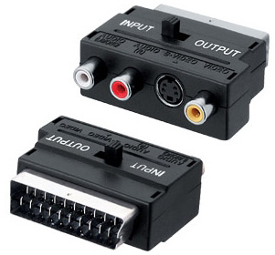

Δεν βλέπω να έχει έξοδο ακουστικών, ούτε κάποια dedicated αναλογική έξοδο ήχου. Η καλύτερη σου ελπίδα, είναι να πάρεις το line-out από την SCART, με έναν τέτοιο αντάπτορα:
Το είδα και εγώ ότι δεν έχει τελικά έξοδο για ακουστικά :( Παράξενο να μην έχουν βάλει δυνατότητα για ακουστικά η τουλάχιστον ένα καρφάκι. Καλή λύση αυτή που πρότεινες η σκέφτομαι κανά μετατροπέα από οπτική σε rca.
