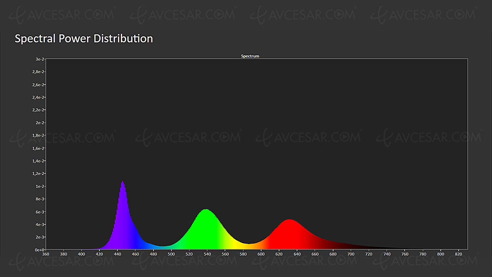

55"...[avcesar.com]...Samsung QE55Q95T test,calibration...https://www.avcesar.com/test/ecran_plat/id-194/samsung-qe55q95t/page-1.html
μετάφραση google fr to en
