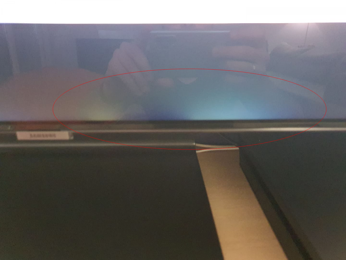

Χθες παρέλαβα την Samsung QE55Q95TD .
Ήθελαν από την μεταφορική να την παραδώσουν σήμερα Σάββατο αλλά είπα όοοχι θα ρθω να την πάρω εγώ. Έριξα τα καθίσματα, κόλλησα στο τιμόνι το κάθισμα, τελικά χώρεσε χαχα. Λέω τόσες λεπτομέρειες ένεκα του ενθουσιασμού που είχα.
Για να μην τα πολυλογώ την έστησα. Βάζω βάσεις, καλώδια κλπ και την ανοίγω. Λέω ουάου.
Απίστευτα χρώματα και φωτεινότητα.
Βρίσκει μόνη της κεραία, κανάλια, PS4 κλπ και αρχίζουν οι ρυθμίσεις...
Τόση ώρα όλα αυτά γινόντουσαν σε εικόνα με μπλε χρώμα, μόλις η εικόνα πήγε σε μαύρο χρώμα το χαμόγελο έφυγε απο τα χείλη μου...
Στην κάτω πλευρά της τηλεόρασης σε 2-3 όπως θα δείτε στις φωτογραφίες έχει κάτι σαν σκιά (?) Δεν ξέρω.
Πίστεψα ότι θα φύγει, ότι ήταν λόγω πρώτης χρήσης κλπ. Μετά έβαλα να δω Netflix.
Υπέροχα χρώματα, υπέροχη εικόνα και ήχος.
Όταν υπήρχε χρώμα ήταν τέλεια, όταν υπήρχε μαύρο το μάτι μου έπεφτε πάντα εκεί κάτω....
Τι κάνω τώρα ???
Υ.Γ.: 1) Γενικά ενθουσιάστηκα. Με την εικόνα, με τον ήχο, με τις λειτουργίες κλπ.
2) Τώρα που ανέβαζα τις φώτο, είδα ότι φαινόταν και στο μπλε (όταν έβλεπα βέβαια σειρά ή κανάλια στο μπλε δεν φαινόταν τίποτα.
Συνέχεια στο πατακάτω νήμα Samsung QE55Q95TD backlight bleeding στην κατηγορία Service - Βλάβες - Επισκευές

Έπειτα από έλεγχο σε κατάστημα ,διαπίστωσα σε QE55Q95TD ότι έχει ADS/IPS panel δυστυχώς,
με panel από BOE : 55B1AU9TT ,version : 01 /QT95P_Q55TP2.
Welcome to the Samsung Panel Lottery @xavito :D
Σαν τον ψαρά της γειτονιάς ένα πράγμα η Samsung τόσα χρόνια, ότι βρεθεί διαθέσιμο σε απόθεμα το κοτσάρουμε στο προϊόν...
Πφφ και γιατί γράφουν παντού (σε ξένα και Ελληνικά forum/site) ότι έχει VA... Περιμένω την αντικατάσταση και ελπίζω αυτή την φορά να είναι ΟΚ...
Γιατί τέσταραν την QE55Q95TA η οποία έχει code 55L1ZU9TT και είναι με VA panel και version 01/QTQ95/QTQ95P-Q55TP2
ενώ η QE55Q95TD έχει ADS/IPS panel .

Τελικά σήμερα επιβεβαίωσα ότι και η QE65Q95TD είναι με ADS/IPS panel.

Μόλις παρέλαβα την καινούργια. Έχει διαφορετικό κουτί από την πρώτη. Ελπίζω αυτό να είναι καλό....
Δυστυχώς ούτε η αντικατάσταση ήταν οκ. Και η καινούργια που παρέλαβα έχει θεματάκια. Τα ίδια με την προηγούμενη, στα ίδια σχεδόν σημεία. Δεν ξέρω τι να κάνω τώρα... Να επικοινωνήσω πάλι με Samsung ?? Να το αφήσω ως έχει;;; Υπάρχει περίπτωση με το πέρασμα του χρόνου αυτό το πρόβλημα να επεκταθεί ;;;
