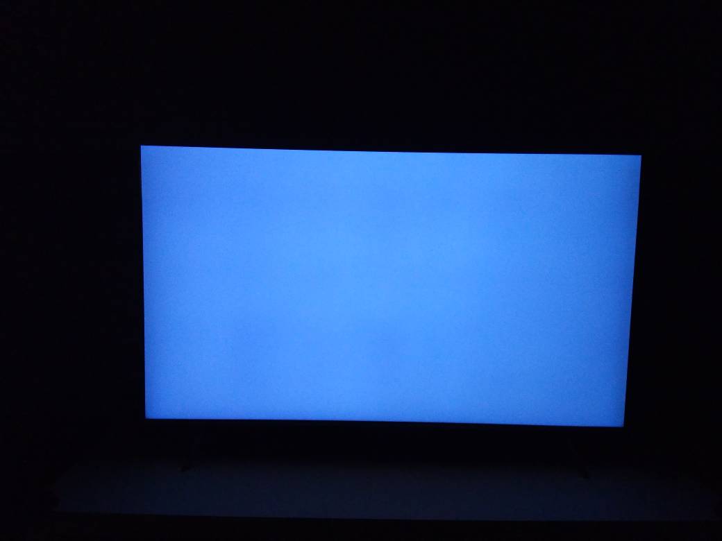

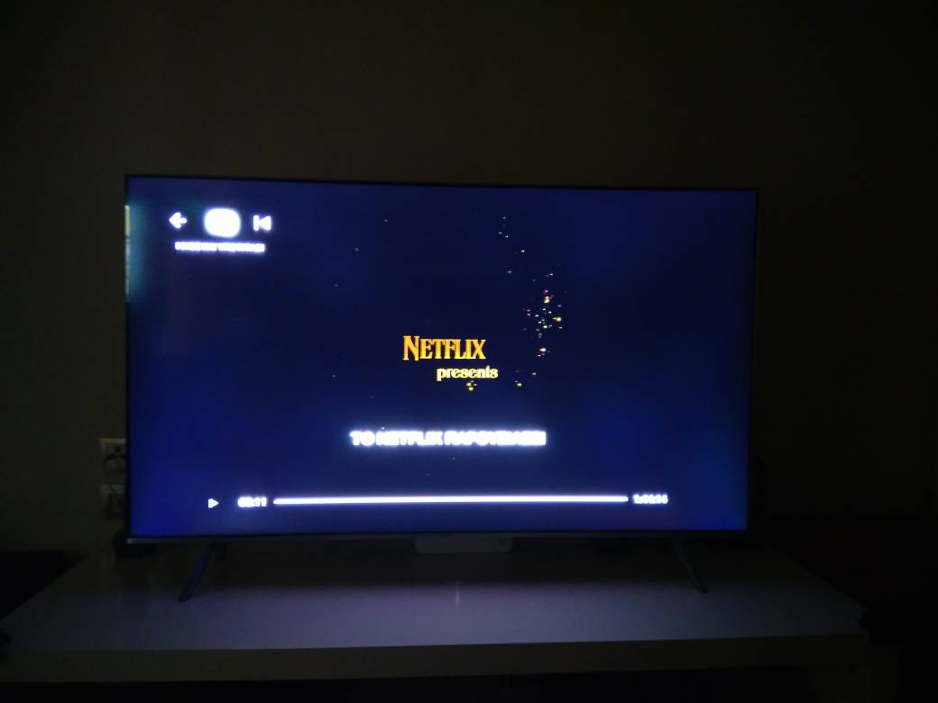

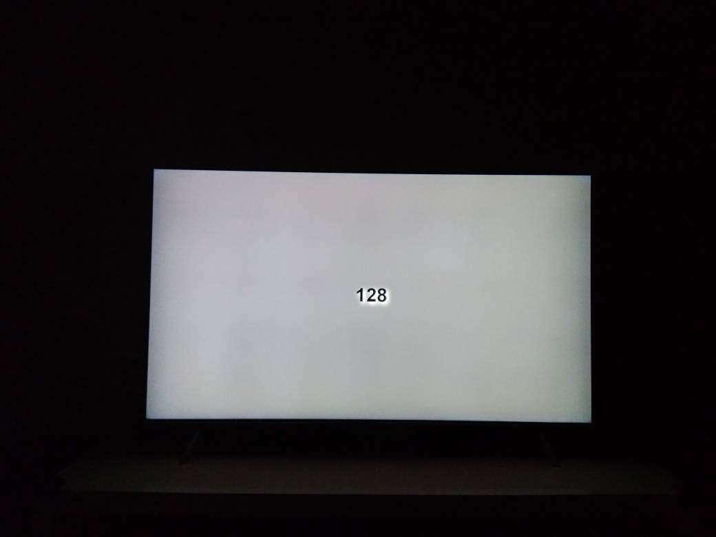

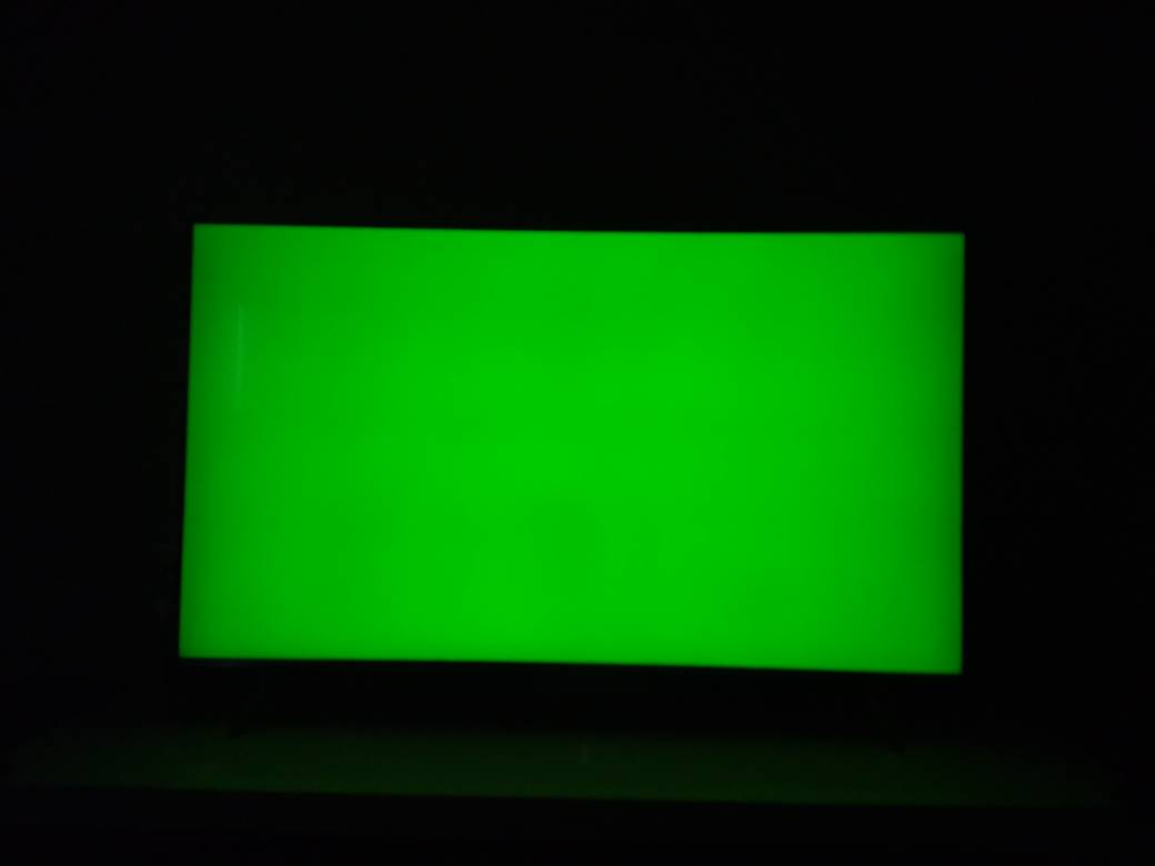

Αγόρασα την τηλεόραση στις 23/11/18 από Κωτσόβολο που την είχε βάλει σε προσφορά. παρατήρησα κάποια προβλήματα "λεκέδων" (δεν ξέρω πως να τα πω )σε κάποια συγκεκριμένα χρώματα .δεν ξέρω αν οι φωτογραφίες βοηθάνε.
Μπορεί κάποιος που ξέρει να μου πει αν είναι πρόβλημα για επιστροφή ?

Στο απόλυτο μαύρο δεν έχει κανένα σημάδι .

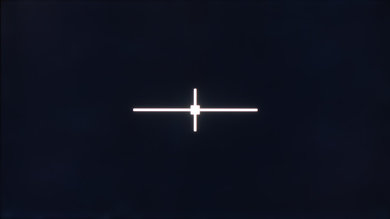

Για να τεσταρεις το black uniformity βαλε καποιο πατερνακι σαν το παρακατω και οχι σκετη μαυρη καρτελα γιατι απενεργοποιειται εντελως ο οπισθιος. (αν και απο την πρωτη φωτο με το netlix φαινεται δυστυχως τι συμβαινει και στο μαυρο)
https://i.rtings.com/images/reviews/tv/samsung/j6300/j6300-uniformity-small.jpg
Δεν ξερω αν εισαι "εκτος" προδιαγραφων με αυτο που δειχνουν οι φωτογραφιες. (Αναλογως πως αιχμαλωτισε την σκηνη η καμερα)
Εκ πρωτης οψεως φαινεται να μην ειναι και απο τα καλυτερα πανελ. Ισως καποιος αλλος κατοχος του μοντελου την κανει αντιπαραθεση με τη δικη του και σου πει.

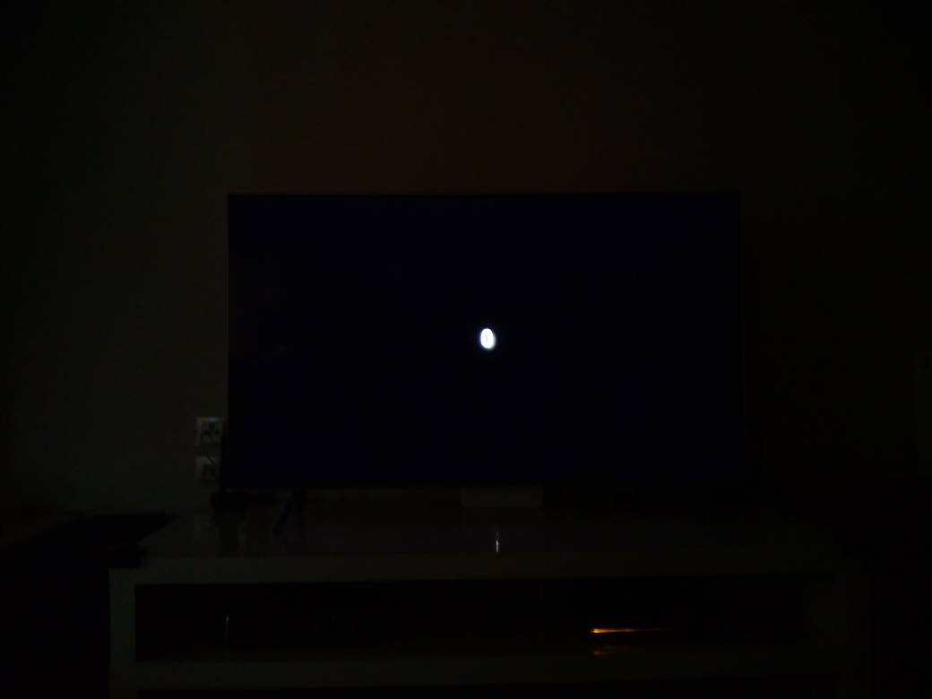

Στη τελευταία εικόνα που ανέβασα έχει ένα μηδέν στο κέντρο .που μπορώ να βρω την εικόνα που λες ?
Αν χαμηλώσω τον οπίσθιο φωτισμό,θα φύγουν τα σημάδια?

Γκουγκλαρε για clouding pattern και θα το βρεις.
Οσο κατεβαζεις οπισθιο φωτισμο ναι μειωνεται. Αλλα υπαρχει και ενα οριο στη μειωση για να μην καταληξει η εικονα να ειναι σαν καντηλι. (Συνηθως στο σκοταδι χρειαζομαστε περιπου120 nit φωτεινοτητας κατα τα προτυπα)
Η αλήθεια είναι ότι το είχα ψάξει πολύ πριν πάρω την συγκεκριμένη τηλεόραση...αν κάποιος κάτοχος της τηλεόρασης δεν το έχει τόσο έντονα ,παρακαλώ να βοηθήσει γιατί είμαι εντός DOA για να την επιστρέψω.

Στα BF πήρα κι εγώ την ιδία τηλεόραση στις 75 ίντσες και έχω το ίδιο πρόβλημα.
Νομίζω ότι είναι clouding λογω edge-led πάνελ και είναι ορατό μόνο σε παρακολούθηση ταινίας με νυχτερινές σκηνές.
Κι εγώ σκέφτομαι να ζητήσω αλλαγή πάνελ αλλά δεν είμαι σίγουρος ότι το καινούριο δεν θα μου βγει χειρότερο. Φοβάμαι ότι λιγότερο η περισσότερο όλες το παρουσιάζουν, αν κάποιος ξέρει κάτι ας βοηθήσει
Την αλλαξα στο doa. Είχε 2 λεκέδες (dirty screen) χαμηλά δεξιά κ αριστερά, φαντάσου το στο άσπρο σε 2 σημεία ήταν πιο σκούρο σαν κιτρινιλα. Είχε κ 4 πιξελ καμμένα κάτω δεξιά σε μικρή απόσταση μετάξι τους. Εμένα δεν είχε τόσο ανομοιομορφία στο μαύρο αλλά ήταν κάπως φωτεινό σε κάποια σημεία. Αν έχεις doa πήγαινε τη. Αν μπλέξεις με σαμσουγκ κλαφτα

Το αναγνωρίζουν σαν ελάττωμα οπότε!την έλεγξαν στο κατάστημα που την πήρες η από την samsung?

Από το κατάστημα. Είχα ταλαιπωρία με προηγούμενη samsung που ειχα πάρει κ έτσι δεν χρειάστηκε κ πολύ μανούρα. Είπα ότι δεν μου κάνει σαν προϊόν. την έχω σε κατάσταση σφραγισμένη. Κ όντος ετσι την είχα 2 μέρες δούλεψε κ αυτό επειδή ήταν σκ. Αν είναι μεγάλη αλυσίδα θα σου την αλλάξει αμεσως
Γιατί να χαλιέσαι??? Να ξέρεις θα το βλέπεις κάθε μερα μπροστά σου κ θα σου την βαράει. Χώρια θα θες να βάλεις κανένα έργο με dts κ θα πηγαίνεις Κούβα. Αν τα έχεις όλα σε καλη κατάσταση γύρισε τη πισω. Να ξέρεις όμως αν πάρεις άλλη μπορεί να είναι το ιδιο

Ο οπίσθιος φωτισμός είναι. Σχεδόν όλες το κάνουν δεν είναι κάτι. Αν την πας πίσω κ δεν έχεις θέμα να περιμένεις, πες τους να σου δώσουν πιστωτικό, λογικά τα Χριστούγεννα θα βάλουν προσφορά σε sony. Πήγαινε πρώτα να την δεις όμως αν σου αρέσει. Για εμένα πάντως είναι 2 σκαλιά πάνω γιατί είχα κ τις 2 .
