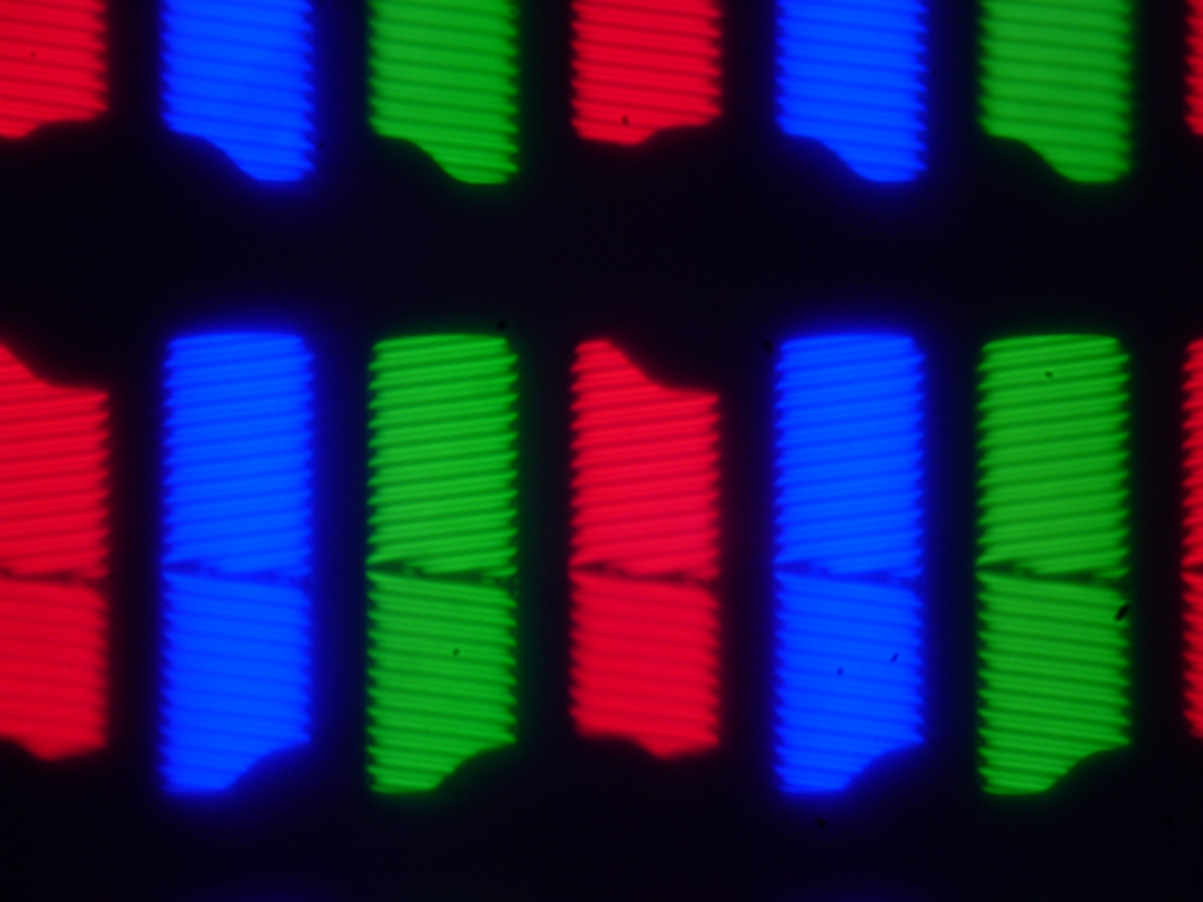

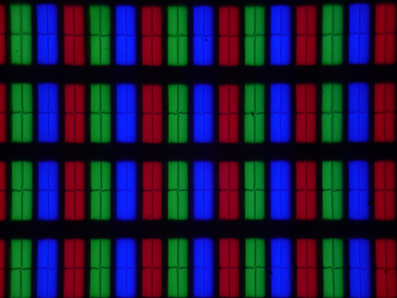

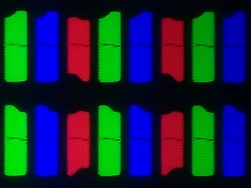

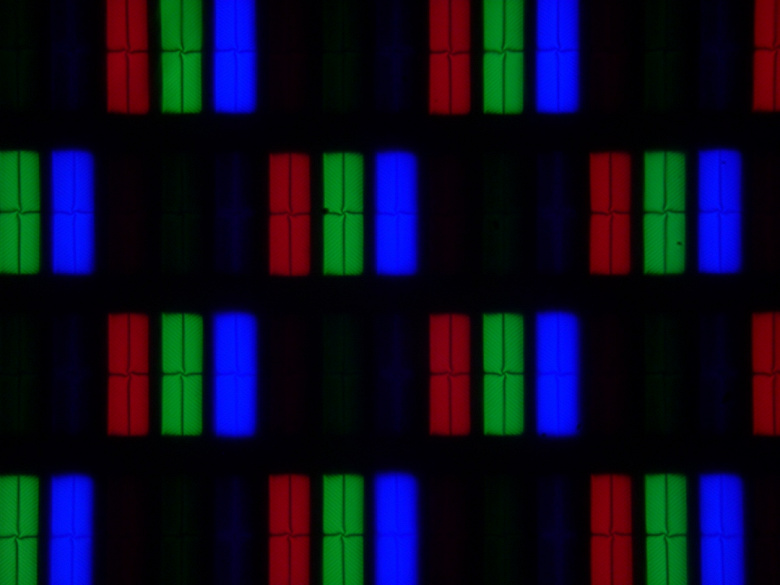

Παρατηρώντας το πάνελ από πολύ κοντά στην 50PUS7304,κάτι παίζει με τα υποπίξελ ή με την διευθυνσιoδότηση των επιμέρους segments των sub-pixels δεν φαίνεται το ίδιο συμπαγές το VA πάνελ όπως σε άλλες με VA .Μάλλον ένας πιο ειδικός θα μπορούσε να το αναλύσει.
Αυτές τις φωτογραφίες μπόρεσα να βγάλω:
Philips 50PUS7304 subpixel panel structure
Όπως μπορεί να γίνει εμφανές στο μικροσκόπιο από τον καθένα, τροφοδοτώντας το πάνελ με λευκό, λειτουργούν όλα τα sub-pixel, ενώ με οποιονδήποτε άλλο τόνο, μόνο τα μισα. Άρα, η πραγματική ανάλυση είναι 1920x2160 για όλες τις ενδιάμεσες αποχρώσεις του γκρι και χρωμάτων και 3840x2160 μόνο για άσπρο 100%-μαύρο...
Τελικά, εκτός από τα ψευτό-4Κ IPS της LG, υπάρχουν και ψευτό-4Κ VA στην πιάτσα...
Χθες πέτυχα πρώτη φορά ένα, στην Philips 50PUS6162. Ναι μεν στο μικροσκόπιο φαίνεται ως ένα τυπικό RGB πάνελ, όμως μόνο τα μισά sub-pixel έχουν 8bit τρανζίστορ οδήγησης. Τα άλλα μισά, παίζουν με 1 bit οδήγηση, κοινή ανά τριάδα και ουσιαστικά στην πράξη συμπεριφερόνται σαν λευκά pixel. Το αποτέλεσμα είναι, τα συγκεκριμένα πάνελ να έχουν 3840x2160 ανάλυση μόνο για το άσπρο-μαύρο, αλλά σε χρώμα συμπεριφέρονται σαν 1920x2160, όπως και τα ψευτο-4Κ IPS της LG...
Ψευτό-4Κ VA panel σε απεικόνιση λευκού
Ψευτό-4Κ VA panel σε απεικόνιση ενδιάμεσων τόνων
Άραγε, πόσα ακόμα μοντέλα να φοράνε τέτοιου τύπου πάνελ που έχουν περάσει απαρατήρητα από reviewers και κατόχους, λόγω της τυπικής RGB δομής...

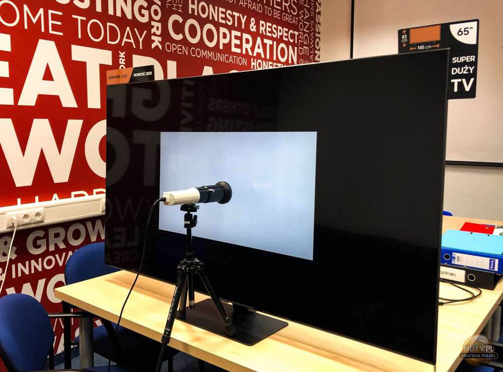

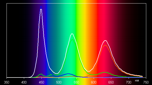

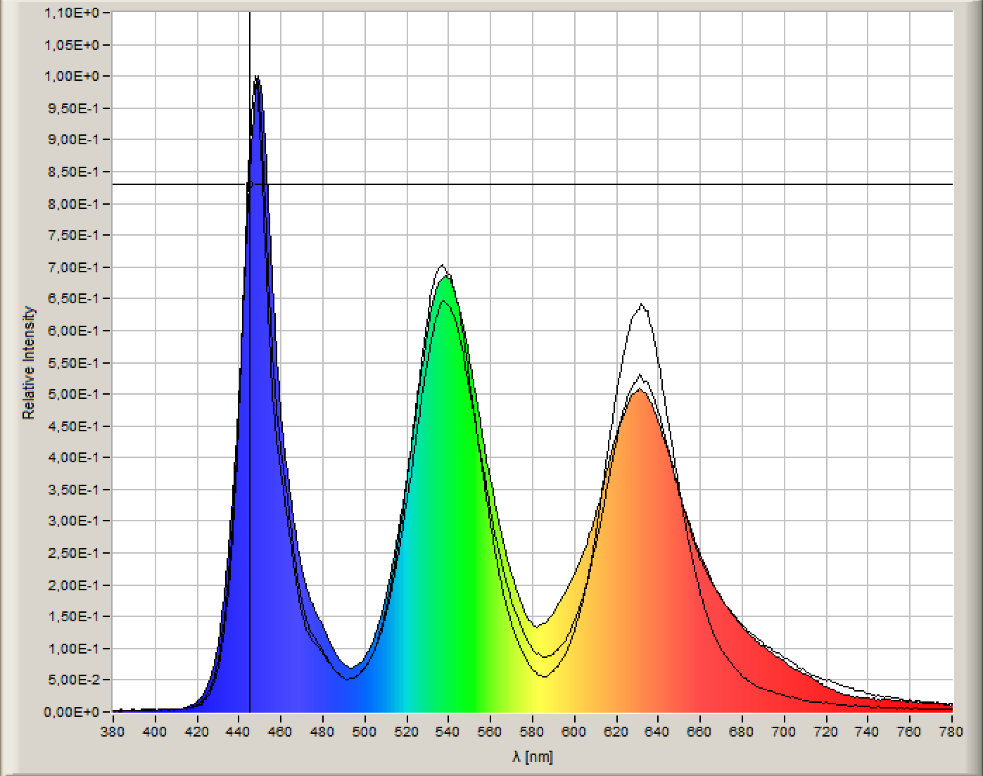

55"...[hdtvpolska.com]...Samsung QE55Q80T test,calibration...https://hdtvpolska.com/idealny-telewizor-do-xbox-series-x-i-ps5-w-super-cenie-test-samsung-qled-q80t-z-hdmi-2-1-ma-na-to-duze-szanse/?showfull=1
μετάφραση google pl to en

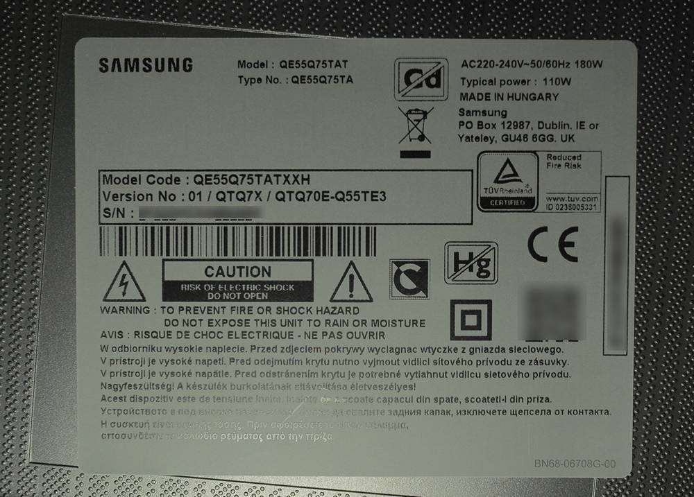

QE55Q80T version No : 1
Made in Hungary
a layer of quantum dots is placed on the foil between the LCD panel and the LEDs illuminating the screen. Dots in Q80T is the third version of this component. To better illustrate the changes, I put a photo of the backlight spectrum (on the right) and drew two black contours - one from Samsung from 2018, the other from 2019. As we can see, the valley between red and green decreases year by year, which reduces the coverage of the color palette. Two years ago we talked about 99% coverage of the DCI P3 pallet, a year ago by 94%, and this year by 93%. The difference of one percent is not significant, but the negative trend is certainly noteworthy.

65"...[ixbt.com]...Samsung QE65Q950TS review...https://www.ixbt.com/tv/samsung-qe65q950tsuxru-review.html
In any case, halftones are displayed with alternating pixel brightness. Below are photomicrographs taken with halftone output:
Gray
Dark grey
Whereas in the case of pure bright colors, there is no pixel brightness alternation:
White
Bright blue-green
Red
the spectrum for the white field (white line) superimposed on the spectra of the red, green and blue fields (lines of the corresponding colors)
