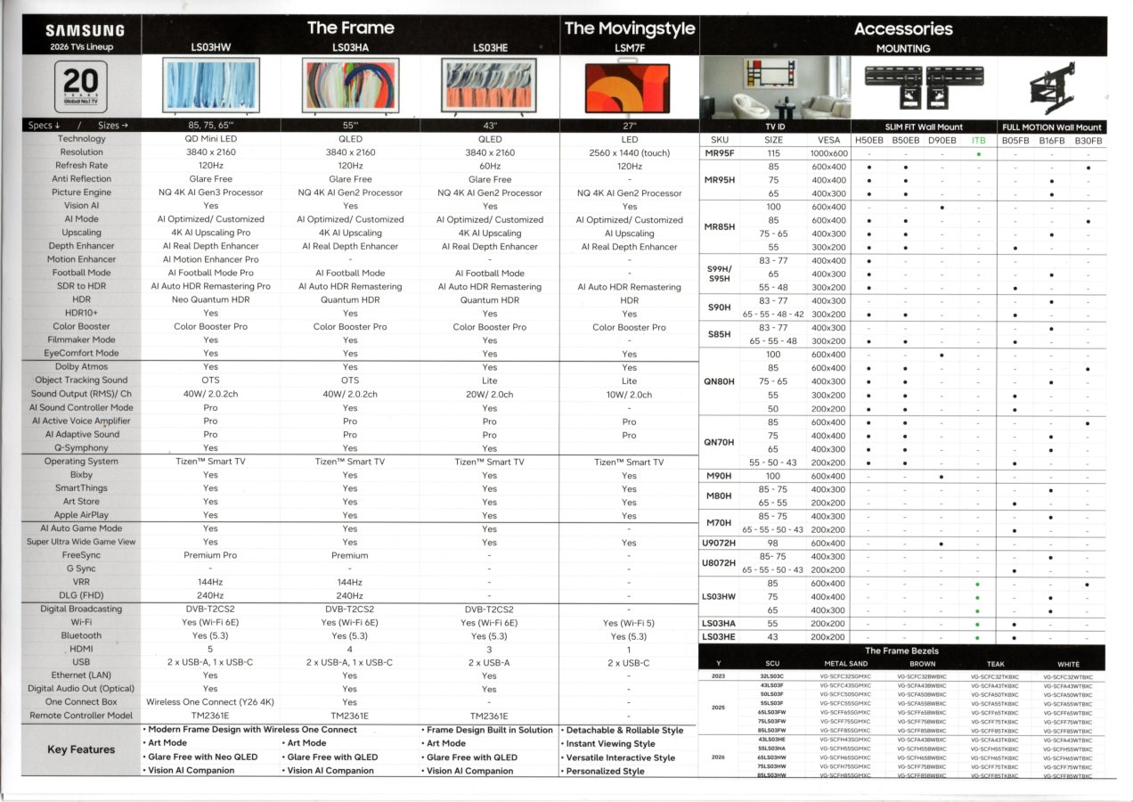

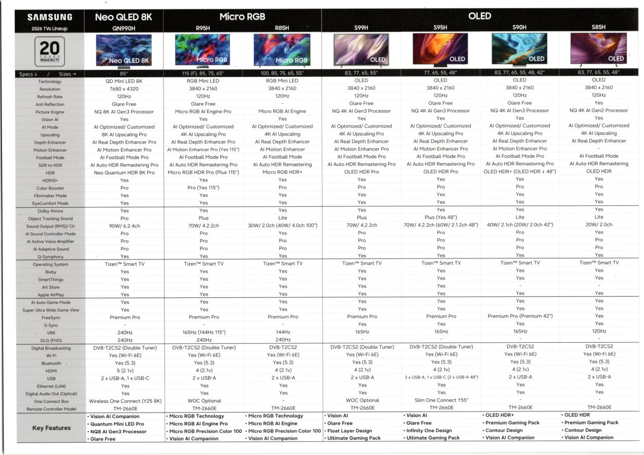

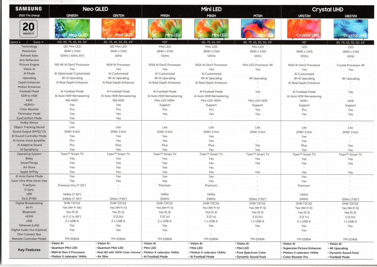

-Samsung TV Line-up 2026-

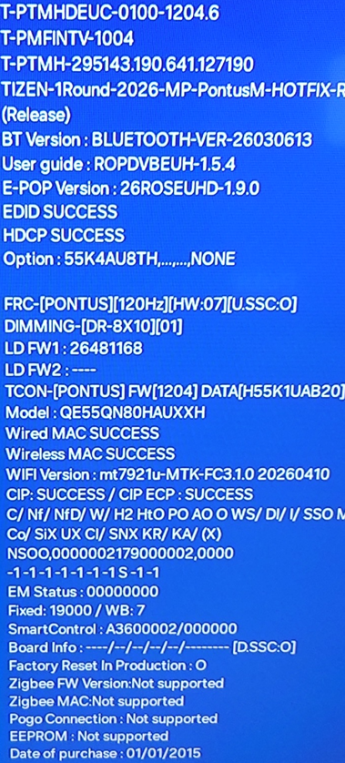

Pontus-M hardware platform.
χώρα κατασκευής: Ουγγαρία.
Οθόνη LCD τύπου VA.

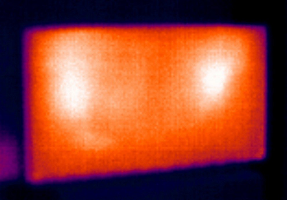

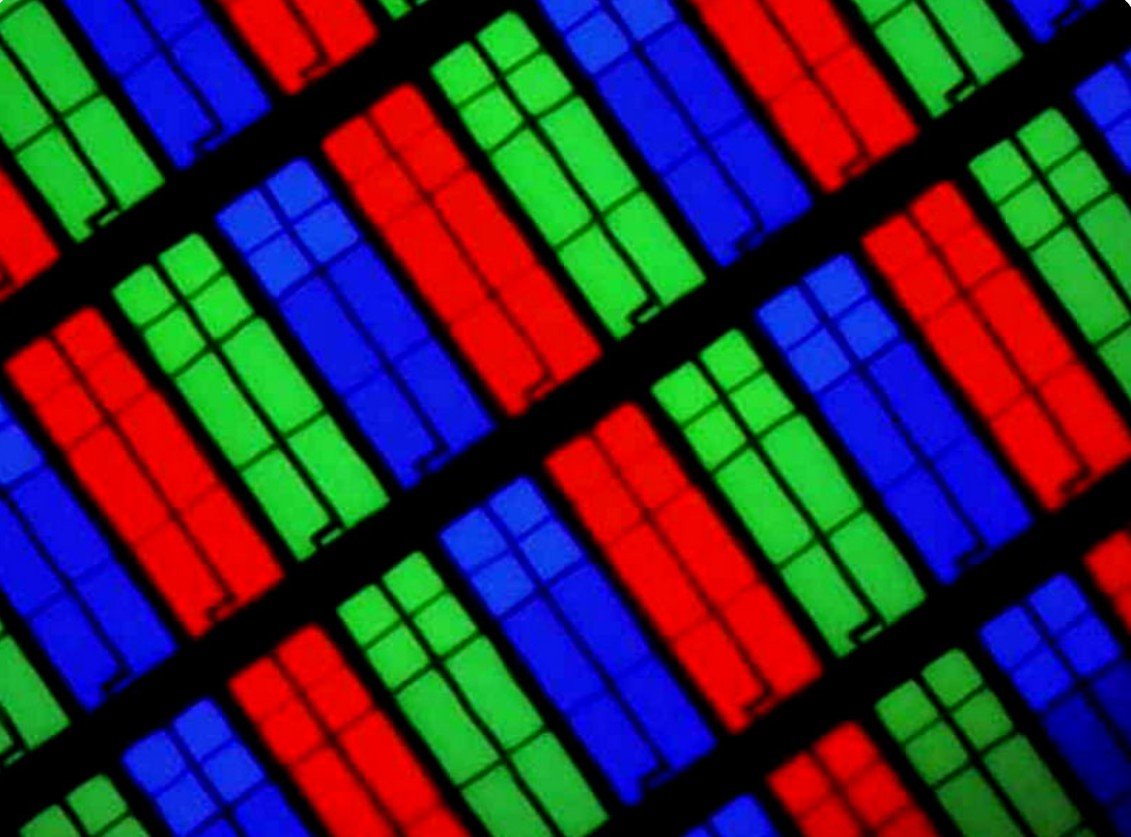

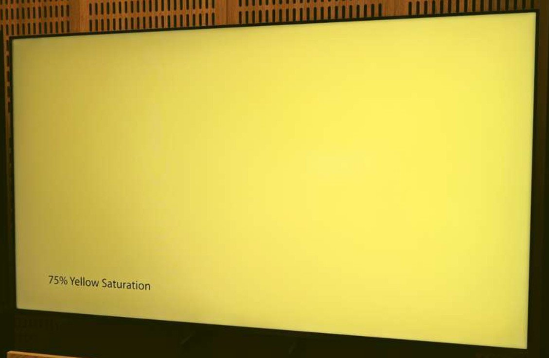

Το θερμόγραμμα δείχνει ότι χρησιμοποιείται άμεσος οπίσθιος φωτισμός Direct FALD mini LED.
Η μετρούμενη περιοχή της κάλυψης του UHDA-P3 (CIExy) ήταν 90%.
8 οριζόντιες ζώνες.
10 κάθετες ζώνες.
… δηλαδή συνολικά 80 (με λόγια: ογδόντα) ανεξάρτητες ζώνες.
100/120Ηz με MCFI.
HDR10: Στη λειτουργία Filmmaker, σε μια περιοχή που καταλαμβάνει το 10% της επιφάνειας της οθόνης, η φωτεινότητα στο τέλος της τρίλεπτης μέτρησης ήταν έως και 1060 cd/m².
