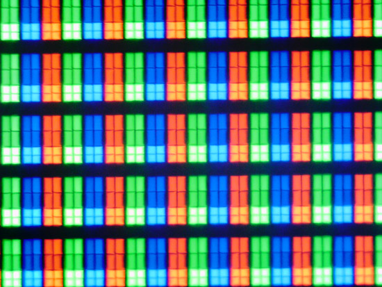

Μήπως μπορείς να δεις με ένα μεγενθυτικό φακό τη διάταξη των pixel;
VA panel
ADS,PLS panel
Με συσκευή που να έχει πολύ καλή macro φωτογραφική.
Στο service menu η πληροφορία που έχει είναι αυτή 32B6AF0VJ , Το B. Αν το panel είναι VA Samsung τότε είναι A.
