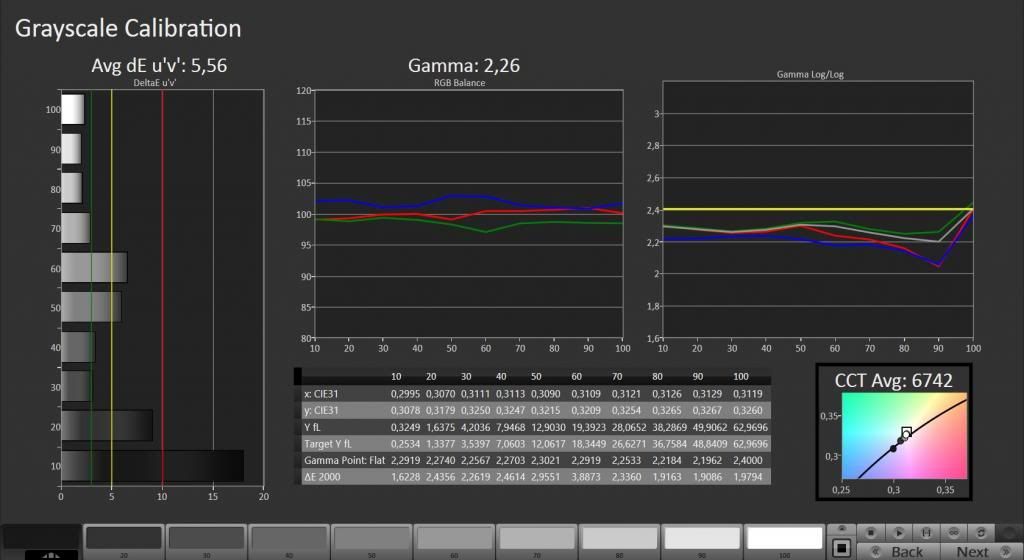

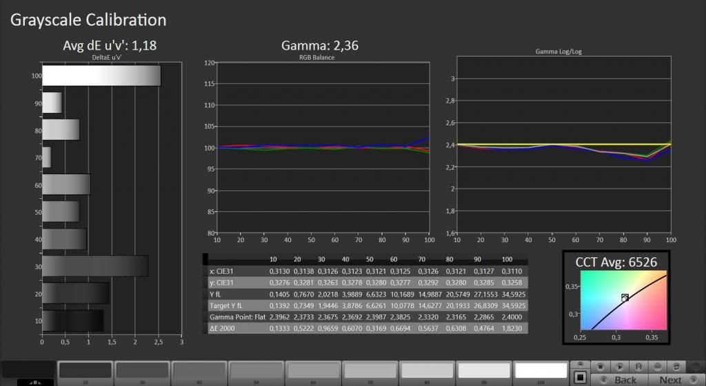

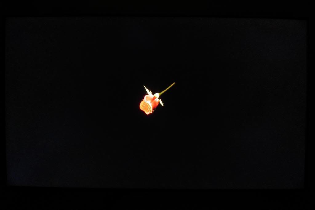

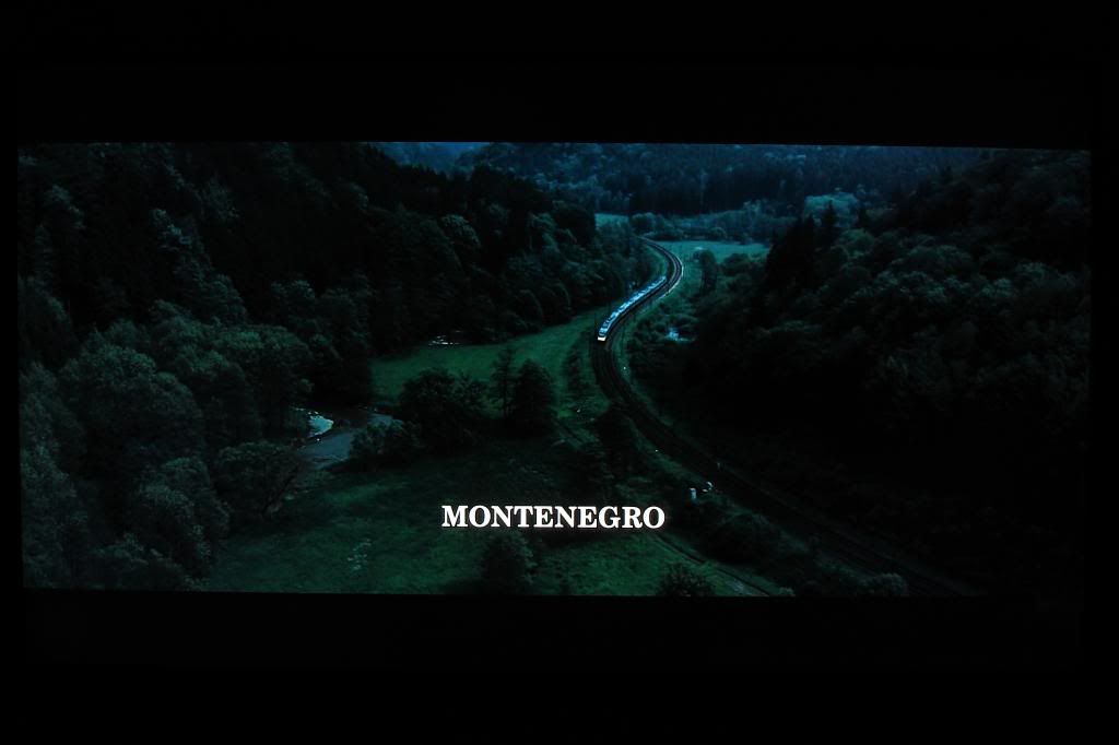

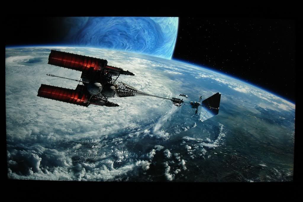

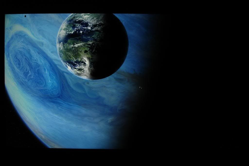

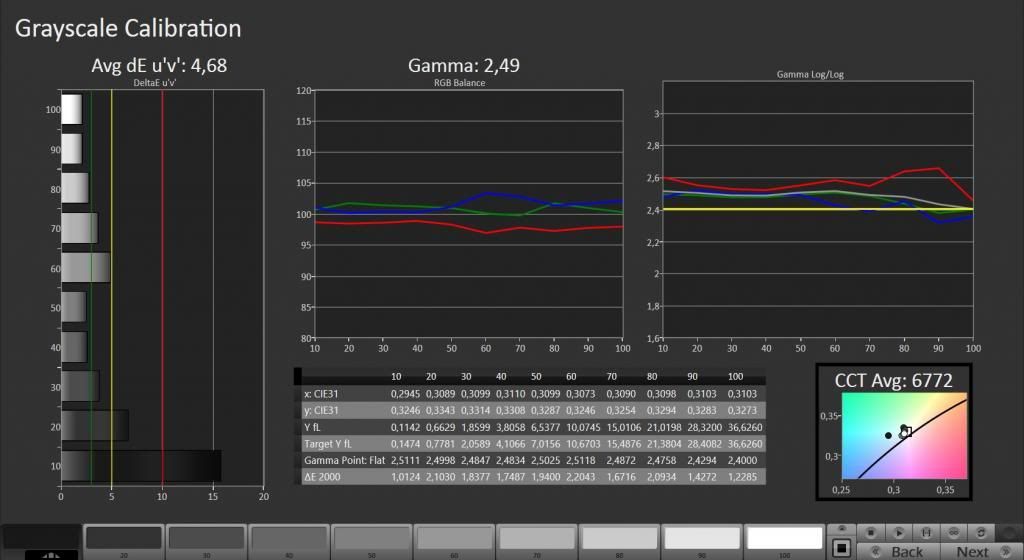

Ήρθε λοιπόν αυτή η στιγμή και τις προάλλες είχαμε την ευκαιρία να παίξουμε και με μια 55άρα F6500...
O Θανάσης, στάθηκε εξίσου τυχερός με τον κάτοχο της 50άρας, όσον αφορά στο ότι έτυχε PSA πάνελ και δεν είχε καμμένα pixel, ελαφρώς λιγότερο τυχερός στο ότι το δικό του κομμάτι είχε περισσότερο clouding και περισσότερο τυχερός στο ότι είχε λιγότερο "μπλε" στο μαύρο, τόσο on-axis όσο και υπό γωνία. Και οι δύο τηλεοράσεις είχαν χαρακτηρισμένο ως P το πάνελ τους στον κωδικό του service menu, εν τούτοις, ενώ η macro λήψη της 50άρας ταιριάζει με την εικόνα του CMI-PSA που αναφέρεται εδώ, η macro λήψη της 55άρας φέρνει περισσότερο προς την αντίστοιχη εικόνα του Samsung-PSA:
Χρησιμοποιεί διαφορετικές μήτρες αναλόγως του μεγέθους η CMI; Σημαίνει κάτι άλλο το P το 2013; Έχει λάθος στο service menu της η μία από τις δύο τηλεοράσεις; :laugh:
Ερωτήματα που, χωρίς κατσαβίδι ή τη διαρροή κάποιου φρέσκου τεχνικού εγχειριδίου, δεν μπορούν να απαντηθούν με βεβαιότητα. Στο ζουμί της υπόθεσης πάντως, πέρα από τη διαφορά στην ποσότητα του clouding και της μπλεδίλας, τα δύο πάνελ εμφάνισαν πρακτικά την ίδια ικανότητα σε απόλυτες επιδόσεις.

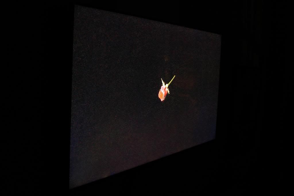

On axis...
60 μοίρες...​
Αυτή τη φορά, ως πηγή χρησιμοποιήθηκε το WD Live SMP, οπότε στάθηκε δυνατό να αξιολογηθεί και η ικανότητα της συσκευής στην αναπαράσταση σημάτων 24p, όπου αρχικώς μια κρυάδα την εισπράξαμε: αναπαράγωντας κινηματογραφικό υλικό στα 24p με το Motion Plus απενεργοποιημένο, διαπιστώσαμε ότι αυτό αποδίδονταν με 3:2 pull-down και το γνωστό telecine judder. Μετά από ενδελεχές ψάξιμο στις ρυθμίσεις και έλεγχο με ειδικά pattern και γνωστές σκηνές αναφοράς, βρέθηκε ο συνδυασμός με τον οποίο πραγματοποιείται σωστή αναπαράσταση των 24p από εξωτερικό player, με 5:5 pull-down χωρίς το παραμικρό ίχνος frame interpolation: Motion Plus στο "Προσαρμοσμένο" με "Μείωση θολότητας -> 0", "Μείωση τρεμοπ. -> 0" και "Καθαρή κίνηση LED -> Ενεργ."
Aνεβάζοντας το "Μείωση θολότητας" στο 10, πήραμε τα γνωστά αποτελέσματα από τα motion tests των 50-60Hz:
...1080 γραμμές (με κάποια είδωλα) στο APDC@6,5ppf, ενώ στα δικά μας τεστ, σχεδόν 4 γραμμές (η τέταρτη απεικονίζονταν με καθαρά περιθώρια, αλλά εμφάνιζε σκούρα γκρι είδωλα από πίσω της)...
σε αυτήν όμως την περίπτωση, πραγματοποιείται μία σποραδική, ελαφρά εξομάλυνση σε κινηματογραφικό υλικό.
Εργοστασιακή προρρύθμιση, Κινήμ. ταινία:
Παρατηρούμε ότι και στην 55άρα, η εργοστασιακή προρρύθμιση του κινηματογραφικού mode βρέθηκε άκρως ικανοποιητική, γεγονός που υποδεικνύει πως η Samsung άρχισε πλέον να προσέχει αυτόν τον τομέα, τουλάχιστον από το συγκεκριμένο μοντέλο και άνω. Ο μέσος χρήστης που αναζητά να αντιγράψει ρυθμίσεις από το διαδίκτυο, το μόνο που χρειάζεται να κάνει, είναι να ενεργοποιήσει την "Καθαρή κίνηση LED", να απενεργοποιήσει αποθορυβοποιήσεις και δυναμικές αντιθέσεις/βελτιώσεις και να προσαρμόσει αντίθεση/φωτεινότητα με τα σχετικά pattern και την ένταση του οπίσθιου φωτισμού στον περιβάλλοντα φωτισμό του χώρου του.
Και μιας και αναφερθήκαμε στην αντιγραφή ρυθμίσεων, για να δούμε τί θα κάναμε, αν αντιγράφαμε στην τηλεόραση του Θανάση τις ρυθμίσεις από την τηλεόραση του φίλου με την 50άρα:
Μια τρύπα στο νερό θα κάναμε... :flipout:

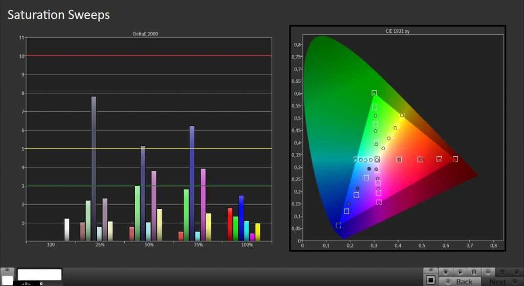

Πέρα από το διαφορετικό αποτέλεσμα σε σχέση με την 50άρα, η τελική εικόνα έχει γίνει χειρότερη, με υπέρ του δέοντος σκοτεινό gamma και ανισορροπία στα σφάλματα του color decoding...

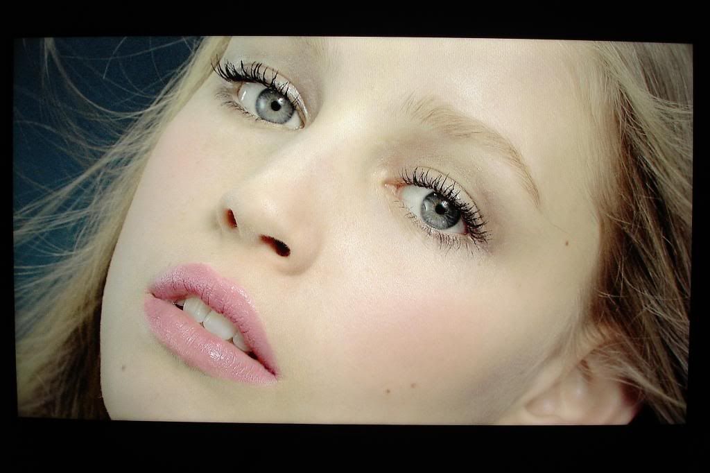

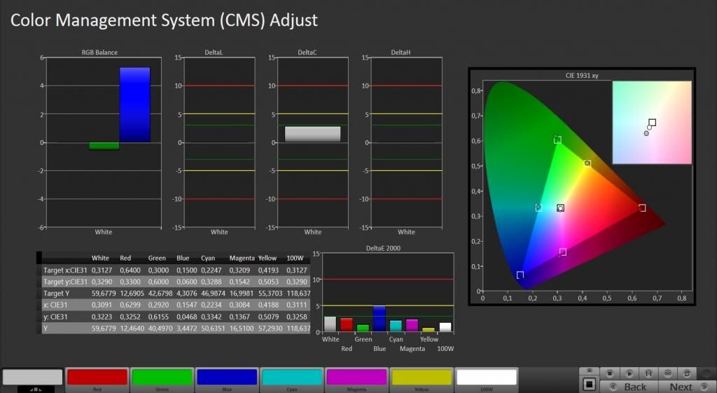

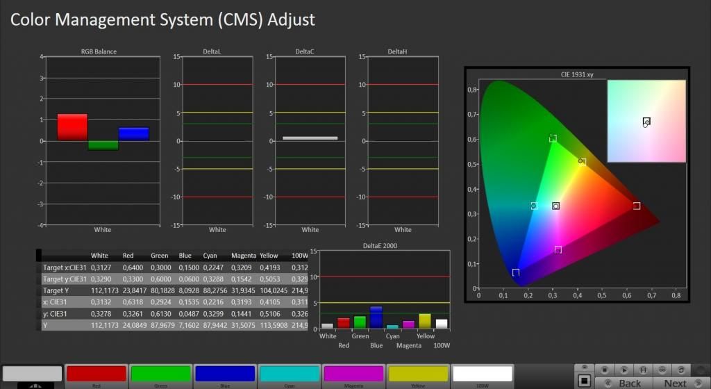

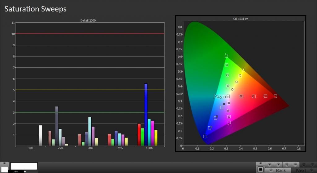

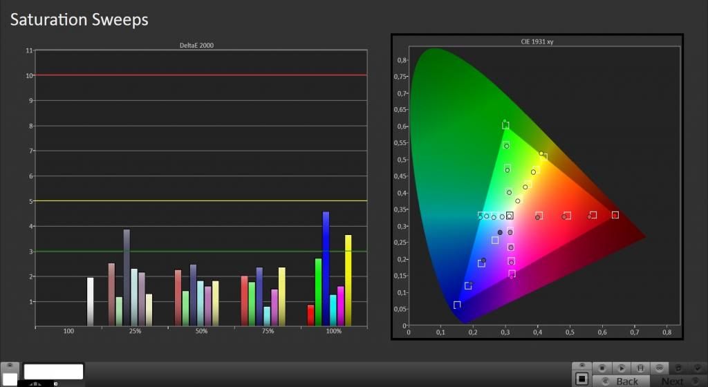

Έχοντας πλέον την εμπειρία από τα non-standard color decoding των 51F5000 και 50F6500 και αφού το PSA της 55άρας φάνηκε να βαδίζει σε παρόμοια μονοπάτια, αποφασίστηκε να ακολουθηθεί η στρατηγική που εφαρμόστηκε στην πρώτη, κοινώς να θυσιαστεί η ακρίβεια στους 100% κορεσμούς, ώστε να πατήσουν σωστότερα οι ενδιάμεσοι. Μιας και υπήρχε και μεγαλύτερη άνεση χρόνου, εξετάστηκε και η ρύθμιση της κλίμακας του γκρι 10 σημείων, η οποία λειτούργησε ως όφειλε στη συγκεκριμένη τηλεόραση. Μετά από λίγο σκάλισμα (και αρκετά χασμουρητά από την ομήγυρη :silly: ), την αφήσαμε εδώ:
Ο οπτικός έλεγχος με τις γνώριμες σκηνές αναφοράς επιβεβαίωσε την ορθότητα της επιλογής, μιας και το πάνελ μας αντάμειψε ως επί το πλείστον με τους αναμενόμενους χρωματικούς τόνους.
Οι ρυθμίσεις που έδωσαν τα ανωτέρω αποτέλεσματα στη συγκεκριμένη τηλεόραση, ήταν (με italic, οι επιλογές που ήταν γκριζαρισμένες):

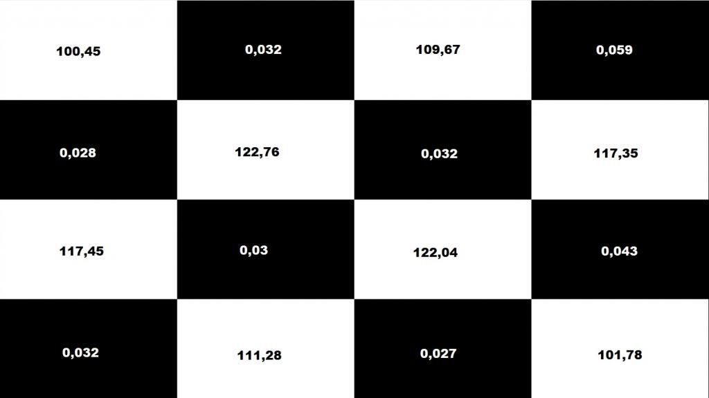

Η φωτεινή εκπομπή του πάνελ, ορίστηκε στα ~119 cd/m². Η αντίθεση κατά πλήρες ANSI, μετρήθηκε στα 3190:1...
Η μικρότερη τιμή, σε σχέση με την 50άρα, οφείλεται καθαρά στο περισσότερο clouding της 55άρας, που ανεβάζει τον μέσο όρο του μαύρου στη σκακιέρα...
