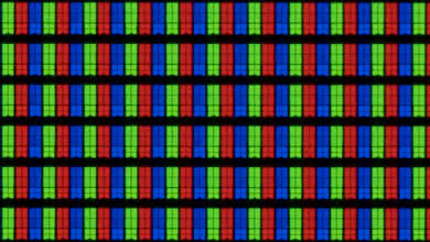

UE65NU70:VA
UE55U7022/3:VA
UE50NU70 :VA
UE43NU7022 : PLS (IPS)panel

Σε ευχαριστώ για την απάντηση και τις ρυθμίσεις. Τελικά όμως είναι VA? Γενικά θα έπρεπε να είναι κάτι άλλο και έπεσα σε panel lottary? Και προτείνεις να την πάω πίσω?
xavito:VA είναι.Αν θες πιο βαθύ μαύρο πας σε καλύτερη LCD με ελεγχόμενο οπίσθιο φωτισμό τύπου F.A.L.D. και με καλύτερη επίστρωση στο panel ή αν θες το απόλυτο σε OLED 55"+ (άλλο budget).
55"...[rtings.com]...Samsung UN55NU6900 review...https://www.rtings.com/tv/reviews/samsung/nu6900
η 43" έχει τύπου PLS panel (like IPS).
