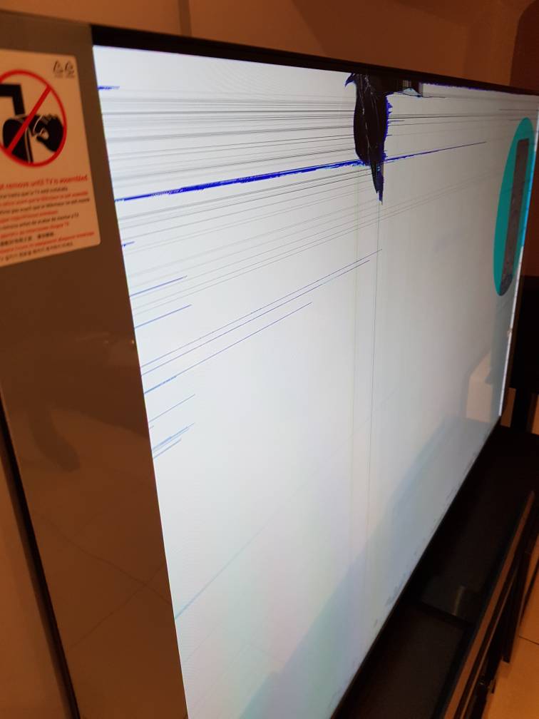

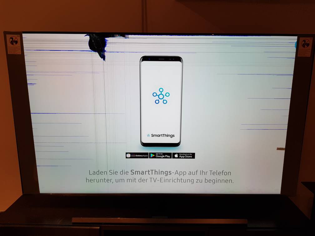

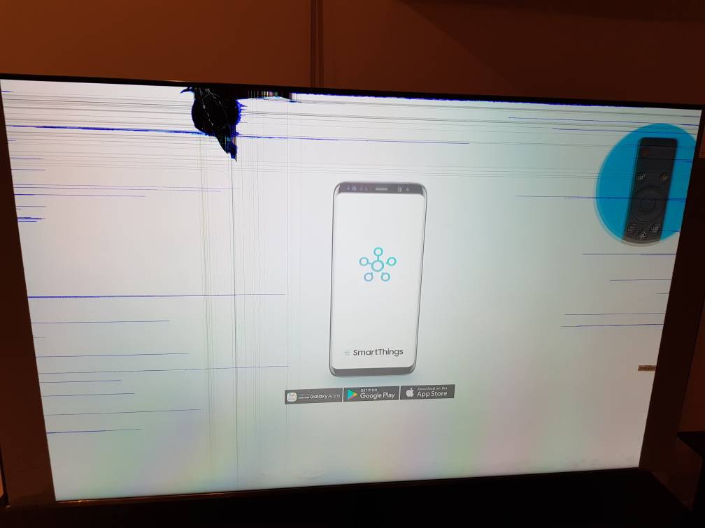

το τερας κατεφτασε...1.88 Χ 1.11 οι διαστασεις του κουτιου, επιστρατευτηκε φορτηγακι για να την παραλαβω...περιμενω παρεα να κανω το unboxing...
Οπωσδήποτε 2 άτομα στο σήκωμα, είναι μεγάλη η επιφάνεια :)
...μαυρα μαντατα..σπασμενο πανελ...γκαντεμια...
... doa για να δούμε τι θα πει το public
Στάλθηκε από το SM-N950F μου χρησιμοποιώντας Tapatalk
Re: Αγορα νεας TV 65 ~ 75" με οριο τα +/- 1500 ...
Είσαι άτυχος. Μην ανησυχείς για το Public, βγάζεις φωτό, τηλέφωνο και κανονίζεις ραντεβού να την παραλάβουν.
Στη θέση σου θα έστελνα και email στην εξυπηρέτηση πελατών, μαζί με φωτογραφίες, προκειμένου να έχεις απόδειξη ότι ενημέρωσες για το πρόβλημα εντός περιόδου DOA.
τους πηρα μολις τηλεφωνο και το περιέγραψα...οταν σηκωσα το κουτι, τα μεσα πλευρικα φενιζολ ηταν παραμερισμενα και απο εκει θορυβηθηκα...επισης το μπροστα χαρτινο με τα 3 καθετα φενιζολ...τα 2 ειναι σπασμενα...μαλλον εφαγε καλο κοπανημα... το θεμα ειναι οτι το κουριερ δεν ειχε μικρο φορτηγο να την φερει (επαρχια γαρ) και την πηρα εγω μονος μου απο εκει με αλλο οχημα..ελπιζω να μην μου πουν μου σου του
Δεν θα κάνεις αναφορά για το δικό σου κομμάτι της μεταφοράς. Κύριοι την άνοιξα στο σπίτι και είδα αυτό, τέλος.
Sent from my ONEPLUS A6013 using Tapatalk
τωρα τους το ειπα...μαλακια μου..ασε που και να ρωταγαν την Αcs θα μαθαιναν την αληθεια

εγινε η κινηση και θα παραλαβει το κουριερ πισω την TV, και οταν την παρει το public θα στειλει αλλη...
τρεμω στο 2ο unbox μην εχουμε τα ιδια :violent-smiley-030::slapface::afro:
