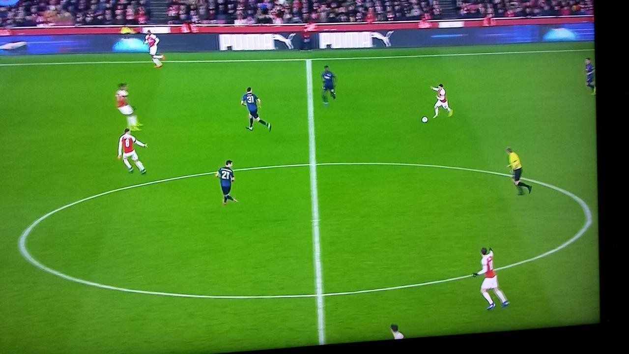

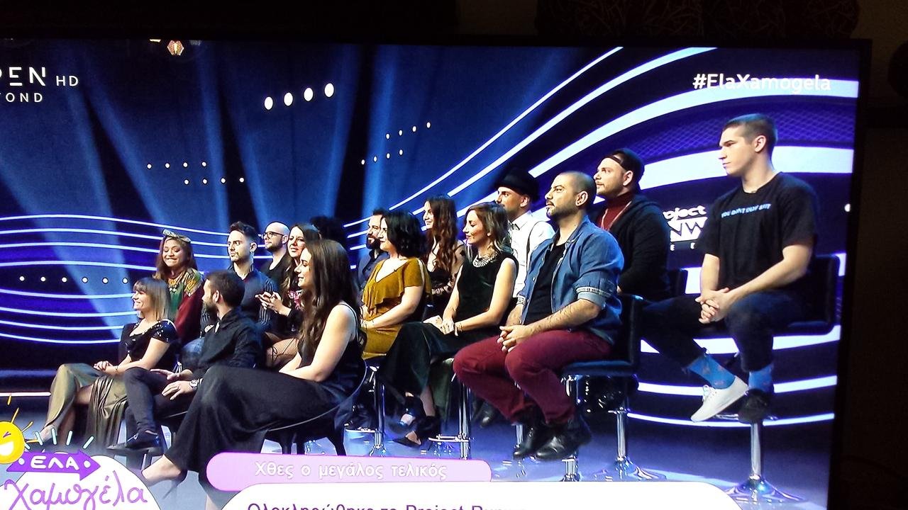

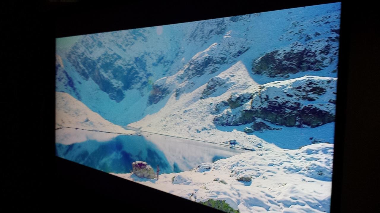

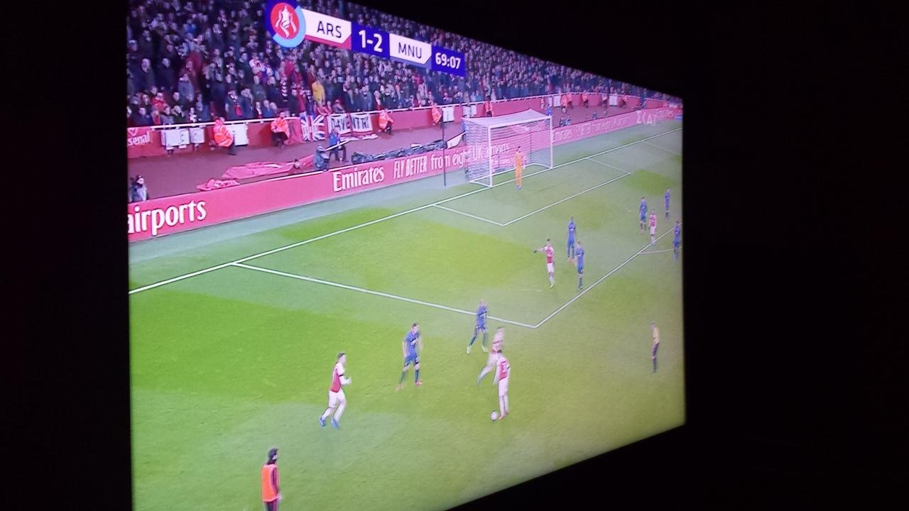

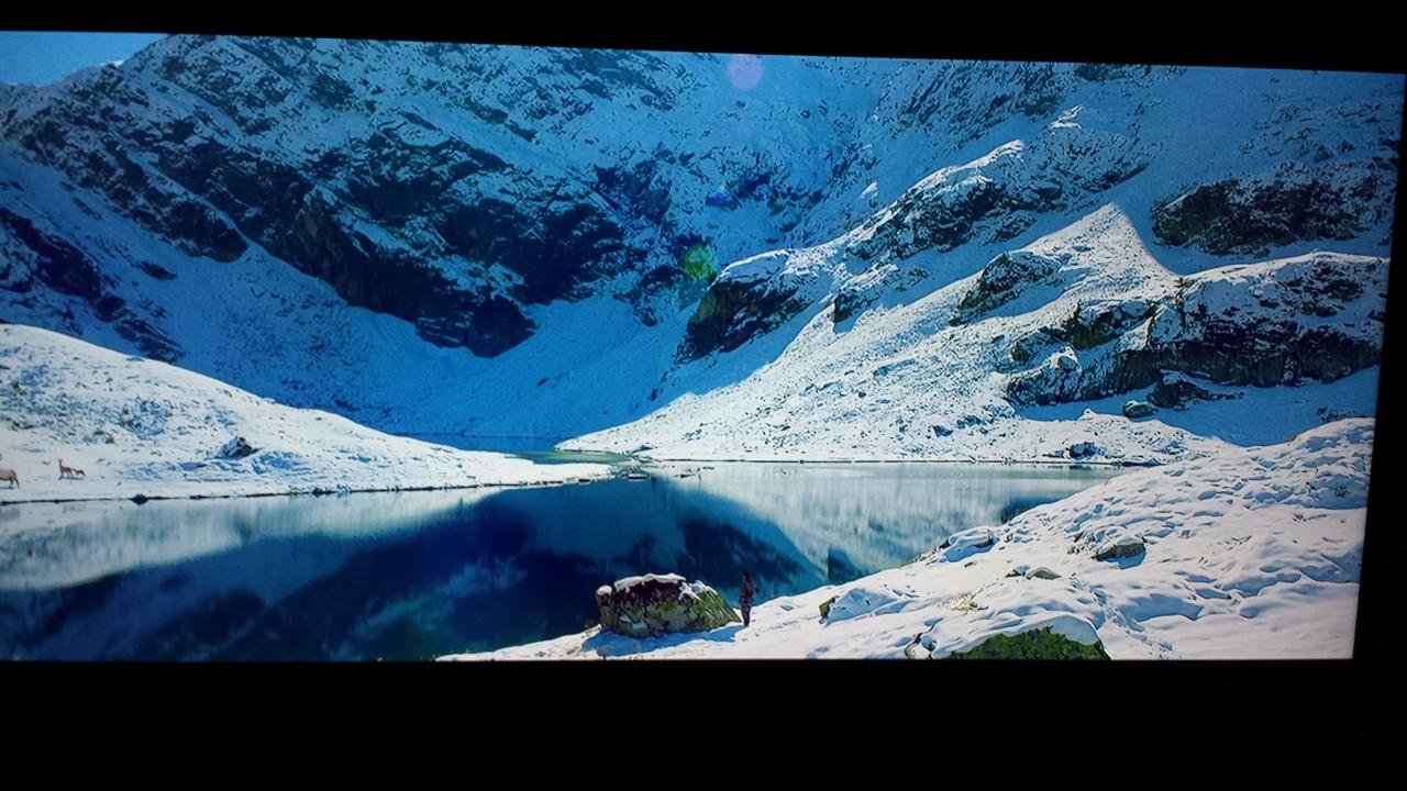

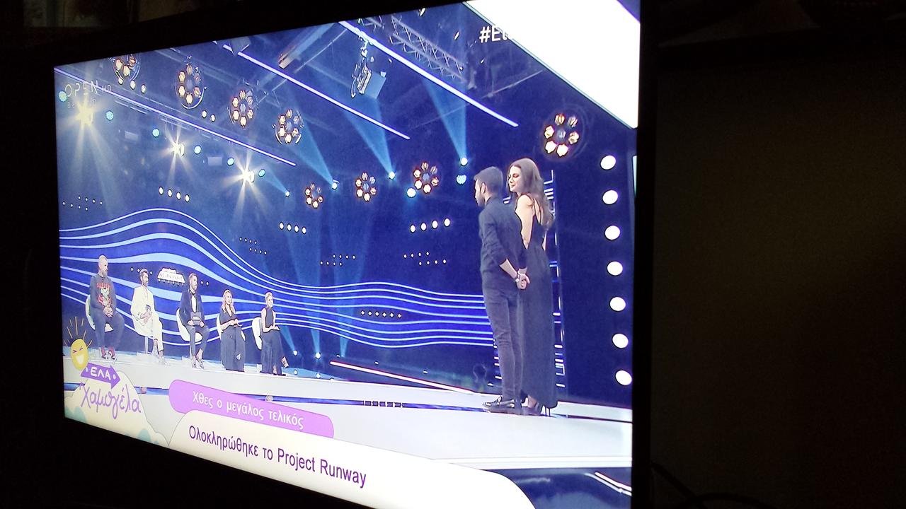

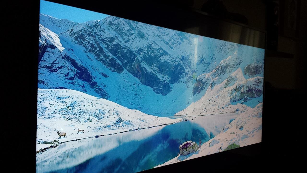

Έχω την SAMSUNG UE50NU7402UXXH και ενώ σε ευθεία θέαση η τηλεόραση δείχνει τα χρώματα ζωντανά ,αν την κοιτάξω λίγο από το πλαι ξασπριζει η οθόνη παρα πολύ.
Παραπάνω από το κανονικό νομίζω.Μήπως να καλέσω να την δουν από το service; Αγορασμένη στις 24/12/2018.
Βάζω και μερικές φώτο για σύγκριση.Παρακαλώ την γνώμη σας.

Ως γνωστόν τα συγκεκριμένα πάνελ δεν έχουν και την καλύτερη γωνία θέασης. Βέβαια το δικό σου στη φωτό φαίνεται ότι ασπρίζει αρκετά. Αν απευθυνθείς στο service σου εύχομαι καλό κουράγιο. Θα ακούσεις διαφορά του στυλ είναι εντός προδιαγραφών, έτσι παίζει αυτό το μοντέλο, εμείς δε βλέπουμε κάτι και άλλα τέτοια. Κάνε μια προσπάθεια όμως εφόσον έχεις εγγύηση. Δε μας τα λέει καλά η Samsung με τα πάνελ της... Εντελώς της πλάκας τελικά...
Στάλθηκε από το SM-T820 μου χρησιμοποιώντας Tapatalk
Μου φαινεται δεν θα σου κανουν τιποτα ..... στην ευθεια φαινεται αψογο!!
θα σου πουν οτι ετσι ειναι φυσικο ....και ενδεχωμενος να ειναι !!
Δε γίνεται κάτι. Αυτό είναι το χαρακτηριστικό των VA panel. Ζωντανή εικόνα στην ευθεία, στα πλάγια ξασπρίζουν. Μόνο OLED για άψογη εικόνα σε οποιαδήποτε γωνία θέασης.
