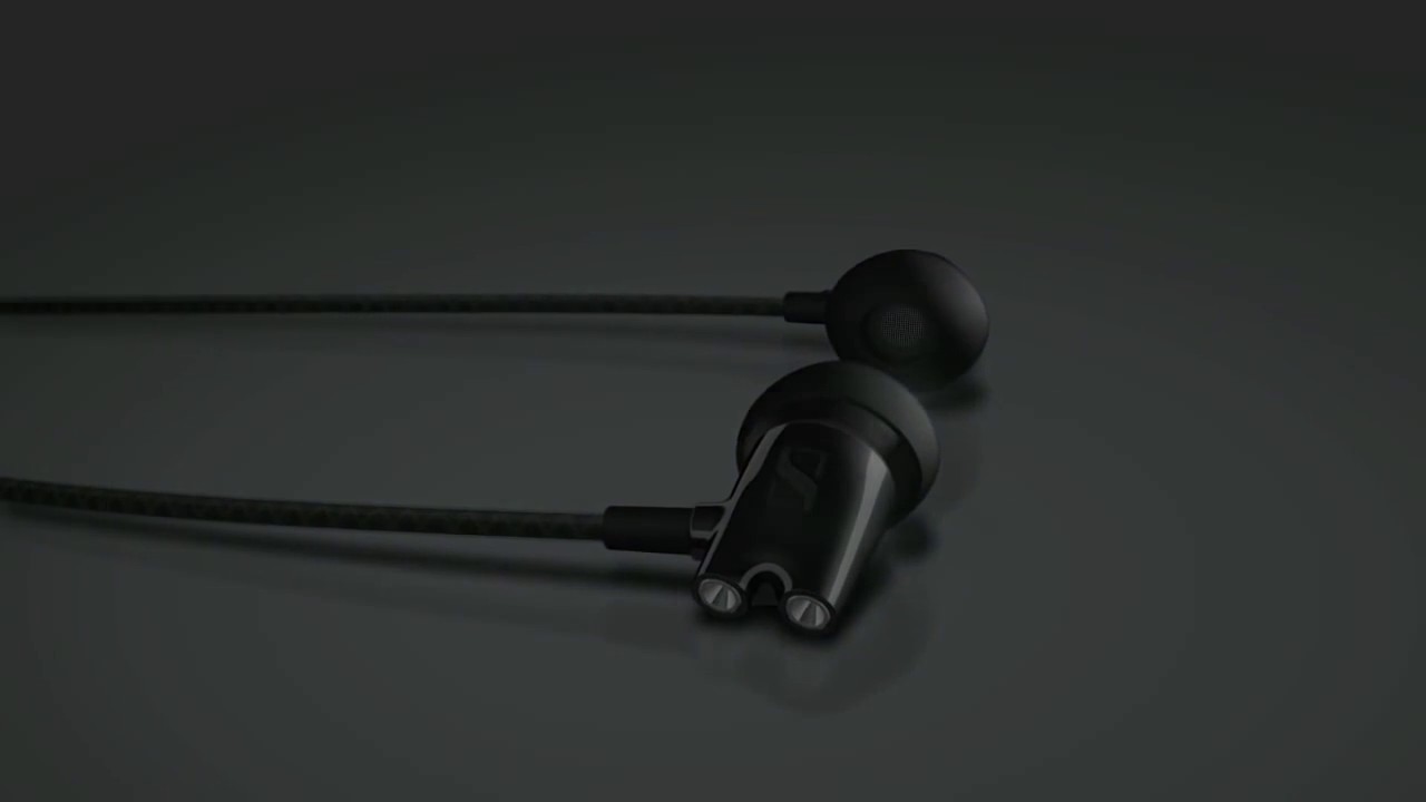

εδώ φαίνεται ξεκάθαρα ότι το επάνω πρέπει να είναι κλειστό.
Απορώ βέβαια γιατί βάζουν το επάνω στην περίπτωση αυτή, αφού το βουλώνουν από μόνοι τους.
Φυσικά στην δική μου περίπτωση το ζευγάρι είναι κουκουρούκου αφού ανοιχτό ήταν το επάνω (λάθος) από εκείνο που επαιζε σωστά..
Ενώ τα κάτω είναι και τα δυό κλειστά (πάλι λάθος...)

Κατι μου λεει οτι η πανω τρύπα ειναι και αυτη ανοιχτή, αυτο που φαίνεται ειναι μάλλον ενα μικρο bug στο 3D animation..
Το οποιο ειναι και το λογικο, αν δεν ήθελαν δεύτερο ανοιγμα δεν θα εκαναν τον κοπο να το σχεδιάσουν ετσι, θα το έκαναν μονο με ενα χωνάκι πισω αντι για 2. Για να εισαστε σίγουροι εσεις οι wannabe μοντιφαριστες ρωτήστε κανενα ιδιοκτήτη αυθεντικών.

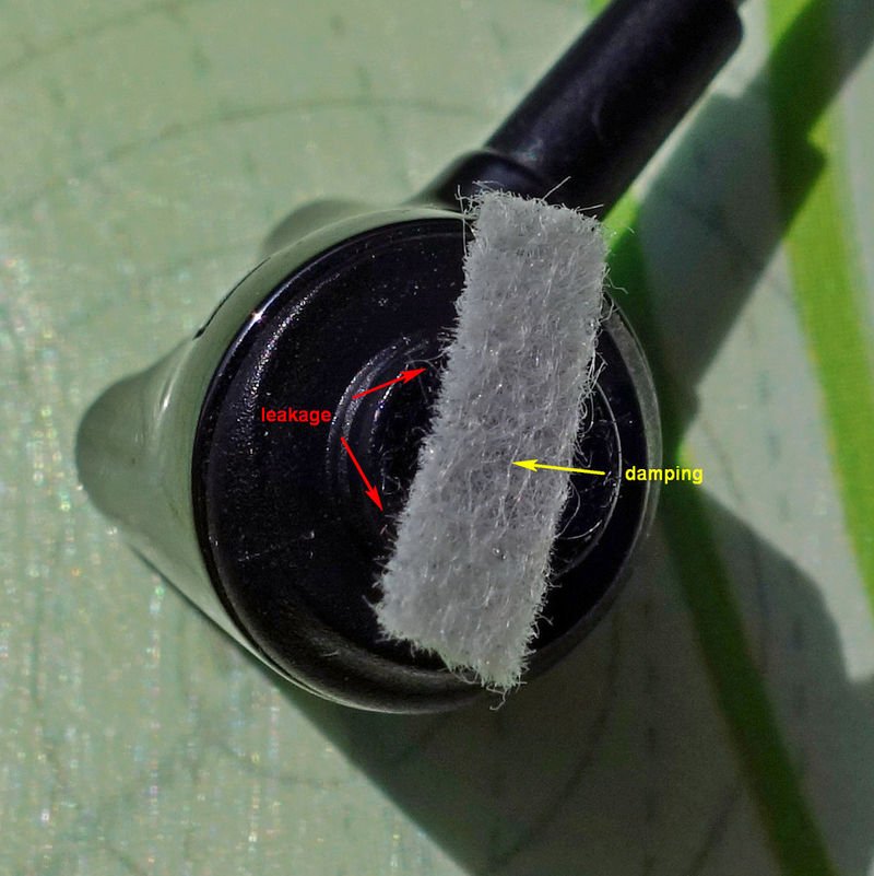

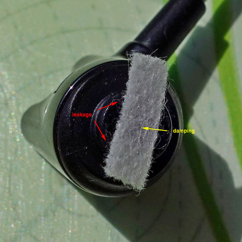

Μα σίγουρα είναι ανοιχτή η τρύπα,σε αυτή την φώτο την μικρή τάπα την περιγράφει ως acoustic dumping.
Οπότε κάτι τέτοιο υλικό είναι.
υλικό αν δεν υπάρχει βάζουμε και απ έξω.
ΜΕΣΑ δεν μπορούμε να βάλουμε.
Οπότε τρυπάμε και βάζουμε έξω.

το υλικό μάλλον ήταν πλαστικό με κάποια στρώση αλουμινίου...

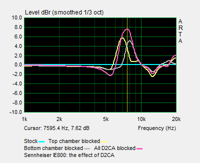

Κάποιες διαπιστώσεις από το αυθεντικό αλλά και tips βελτίωσης.
"While the upper rear vent controls the compliance of air in the rear cavity, the bottom rear vent works as a depressurizer, equalizing the air pressure of the front and the rear."
http://rinchoi.blogspot.gr/2013/03/sennheiser-ie800.html
Food for thought για τον δίδυμο Δημήτρη... :)
