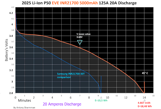

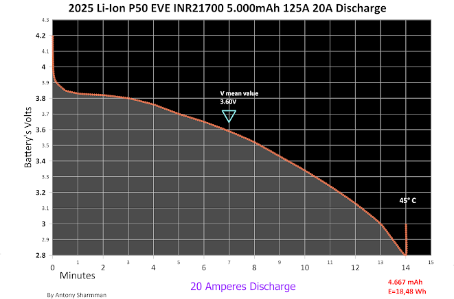

Παρουσιάζω παρακάτω το γράφημα μιας νεας εξαιρετικής μπαταρίας που προς το παρόν χρησιμοποιείται για τα καμικάζι
πολεμικά drones , την P50 EVE INR21700 5000mAh 125A σε καμπύλη σταθερής και συνεχόμενης εκφόρτισης στα 20Α για την
παραπάνω εφαρμογή σε φακό SBT90.2 μονής 21700 με buck driver 20A.
Παρατηρήστε ότι μέχρι το 50% της εκφόρτισής της στα 20Α διατηρεί την τάση στα 3,6V που είναι και η μέση τάση εκφόρτισής της
στα 20Α , ιδανική για το SBT90.2 6000 Lumen που απαιτεί 3.6V min.
Η θερμοκρασία στο τέλος της ισχυρής εκφόρτισης ήταν μόνο 45 βαθμοί με απόδοση 4667 mAh (18,5 Wh) από τα 5000 mAh που σε
χαμηλότερο ρευμα τα δίνει όλα.
Για να καταλάβετε τον βαθμό εξέλιξης αυτής της μπαταρίας , κοιτάξτε το γράφημα σύγκρισης με την γνωστή ισχυρότερη ως τώρα
Samsung INR21700-30T , πάντα για δυο μπαταρίες ίδιου μεγέθους και βάρους.
Στο γράφημα θα παρατηρήσετε ότι η μέση τιμή εκφόρτισης της Samsung είναι 3,45V στα 20Α από τα 3,6V της EVE , αρα η
Samsung μόνο μέχρι το 80% της χωρητικότητάς της μπορεί να τροφοδοτήσει τον προαναφερόμενο φακό στα 20Α μετά
αρχίζει η εμφανής σταδιακή μείωση της φωτεινότητας του Led.

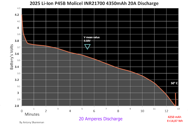

Η επόμενη και τελευταία μπαταρία 21700 που μπορεί να ανταπεξέλθει στα συνεχόμενα υψηλά ρευματα άνω των 20Α
χωρίς να υπερθερμαίνεται και να γονατίζει είναι η γενιά P45E Molicel INR21700 4350mAh 40A συνεχόμενης λειτουργίας
η σχετικά πιο τίμια μπαταρία που θα δώσει και σε μεγάλα ρευματα τα αμπερώρια που αναγράφει ακόμα και στα 20
συνεχόμενα αμπέρ που έκανα το παρακάτω review και γράφημα δίνει 4250 mAh από τα επίσημα 4350 που ποτέ καμία
μπαταρία δεν ανταποκρίθηκε σε μικρότερη από 20% απώλεια της εργοστασιακής χωρητικότητας σε υψηλά ρευματα !
Εδώ η μέση τάση εκφόρτισης είναι 3,5V , δίνει στο τέλος της εκφόρτισης 4250 mAh (14,9 Wh) και μία νορμάλ θερμοκρασία
50 βαθμούς κελσίου , μία άκρως τίμια πανίσχυρη 21700 Li-Ion μπαταρία.
Πιο κάτω έχω το συγκρητικό διάγραμμα μεταξύ αυτής και του θερίου EVE για να πάρετε μία ιδέα απο τις επιδόσεις των
δύο κορυφαιων 21700 αυτή τη στιγμή για υψηλά ρευματα turbo λειτουργίας.
