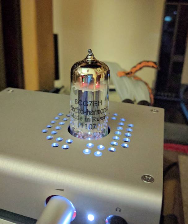

Έβαλα για κάποιες ώρες και την 6922!
Σαφώς προτιμώ την 6CG7.. πιο ουδέτερη γρήγορη λεπτομερής χωρίς να γίνεται κουραστική καθόλου και με πιο σαφή στερεοφωνική εικόνα!

Δεν ξέρω πόσες ώρες στρώσιμο μπορεί να θέλει μία λάμπα αλλά στις ίδιες ώρες περίπου που έπαιξαν και οι δύο η 6CG7 μου αρέσει πιο πολύ!!

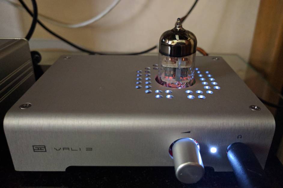

Τώρα αν μπορείτε μια βοήθεια για την παρεμβολή :furious3::furious3: που έχω πει και πιο πάνω!
Ειδικά στο high gain που κυρίως τα 600 παίζουν πιο σωστά (όχι μόνο πιο δυνατά) είναι ενοχλητική! Τελικά δεν υπάρχει μόνο το βράδυ...
Δεν έχω καταφέρει να εντοπίσω από που προέρχεται... πάντως δεν είναι από το ρεύμα! Είναι κάτι τύπου RF (από τον αέρα τέλος πάντων!)
Υπάρχει λέτε καμιά λύση;
επίσης παρατηρώ πως αν πάω και σταθώ μπροστά το ρακ και μάλιστα σε μια συγκεκριμένη γωνία μειώνεται πάρα πολύ!!

Δεν είναι η παρεμβολή, είναι η ευαισθησία λόγω έχει σχεδόν διπλή διαγωγιμότητα απο την 6ΒΖ7. Το σώμα σου αλλάζει την χωρητικότητα και αλλάζουν τα πράγματα, σημάδι που παραπέμπει μάλλον σε ταλάντωση - αστάθεια. Υπάρχουν όρια σταθερότητας σε κάθε κύκλωμα που αλλάζουν με παρεμβάσεις η και βάσεις λαμπών με καλύπτρα γειωμένη αλλά αυτά τα θέματα θέλουν εργαστήριο και επέμβαση για να διαπιστωθούν και διορθωθούν. Βάζε τύπους με λιγότερη ευαισθησία στο σήμα.

Ευχαριστώ πολύ για την απάντηση!!!!!!
Αυτό το πρόβλημα το παρουσιάζει με όλες τις λάμπες που έχω βάλει (3)!
Όταν λες ταλάντωση εννοείς του εν λόγω ενισχυτή;
Επίσης η ίδια παρεμβολή υπάρχει και στο καταγραφικό ήχου που έχω το Tascam DR100mkII το οποίο λειτουργεί με μπαταρίες.
Όταν θέλω να ηχογραφήσω στο εν λόγω δωμάτιο ακούω από τα μικρόφωνα ακριβώς τον ίδιο ήχο! Μάλιστα το ίδιο άκουγα και με μια δοκιμή που είχα κάνει να συνδέσω σε εφαρμογή του κινητού μου εξωερικό μικρόφωνο και νόμιζα πως είναι θέμα του κινητού/μικροφώνου(electret) ..
Όταν μετακινούμαι στον χώρο με το καταγραφικό αλλού δυναμώνει η παρεμβολή και αλλού είναι πιο μικρή! Επίσης σε άλλους χώρους του σπιτιού, το οποίο είναι πολύ μικρό, σχεδόν δεν υπάρχει. Δλδ στον χώρο ακρόασης είναι πιο έντονη!
Το πολύμπριζο κοίτα να είναι σωστά γειωμένο και ξεκούμπωσε διάφορα τροφοδοτικά κουτάκια συσκευών και φωτιστικών (ειδικά λέντ φωτιστικών) μήπως και κάποιο να εκπέμπει ιδιαίτερα δυνατά παρεμβολές. Κάτι υπάρχει αλλά ο ενισχυτής ακουστικών είναι χαμηλού κέρδους και δεν θα έπρεπε να είναι τόσο ευαίσθητος όσο ένας προενισχυτής μικροφώνου. Τι τύπους λάμπες έχεις βάλει, και είναι το ίδιο δυνατά η παρεμβολή με όλες;
Υ.Γ. Επίσης τα ρούτερ είναι αρκετές φορές "βρώμικα" σε εκπομπές, αν υπάρχει κάποιο πολύ κοντά δοκίμασε να το απομακρύνεις

τώρα χτυπάς φλέβα που πονάει... γενικά το σπίτι έχει θέμα στην γείωσή του.. βασικά ολο το κτήριο!
είναι δυνατόν ο θόρυβος αυτού του τύπου που λες να περνάει στο καταγραφικό που δεν έχει καμία σύνδεση με το δύκτιο;
δεν υπάρχουν κουτάκια λεντ .. έβγαλα όλα τα φωτιστικά του σπιτιού αλλά και πάλι υπάρχει
η παρεμβολή είναι ίδια με όλες τις λάμπες (6922, 6CG7, 6BZ7/6BQ7A η μαμά του)
το ρούτερ το είχα σκεφτεί και εγώ ... το έκλεισα αλλά και πάλι!
δεν είναι πολύ κοντά!
βέβαια η σύνδεση των πηγών είναι με ethernet οπότε ίσως κάτι να περνάει!
Ναι είναι δυνατό οι ηλεκτρομαγνητικές παρεμβολές να ενοχλούν και τα μηχανήματα μπαταρίας γιατί είναι πεδία. Όταν όμως συνδέεις κάτι στο σύστημα πάντα έρχεται σε επαφή με τα υπόλοιπα σχετικά με γείωση σήματος. Για το δίκτυο επαφή έχουν μόνο όσα έχουν τρείς πόλους μπρίζας τα τροφοδοτικά τους. Μπορεί και κάποιο σασί να θέλει ένα κροκοδιλάκι στον πόλο γείωσης δικτύου. Αν πας τον ενισχυτή σε άλλο σύστημα και δεν κάνει τίποτα, είναι η εγκατάσταση κακή σε παρεμβολές η γειώσεις.

...Αν πας τον ενισχυτή σε άλλο σύστημα και δεν κάνει τίποτα, είναι η εγκατάσταση κακή σε παρεμβολές η γειώσεις.
99% είναι θέμα της εγκατάστασης!
έχει πρόβλημα σίγουρα!
και το θέμα είναι πως ένας μάστορας που είχα φέρει παλιότερα να μου κάνει μια εκτίμηση του προβλήματος και να δει τι λύση μπορεί να βρεθεί μου είπε πως είναι πολύ δύσκολο να φτιαχτεί σωστή γείωση γιατί δεν υπάρχει χώρος πουθενά για να καρφωθεί καλώδιο στη γη...
Θα πρέπει να το ξαναδώ μπας και βρεθεί λύση!!!
