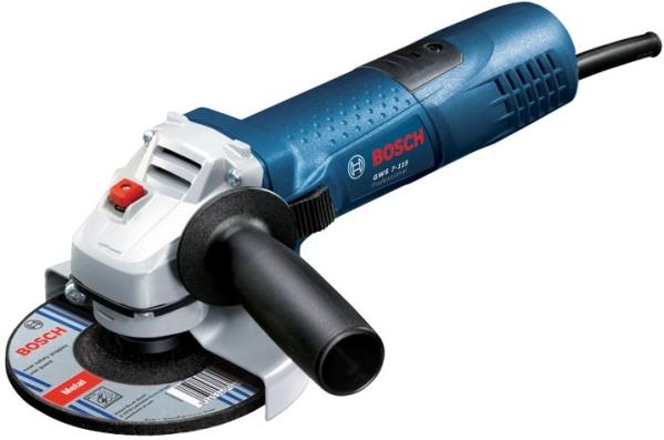

Για τον φιλο Dimitrisven που μας ειπε προχθες πως ειναι σε αναζητηση γωνιακου τροχου!
86,90 στο μειλ τους.
http://www.e-shop.gr/goniakos-ilekt...+pro+720watt+rythmizomenes+strofes+gws+7+115e
Ψαχνω και εγώ, αλλα καθώς στον προηγούμενο bosch(πρασινη σειρα) χαλασε η γωνιακή με λιγη σχετικά χρήση, ειπα να δω σε μακιτα. Τι γνωμη εχετε για τον
115MM 720W GA4530
στα 55Ε από e-shop.gr? Καθε αλλη προταση ευπροσδεκτη
115MM 720W GA4530
Έχω τον πράσινο 13-125 εδώ και 15 χρόνια και έχει βγάλει απροβληματιστα πολύ δουλειά.
Θεωρώ πως έτυχε.
Πάντως το άσχημο σε αυτόν που βλέπεις είναι το Ταχύτητα χωρίς φορτίο 11000 rpm.
Μόνο κοπες μπορείς να πραγματοποιησεις και λειανση με δίσκο λιανσης.
Γνώμη μου να βρεις έναν με ρυθμιζόμενη ταχύτητα όπως ο παραπάνω για να τον αξιοποιησεις στο έπακρο.

Συρματοβουρτσα για να δουλέψεις πρέπει οι στροφές να πέσουν κάτω από τις 5.000 ίσως και λιγοτερο ανάλογα το μοντέλο βούρτσας αλλά και το είδος εργασίας!
Στις 11.000 στροφές είναι άκρως επικίνδυνο!!!
Με ρυθμιζόμενο εύρος στροφών μπορείς να δουλέψεις και δίσκους λειανσης με επιφάνεια velcro που ισωπεδωνει τις ανωμαλιες στις επιφάνειες σε χρόνο dt!

ευχαριστώ πολύ Κυριάκο! αλλά θέλω κάποιο με μεγαλύτερη ισχύ. θέλω τα χαρακτηριστικά του lidl αλλά σε μικρο μέγεθός για χρήση με 1 χέρι .
Απάντηση: Re: Προσφορές εργαλείων που αξίζει να δείτε. Εντός και εκτός Ελλάδος
Δημήτρη, τροχός δυνατός κ με ένα χέρι.......θέλει πολύ προσοχή έως κ αποφυγή.
Σε μικρο τροχο,οτιδηποτε λιγοτερο από μπλε bosch 125 με ρυθμιζόμενες στροφες...είναι ημιμετρο...
Όλα τα αλλα...lidl...:operator:

Για τρόχο πάντως πιστεύω πως είναι λάθος να πάρει κάποιος 115 αντί για 125. Τα δισκάκια έχουν ίδια λεφτά και η διαφορά στην αρχική αγορά είναι πολύ μικρή.
Εκτός και αν ανήκει στο dark side και το δουλεύει χωρίς προφυλακτηρα.
