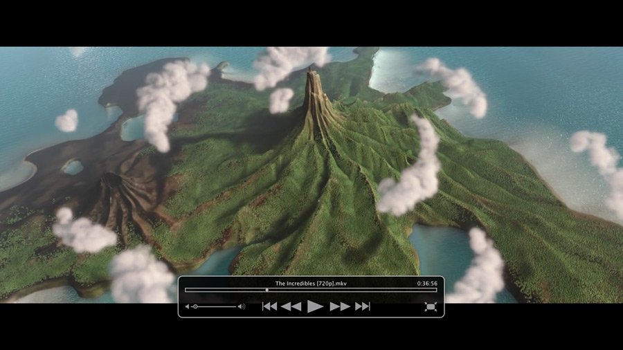

Χρήστο στην κίνηση μου κάνει σπασίματα. Οχι τόσο αισθητά αλλά κάνει. Αν εστιάσεις δηλαδή το βλέπεις καθαρά. Είμαι πεπεισμένος πως φταίει η κάρτα γραφικών. Είναι πολύ μικρή 64Mb onboard μοιραζόμενη. Ο επεξεργαστής Core duo κατά την διάρκεια αναπαραγωγής 720p δουλεύει στο 20%. Μνήμη RAM 2GB, δηλ άφθονη. Σίγουρα φταίει η κάρτα. Μπορεί να μην τρέχει νεράκι αλλά είναι αξιοπρεπής.
Πάντως δεν νομίζω ότι θα πετύχουμε τίποτα με το συγκεκριμένο πρόγραμμα. ΤΙ λές;
Για δοκιμασε αυτα και κοιτα εαν εχεις διαφορες.....

To MacBook κλειδώνει με τον προβολέα και στα 50Hz(PAL) και στα 60Hz(NTSC). Ποιο προτιμάω και γιατί;
Αναλογα το υλικο που εχεις για προβολη επιλεγεις και την αναλογη συχνοτητα.
Αν βλεπεις παλ απο το βιντεοκλαμπ , βαζεις 50.
Στα hd βαζεις οτι ειναι το κλιπακι.
Για δώσε περισσότερες λεπτομέρειες βρε φίλε. Μιλάμε για την προβολή HD clips. Τα SD τα παίζω από το Yamaha.:BDGBGDB55:
Με βάζεις σε σκέψεις.... το κλιπάκι πως βλέπω αν είναι 50 ή 60 και τι διαφορά έχει αν είναι 60 και παίζει σε 50;
Θα το δεις απο τα ινφο του αρχειου. Διαφορα εχει γιατι στη μια συχνοτητα θα κανει σπασιματα και στην αλλη οχι.
Αιντε καλααααα.............
Μη βαράς βρε Χρήστο μου. Μόνο του κλείδωνε στα 60Hz, εχθές που το έψαχνα το εντόπισα....
Τα κλιπάκια ξέρεις που τα βρίσκω... αναπαραγωγή με VLC, ως επί το πλείστον matroska, αλλά δεν υπάρχει στα info η πληροφορία. Μόνο frame rate....
