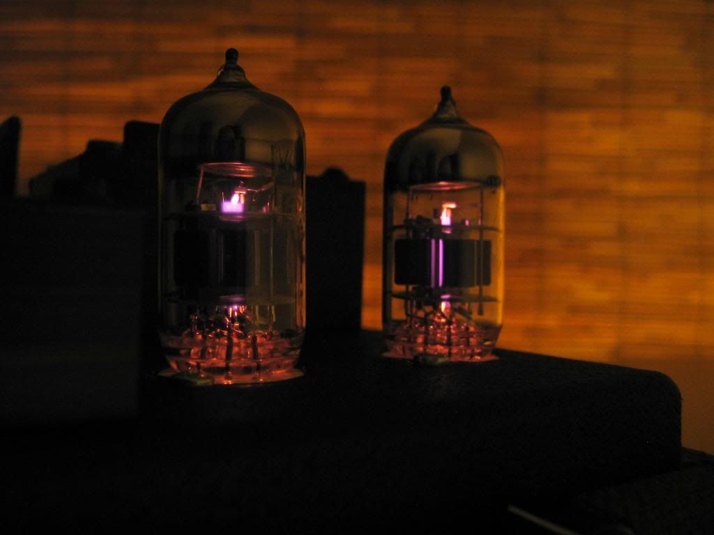

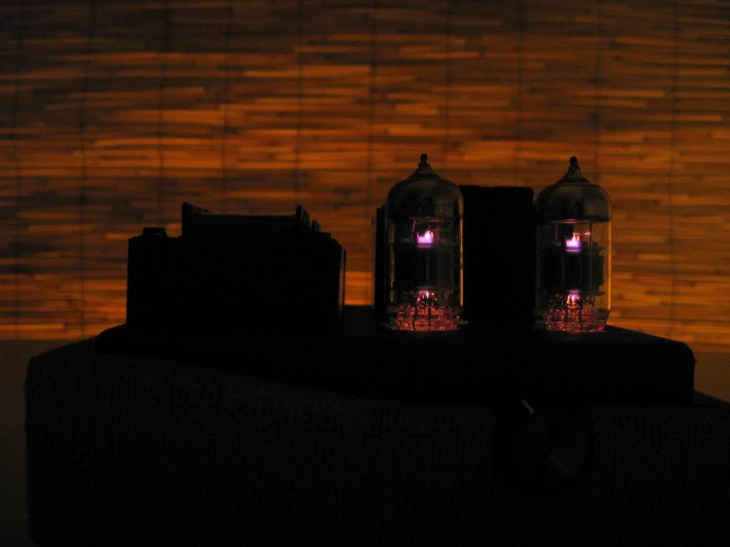

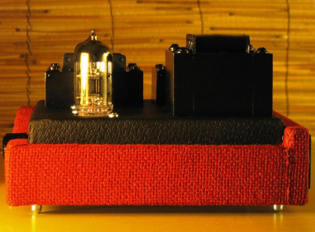

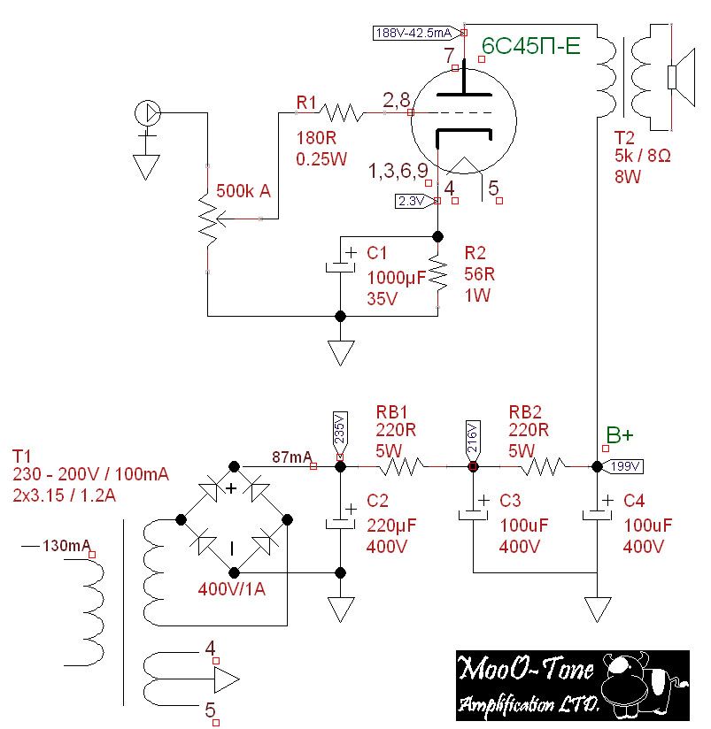

Άλλος ένας super mini.Αυτή τη φορά νομίζω πως φθάνουμε στον απόλυτο (δυνατό) μινιμαλισμό. Χωρίς στάδιο προενίσχυσης (ναι, παίζει μόνη της!) αρκεί μόνο μια τρίοδος, δύο αντιστάσεις και ένας πυκνωτής ανά κανάλι…
Η μικρούλα δεσποινίς που το καθιστά αυτό δυνατό μας έρχεται από την παγωμένη Ρωσία και έχει κατέβει από το ραντάρ του MIG-25.Η φυσικές τις διατάσεις δεν διαφέρουν σε τίποτα από μια 12Α_7. Με το εκρηκτικό της «υπεραγώγιμο» ταπεραμέντο των 45mA+/-11mA/V καθώς και τα 8W ανοδικής απώλειας, δεν πέρασε απαρατήρητη όταν άρχισε τις βόλτες στην αγορά.
Εδώ ένα ενδιαφέρον site με παραπομπές και πολλά στοιχεία καθώς και … βασανιστήρια. Τα 150V στην άνοδο που αναφέρουν τα data, σε κάποιους φάνηκαν πολύ λίγα μόλις παρατήρησαν τις διαστάσεις της ανόδου μέσα από το γυαλί. (καλά όχι και 2mm που αναφέρουν κάποιοι, αλλά 1.25 μου φαίνεται πιο ρεαλιστικό)
Το συνολικό κόστος ανέρχεται περίπου στα 80 ευρώ, από τα οποία 35 στοίχησαν οι 3 μετασχηματιστές (Αντωνιάδης, με τους εξόδου σε στάνταρ ποιότητα), και 22 ευρώ οι 2 NOS λυχνίες.

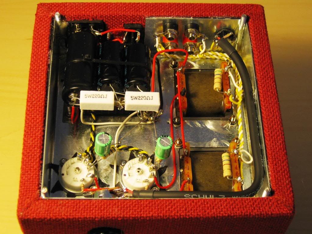

Οι περισσότεροι αναφέρουν πως χρειάζεται αντίσταση στο πλέγμα για την αποφυγή (μη ακουστών) ταλαντώσεων και έτσι έπραξα και ο ίδιος για να είμαι σίγουρος μια και δεν έχω όργανα μέτρησης.
Επίσης φαίνεται πως όλοι καταλήγουν να την λειτουργούν στα 8W με190-200V/40mA στην άνοδο, και περίπου 2.2V στην κάθοδο, με μια αναμενόμενη θεωρητική απόδοση στην έξοδο της τάξης των 750-800mW. Η συνολική κατανάλωση ρεύματος-στην δική μου περίπτωση τουλάχιστον- είναι 30W.

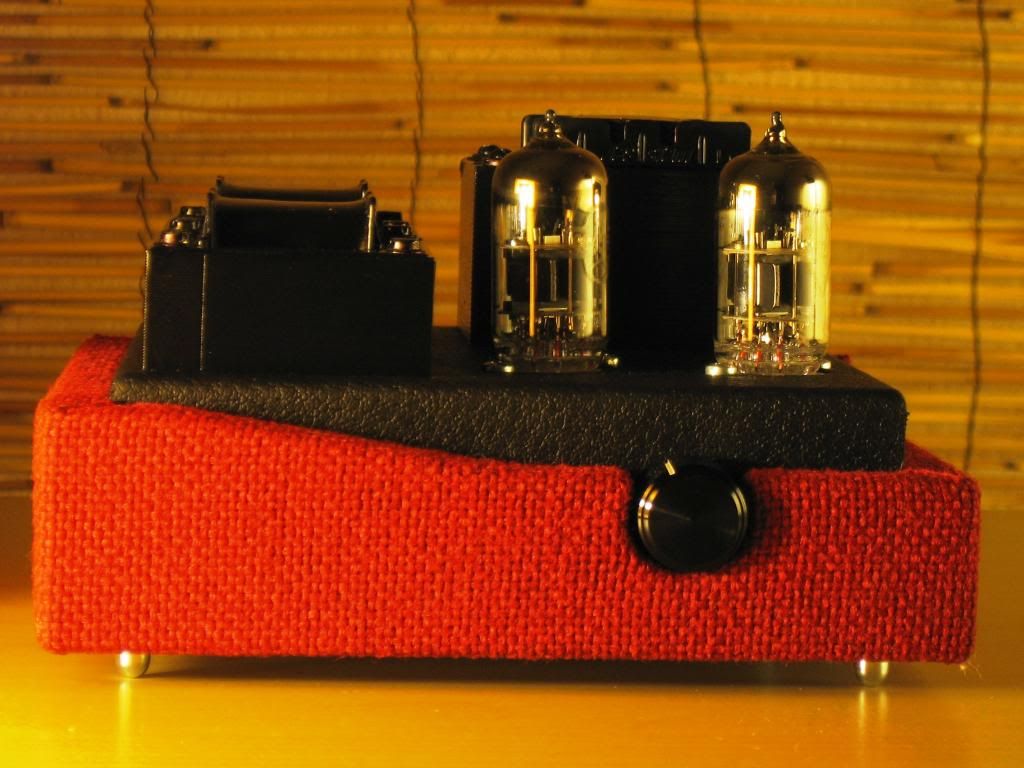

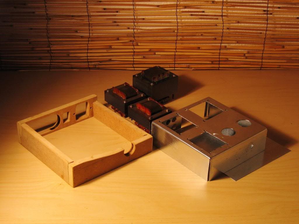

Το σασί αποτελείται από 0.5mm γαλβανιζέ λαμαρίνα και MDF 10mm περιμετρικά.
Τα ποδαράκια είναι καμπύλα τυφλά παξιμάδια 4mm που βιδώνοντας σε αντίστοιχη ντίζα συγκρατούν το κάτω καπάκι.

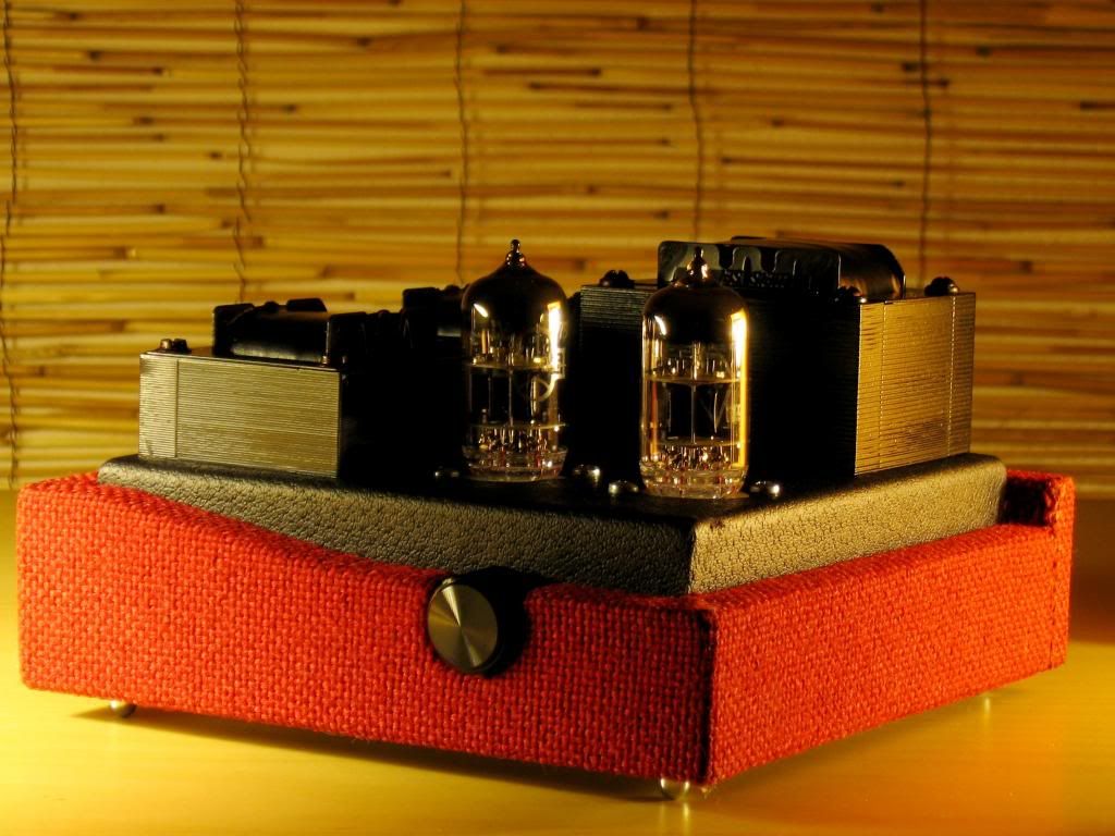

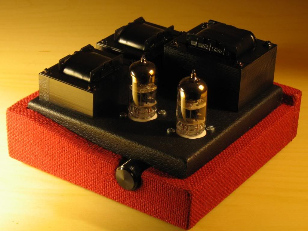

Οι εξωτερικές του διαστάσεις είναι 16x16x5cm, ενώ το βάρος της όλης κατασκευής είναι 2.55kg. Αυτή τη φορά το ένα υλικό επένδυσης άλλαξε σε μπορντό ύφασμα (ταπετσαρία αυτοκινήτου 17ευρώ το τρέχον μέτρο με πλάτος ρολού 1.9m). Έτσι μετά από την ηλεκτρική χελώνα κατέληξα τώρα με μια ηλεκτρική μπιζουτιέρα...
Ποτενσιόμετρο καλύτερα με λιγότερα k.
Η λεπτή δερματίνη που καλύπτει το μέταλλο και βρίσκεται και γύρω από την βάση των λυχνιών φαίνεται να αντέχει την θερμοκρασία αν και δεν το περίμενα.

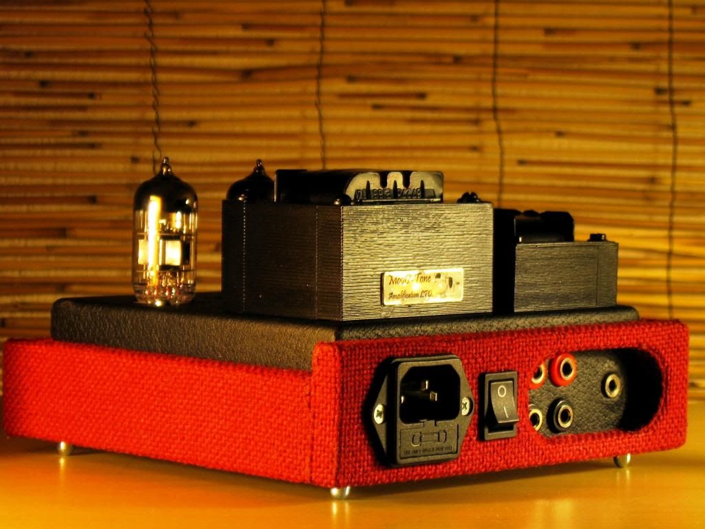

Καλησπέρα. Είμαι ολίγον τι άσχετος κι έχω δύο απορίες: α) βλέπω δύο σετ rca βυσμάτων αλλά κανένα επιλογέα, είναι in και out; β) βλέπω πιο πέρα μία είσοδο "καρφί", είναι έξοδος ακουστικών; Έχεις δοκιμάσει να ακούσεις ακουστικά;
Σπύρο το καρφί είναι η στέρεο είσοδος. Τα άλλα είναι 2 ζεύγη μπόρνες για σύνδεση των ηχείων.
