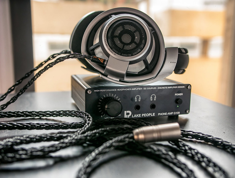

Oταν λες G109 εννοείς αυτόν?
[BOOK SPOILER]
Lake People G109P & Sennheiser HD 800
by No Hype Fi, on Flickr
[/BOOK SPOILER]

@Manoss - εννοώ τον G109A (anniversary edition) λίγο πιο προσεγμένος από τον απλό G109
Έχεις τον G109?

Έχω τον G109P με τις εισόδους xlr.
Πήρα έναν προενισχυτή μικροφώνων από γνωστό μαγαζί του είδους και τον είχαν b-stock οπότε είπα να τον πάρω να τον δοκιμάσω.
Πρώτες εντυπώσεις νομίζω ότι μιλάμε για ένα πολύ "τίμιο" ενισχυτή που κάνει τη δουλειά του χωρίς να χρωματίζει ιδιαίτερα. Είχα υπόψιν μου αναφορές ότι οι lake people/violectric είναι θερμοί. Για τους violectric που είναι το "σαλονατο" brand μπορεί. Με τον lake people δεν ακούω καμια ιδιαίτερη θερμότητα να πω την αλήθεια.
Βασικά δεν μπορώ να πω ότι ακούω κάποιο έντονο χαρακτηριστικό. Ο Deckard ήταν κάπως θερμός, ο Jotunheim εβγαζε μια γυαλάδα, ο ενισχυτής του Rme είναι λίγο στεγνός, εδώ δεν βρίσκω τι να πω σε πρώτη φάση.
Το αποτέλεσμα μου ακούγεται αρκετά διάφανο και κοντρολαρισμενο και είναι σύμφωνο με το χαρακτήρα του ακουστικού είτε αυτό είναι τα HD 800 είτε τα Ve Monk. Τα σπρώχνει όλα εύκολα με ικανοποιητική σκηνή και δυναμικά.
Απο την άλλη βέβαια δεν έχει την xlr έξοδο ακουστικών του Jotunheim, δεν έχει dac και απίθανη κατασκευή όπως ο Deckard, δεν έχει τα features που έχει ο RME και δεν έχει gain control. Αγοράζεις 550 ευρώ καθαρού ενισχυτή και τίποτα άλλο..
Όσον αφορά τα 800αρια τα οδηγεί αρκετά ικανοποιητικα με δίνοντας ένα πολύ καθαρό αποτέλεσμα αλλά αν το αγοράζει κάποιος με την λογική ότι θα τον πάρω επειδή είναι θερμός για να ζεστάνει τα 800 θα κάνει λάθος.
