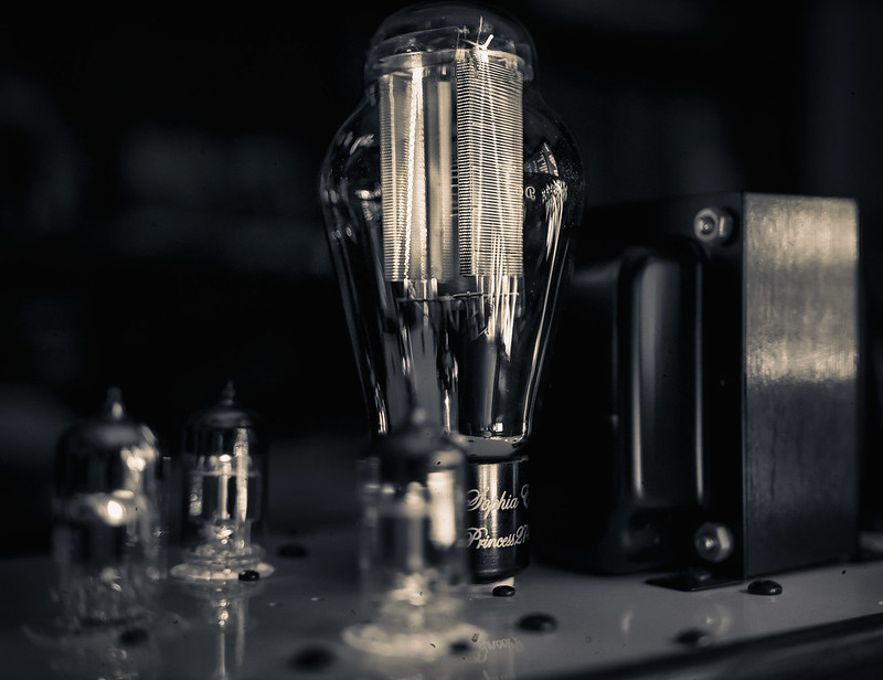

Πέτρο πρόκειται για έναν λαμπατο otl αλλά δεν έχει και πολύ νόημα για περισσότερα καθώς Ευρώπη δεν τον βρίσκεις ενώ στη συγκεκριμένη έκδοση δεν τον βρίσκεις γενικά πια.
Αυτό που έχει νόημα είναι η αλληλεπιδραση των 800 με έναν otl με μεγάλη αντίσταση εξόδου (<60ohm αναφέρει η εταιρεία) λόγω damping factor.
Για αυτό σύντομα θα γραφτεί κάτι αφού περάσει το new toy syndrome.
Προς το παρόν χθες έσβησα τα φώτα και χάζευα τις λάμπες ακούγοντας μουσική. Ατμόσφαιρα...

Στο hype-fi το πέτυχα σε αγγελία.
320 ευρώ με τις στοκ λυχνίες και αναβαθμίσμένο stepped ποτενσιόμετρο + 50 ευρώ για επιπλέον 4 λυχνίες + 40 για την Sophia Princess 274B.
Οσο το έψαξα τον αναφέρουν πάνω από τον Bottlehead (πιο διάφανο κυρίως) και κάτω από την Zana Deux
Σαν ματσάρισμα εννοείται είναι για ακουστικά υψηλής ωμικής αντίστασης. Ματσάρει πολύ ωραία τόσο με τα 800 όσο και τα 650 ενώ διαβάζω ότι ματσάρει φανταστικά με τα Beyerdynamic κυρίως τα Τ1.
Αυτή τη στιγμή είμαι με την Genalex Gold Lion 6922, την πριγκίπισσα σοφία, και δύο στοκ ρώσους 6Ν1P-EV.
Με τους λαμπάτους το υψηλότερο noise floor είναι που με ενοχλεί στα ακουστικά.
Έστω και λίγο hiss στα κενά να υπάρχει σε υψηλή στάθμη, με κουράζει.
Ω ρε αυτά είναι γούστα.
Φουλ της λάμπας και καλές λάμπες.
Τι λένε οι Gold Lion?
6n1p έχω και εγώ κλασσικές!
Τι ρόλο παίζει η κάθε λυχνία;
2 driver 2 rectifiers 1 power?

H Genalex για Stereo Input
2x 6N1P για R/L output
Sophia Princess για Rectifier
Για το τι λένε η καθεμία θα χρειαστώ περισσότερο χρόνο (ίσα που πρόλαβα να "παίξω" χθες το βράδυ).
Για τις 6Ν1P μάλλον μόνο καλά λόγια θα πω πάντως αφού μιλάμε για γλυκό αλλά και ισορροπημένο αποτέλεσμα και είναι και πάμφθηνες.
Οι περισσότεροι τις κρατάνε και αλλάζουν τις άλλες δύο από ότι διάβασα οπότε μάλλον δεν είναι τυχαίο..
