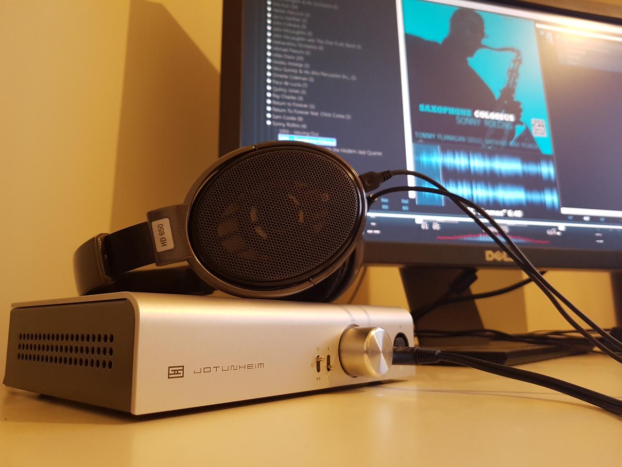

Ήρθε! Περιμένουμε και το καλώδιο πλέον!

Έχω την αίσθηση ότι με τη ρύθμιση low gain παίζει πολύ καθαρότερα, μαλακότερα και καλύτερα. Πιο λαμπάτες χροιες.
Θα το δοκιμάσω! Προς το παρόν (στο high gain) είμαι ήδη πολύ ευχαριστημένος, αλλά μην περιμένετε τίποτα αναλυτικά ριβιούζ, καθ' ότι άσχετος με τη "χαϊεντάδικη" ορολογία. Απλά θα πω ότι σε σχέση με το M-audio super dac II, ακούω πιο καθαρά, με πιο "γεμάτο" ήχο και πιο "τρισδιάστατα" νομίζω. Έβαλα λίγο και τα Meze 99, αλλά μάλλον ξεσυνήθισα το μπάσο τους και μου φαίνεται too much πλέον.

Καλά και εγώ άσχετος είμαι ειδικά από ακουστικά. Στο αυτί μου κάθεται καλύτερα. Ας μας διαφωτίσει κανείς ειδικότερος.
Να σαι καλά που έδωσες την αφορμή να ακούσω ξανά όμορφη μουσικούλα από τα HD650.
