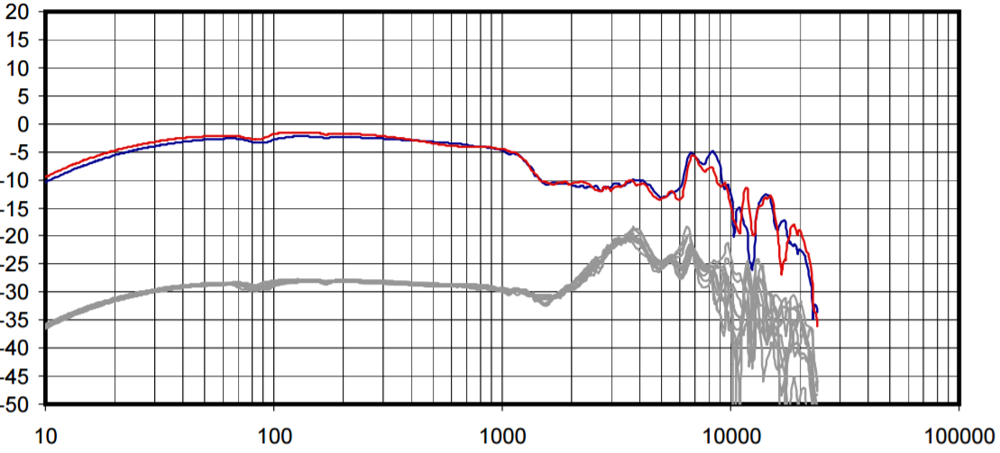

Frequency response graph:

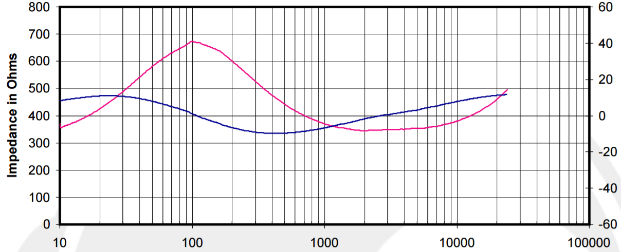

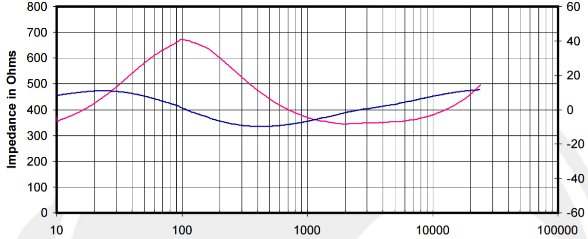

Impedance graph:
Πηγή γραφημάτων: www.innerfidelity.com

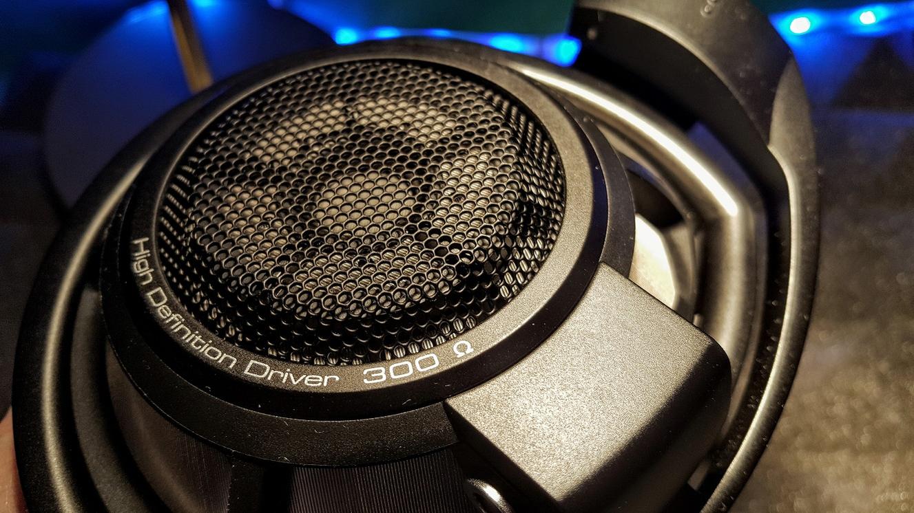

Ποιότητα/Υλικά Κατασκευής 16,5/20
"Eπιστροφή στο μέλλον..."
Καλώς ήρθατε στο μέλλον κύριοι.

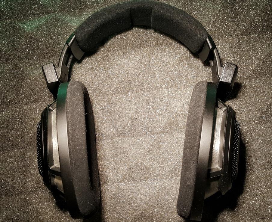

Αυτός θα μπορούσε να είναι ο τίτλος της βασικής έμπνευσης των designers της sennheiser. To ακουστικό έχει φουτουριστική εμφάνιση που μοιάζει με κάτι που θα φορούσε ο Mr.Spock στο Star Trek.

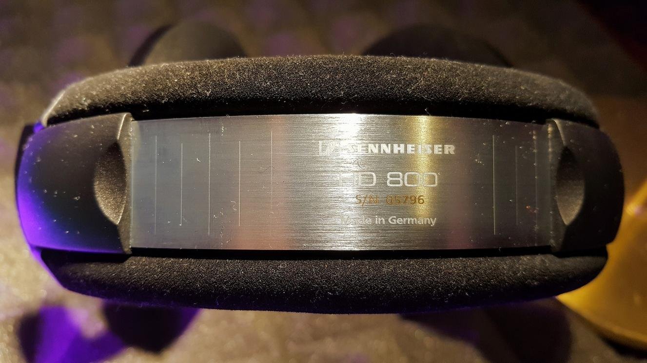

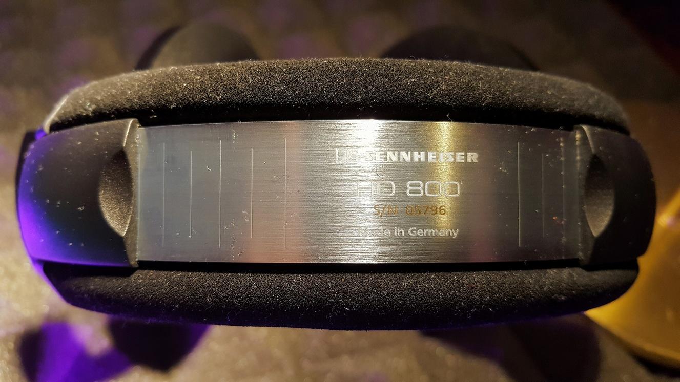

Ξεκινώντας από τη στέκα ο σκελετός αυτής είναι φτιαγμένος από ανοξείδωτο ατσάλι στο οποίο αναγράφεται τον όνομα του μοντέλου (ΗD800 χωρίςτο S), το περήφανο "Madein Germanyβ€" και ο μοναδικός σειριακός αριθμός του μοντέλου που κρατάτε σταχέρια σας. Ο κάτοχος του HD800s με σειριακό αριθμό 00001 είμαι σίγουρος ότι θα νοιώθει μοναδικός.
Στο κάτω μέρος του ατσάλινου σκελετού υπάρχει padding με ντύσιμο από microfiber. Στο επάνω μέρος σύρονται (για ρύθμιση του μεγέθους) τα extenders που συνδέουν τα cups με τον ατσάλινο σκελετό. Είναι μαύρου χρώματος,φέρουν τις ενδείξεις για αριστερό και δεξί κανάλι και είναι κατασκευασμένα από πολυμερές που αφήνει αίσθηση καλής ποιότητας. Από αντίστοιχα υλικά είναι φτιαγμένα και τα κυρίως cups. Κάθε cup φέρει υποδοχή για την σύνδεση με τα connectors του καλωδίου τα οποία είναι μεταλικά, εξαιρετικά στιβαρά και όταν κουμπώσουν στις υποδοχές δεν πρόκειται να βγουν ποτέ παρά μόνο αν εφαρμόσετε οι ίδιοι σημαντική δύναμη για να τα βγάλετε.
Τα μαξιλαράκια φέρουν αντίστοιχο με την στέκα padding και microfiber ντύσιμο . Και τα δύο αφήνουν καλή αίσθηση χωρίς να κάνουν έντονη την παρουσία τους όπως πχ με κάποιο παχύ padding αγκαλιασμένο με δέρμα. Και γενικά εδώ δεν θα συναντήσετε την κλασσική άποψη του "€œpremium" με ξύλινα μέρη, βαριά μεταλικά στοιχεία και δέρμα...
Ολα τα υλικά είναι επιλεγμένα με μια ουσιαστική-μινιμαλιστική προσέγγιση που προσπαθεί να συνδύασει άριστη αίσθηση, στιβαρότητα και χαμηλό βάρος. Μαζί με την ποιοτική εκτλέλεση σαν κατασκευή και το design αλά star trek έχουμε ένα σύνολο που παρόλο που δεν είναι η κλασσική έννοια τoυ "€œpremium" €προσφέρει ένα στιβαρό, άνετο και φουτουριστικό αποτέλεσμα που θα αντέξει για χρόνια. Live long and prosper κύριοι.

Το ακουστικό δεν ανήκει στην κορυφαία κατηγορία μόνο στον ήχο αλλά και στην άνεση... Κάτι που δεν μπορούν να πουν κάποιες αντίστοιχες ναυαρχίδες...(ονόματα δεν λέμε)
Το βάρος του είναι σχετικά καλό στα 330gr ώστε να μην σε κουράζει σε μακροχρόνια χρήση. Στην επαφή με την στέκα το υπάρχον padding κάνει καλή δουλειά. Το clamping force είναι μικρό (δεν σφίγγεται δηλαδή το κεφάλι ανάμεσα στα ακουστικά) και τα μαξιλάρια είναι άνετα. Γενικά η άνεση σαν σύνολο είναι σε εξαιρετικά επίπεδα ΑΛΛΑ τέλειο δεν είναι τίποτα και από το να το ευλογάω για το πόσο άνετο είναι προτιμώ να γράψω μερικά μικρά πράγματα που θα μπορούσαν να είναι καλύτερα στο μέλλον.
Η σταθερότητα στο κεφάλι (τουλάχιστον στο δικό μου) δεν είναι η ιδανική. To clamping force ίσως θα μπορούσε να έιναι ένα κλικ πιο σφιχτό/στιβαρό έτσι ώστε να κάθεται καλύτερα/πιο σταθερά το ακουστικό στο κεφάλι και να μην μετακινείται εύκολα με τις κινήσεις του. Δεν λέω ότι θα έχετε πρόβλημα αλλά δοκιμάστε όταν το φοράτε να γύρετε το κεφάλι προς τα κάτω και θα καταλάβετε τι λέω...
Δευτερο στοιχείο. Ο διαμοιρασμόςτου βάρους. Λόγω του χαμηλού clamping force/χαλαρής εφαρμογής/μέτριου σφραγίσματος που μπορεί να αντιμετωπίσει κάποιος (είμαι σίγουρος οτι θα διαφέρει από άτομο σε άτομο) το μεγαλύτερο μέρος του βάρους πέφτει στο επάνω μέρος του κεφαλιού και πάνω στην στέκα. Με απλά λόγια τα πλαινά μέρη δεν κρατάνε, το βάρος πέφτει στην κορυφή. Δεν έχει σημασία μόνο το καθαρό βάρος του ακουστικού αλλά και το πως αυτό διαμοιράζεται πάνω στο κεφάλι.
Επίσης τα μαξιλάρια είναι άνετα και μαλακά αλλά το microfiber έχω την αίσθηση ότι ίσως δημιουργήσει μικρές ενοχλήσεις σε ευαίσθητα δέρματα. Οχι κάτι το άξιο αναφοράς αλλά εμένα κάτι με ενόχλησε όταν τα πρωτοφόρεσα και μέχρι να τα συνηθίσω. Θα προτιμούσα κάτι πιο ουδέτερο σε υφή.

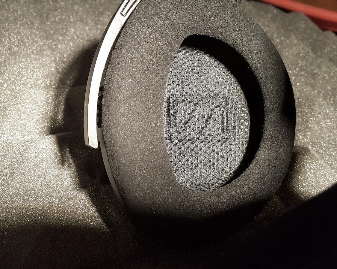

Μιλώντας για τα μαξιλάκια όμως ε δεν μπορώ να μην εκθειάσω μερικά πράγματα. Σωστό σχήμα D όπως πρέπει (τα αυτιά δεν είναι στογγυλά για να χωράνε σωστά σε κυκλικά μαξιλάρια) και ... ΤΕΡΑΣΤΙΑ ανοίγματα για να χαιρόμαστε και εμείς οι αυτιάγκουρες. Δεν χρειάζεται να βάλω καν μετρήσεις σε εκατοστά, τα αυτιά σας θα κολυμπάνε μέσα.
Εαν όχι τότε έχετε σημαντικότερα προβλήματατα από το τί ακουστικά θα διαλέξετε.....

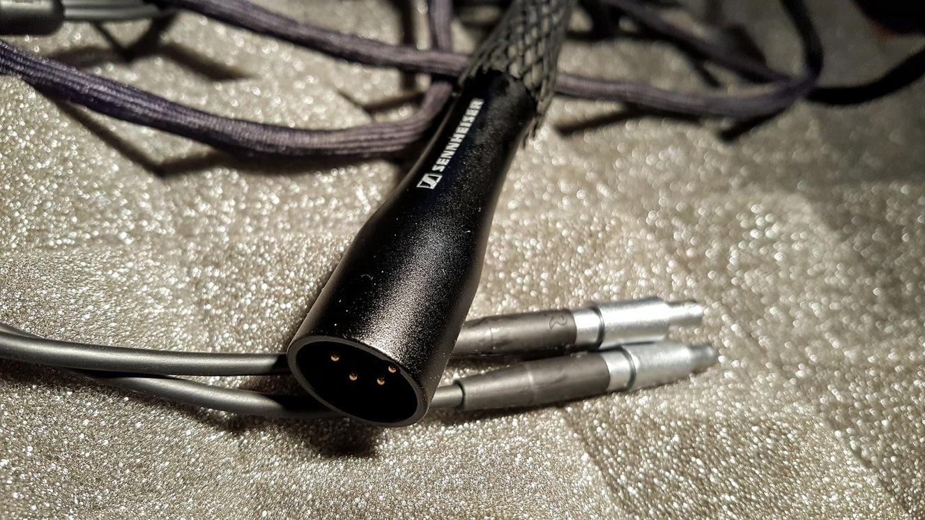

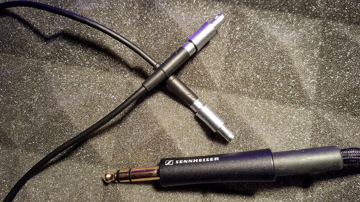

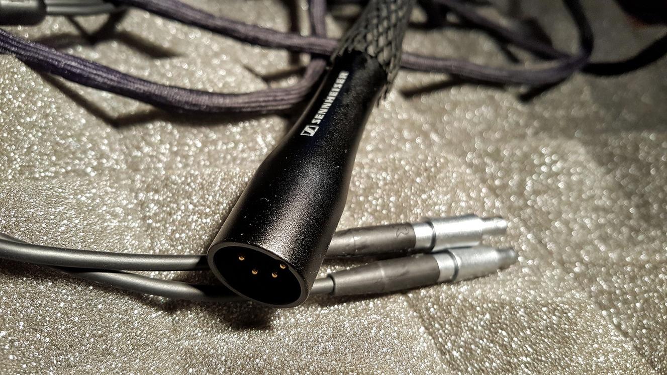

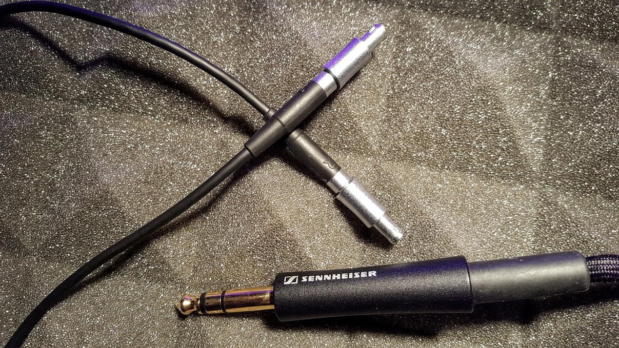

Τέλος και σημαντικότερο έχουμε αφαιρούμενο καλώδιο 3 μέτρων x2.Eνα με τερματισμό σε xlr και ένα με τερματισμό σε μεγάλο καρφί.
To μόνο που θα ήθελα παραπάνω είναι μια προστατευτική θήκη μεταφοράς...

Ξεκινώντας όπως πάντα από το sub-bass εδώ το ακουστικό δείχνει την τεχνική του ικανότητα. Το HD800s φτάνει αρκετά χαμηλά (ιδιαίτερα για ανοικτού τύπου ακουστικό) έτσι ώστε να μπορεί να απόδώσει ικανοποιητικά το rumble (τις δονήσεις που νοιώθεις περισσότερο δηλαδή παρά ακούς) Υπάρχει βέβαια η γνωστή αποκοπή που παρατηρούμε στα δυναμικά ακουστικά δηλαδή μία μείωση της έντασης όσο κατεβαίνουμε πιο χαμηλά (συνήθως από τα 100 hz και κάτω) που εδώ γίνεται εντονότερη μετά τα 40hz και θα έλεγα ότι είναι από τις πιο ομαλές αποκοπές που έχω ακούσει σε δυναμικό ακουστικό.
Προχωρώντας προς το mid και upper bass εκεί τα πράγματα είναι καλύτερα από ότι περίμενα και είχα διαβάσει για τα HD800. Όταντο ακουστικό είναι ταιριασμένο με ένα καλό ενισχυτή το μπάσο δεν λείπει. Εχει τον όγκο, το punch και την δύναμη να αποδώσει αυτό που ορίζει η ηχογράφηση. Ναι δεν πρόκειται να ταρακουνήσει κεφάλια και ίσως εγώ προσωπικά να ήθελα ένα μικρό κλικ παραπάνω αλλά αυτό έχει να κάνει περισσότερο με τα προσωπικά μου γούστα και λιγότερο με την πραγματικοτήτα που ορίζει η ηχογράφηση. Θα έλεγα ότι η ένταση του mid-bass και upper bass είναι πάνω κάτω (για μένα λίγο κάτω) αυτό που ορίζει η ουδετερότητα. Ποιοτικά είναι αρκετά σφιχτό και γρήγορο ώστε να αποδίδεται ορθά και να ακολουθείται εύκολα και ευδιάκριτα η ροή του φυσικού μπάσου αλλά και για να έχει το minimum απαραίτητο punch και ενθουσιώδη χαρακτήρα για το ηλεκτρονικό μπάσο.
*Αν έχετε δει το review του Tyler του innerfidelity θα διαβάσατε ότι για να καταφέρουν να δώσουν μια μικρή (άκρως επιθυμητή) αύξηση στο μπάσο οι μηχανικοί της sennheiser πρόσθεσαν αρμόνική παραμόρφώση (την οποία απέδειψε με μετρήσεις) καθώς όντας ανοικτού τύπου ακουστικό δεν είχαν άλλες δυνατές εναλλακτικές. Σαν αποτέλεσμα θα πρέπει αυτό να σας ανησυχεί και να σας αποτρέπει από την αγορά του ακουστικού ? Θα έλεγα μάλλον όχι. Δεν μπορώ να πω ότι σε κάποιο κομμάτι ακούω αντιληπτή παραμόρφωση στο μπάσο αλλά για να λέμε την αλήθεια αυτό για να το κάνω θα πρέπενα είμαι και ο άνθρωπος που δημιούργησε και ηχοχράφησε το κομμάτι ώστε να ξέρω ΑΚΡΙΒΩΣ το πραγματικό υλικό. Αυτό που μπορώ να πω είναι ότι ίιιιιιιισως το μπάσο να να μπορούσε να ήταν ένα κλικ πιο σφιχτό και γρήγορο? Ισως? Μην παραξηγηθώ είναι πολύ καλό σε αυτούς τους τομείς και είναι clean and clear που λέμε αλλά πιθανώς σε σύγκριση με τα προηγούμενα HD800 ή καλύτερα σε σχέση με ένα planar αναφοράς ίσως κάποιος παρατηρήσει διαφορά. Οσον αφορά το αποτέλεσμα πάντως εγώ προτιμώ αυτήν την έξτρα ένταση που ακούω τώρα και την έξτρα μικρή ζεστασιά σε σχέση με μια απόλυτα άριστη τεχνικά αλλά και στεγνή/ελλιπή παρουσίαση.
Σύνολο. Πάρα πολύ καλό μπάσο που χάνει το άριστα 10 λόγω της υπαρκτής (ακόμα και εδώ που μιλάμε για ένα από τα καλύτερα δυναμικά ακουστικά) αποκοπής στο sub-bass,το ένα κλικ ένταση που προσωπικά θια ήθελα παραπάνω και της μετρήσιμης αυξημένης αρμονικής παραμόρφωσης που ίσως να επηρεάζει λίγο την ταχύτητα και την καθαρότητα του μπάσου σε σχέση με κάποιο ακουστικό αναφοράς στο συγκεκριμένο τομέα. 0,5 μείονγια κάθε ένα από τους παραπάνω λόγους.
Με λίγα λόγια? Πολύ καλό αλλά δεν είναι planar.

Αυτό είναι! Χωρίς πολλά πολλά επέκταση στο άπειρο, λεπτομέρεια, αέρας, ρεαλιστικότητα. Αλλά ταυτόχρονα χωρίς έντονα συριστικά,χωρίς έντονα peaks που να σου τρυπούν τα αυτιά, χωρίς μεγάλα trade offs δηλαδή προς χάριν της λεπτομέρειας. Είμαι ένας άνθρωπος που το πρώτο πράγμα που με απωθεί από ένα ακουστικό είναι τα συριστικά και τα ενοχλητικά πρίμα. Όχι μόνο γιατί ενοχλούν και κουράζουν αλλά γιατί αφαιρούν από την ρεαλιστικότητα του ήχου υπενθυμίζοντας ότι δεν έχεις ξεχαστεί μόνος σου σε ένα στούντιο ή σεμία όμορφη μουσική σκηνή αλλά ότι φοράς ακουστικά.. Στην πραγματική ζωή δεν θα ακούσεις καμία φωνή να σου τραγουδάει σσσσσσσσσσσ και τςςςςςς κτλπ. Είναι δείγμα low-fi ακουστικού μέσου και unrefinement.
Eυτυχώς λοιπόν στα HD800s δενυπάρχει... Τα πρίμα είναι ποιοτικά,λεπτομερή, εκτεταμένα αλλά και και σε σημαντικό βαθμό μη ενοχλητικά πέρα από ότι ορίζει η ηχογράφηση και τα μέσα μετά την ηχογράφηση που είναι τα συνοδά σας.
Το χιλιοειπωμένο peak των 6Khz στα προηγούμενα ΗD800 εδώ δεν υπάρχει (ή τουλάχιστον εγώ δεν το ακούω να υπάρχει σε μεγάλο βαθμό) και γενικά υπάρχει μια σχετική ισορροπία ανάμεσα στις δύο πλεύρές του νομίσματος δηλαδή στην ομαλότητα από την μία και στην αναλυτικότητα από την άλλη. Ωστόσο εάν τείνει σε κάποιο από τους δύο τομείς το ακουστικό αυτός είναι ο τομέας της αναλυτικότητας καθώς και πάλι υπάρχει μια μικρή έμφαση στα πρίμα ενώ παρόλο που δεν υπάρχει κάποιο μεγάλο αισθητό peak δενμπορώ να πω ότι έχει επιτευχθεί το απόλυτο. Aς μην μπερδευόμαστε λοιπόν δεν μεταμορφώθηκε το ακουστικό από HD800 σε κάτι άλλο. Αγοράζετε ένα πιο refined/ομαλό ΗD800.Αγοράζετε κάτι πιο ώριμο...

Οπως έχει γίνει αντιληπτό γενικά το HD800s (και ακόμα περισσότερο το ΗD800) είναι ένα δύσκολο ακουστικό να κρίνεις. Όχι γιατί δεν ειναι εμφανή τα χαρακτηριστικά του αλλά γιατί μαζί με το ακουστικό κρίνεις τον ενισχυτή σου, το ντακ σου,την πηγή σου, την ποιότητα του μουσικού αρχείου σου, την ποιότητα της δουλειάςτου studio που έκανε την ηχογράφηση και το πως ξύπνησε ο τραγουδιστής την ημέρα της ηχογράφησης. Αν στραβοκοιμήθηκε από την δεξιά πλεύρα θα το κρίνεις και αυτό. Χαχα ΟΚ υπερβολικό το παράδειγμα αλλά με αυτό θέλω να επισημάνω ξανά ότι όταν κρίνουμε ένα ακουστικό κρίνουμε ταυτόχρονα όλη την αλυσιδά που το συνοδεύει και το αποτέλεσμα όταν αλλάζει ο κάθε κρίκος της αλυσίδας μπορεί να είναι διαφορετικό. Ε αυτό ισχύει x2 στην συγκεκριμένη περίπτωση και από τη στιγμή που υπάρχουν ανισορροπίες/ποιοτικές παραχωρήσεις και κακή συνέργεια (πολύ τείνουν να ξεχνούν την σημασία της συνέργειας) στην αλυσίδα αυτές θα γίνουν εμφανείς και θα αφαιρέσουν από την γενική ισορροπία. Με την προυπόθεση ότι θα έχετε μια καλή βάση λοιπόν το αποτέλεσμα θα είναι εξαιρετικά ουδέτερο με σωστή τονικότητα και καλή ισορροπία.
Η κριτική μου είναι ότι το ακουστικό παραμένει ελαφρώς πριμάτο ενώ θα ήθελα και λίγο περισσότερο μπάσο και ζεστασιά/όγκο έτσι ώστε το αποτέλεσμανα έρθει στην απόλύτη ισορροπία.
Συριστικά/Ομαλότητα 8/10
"Βήμα προς την σωστή κατεύθυνση"
Συριστικά και ringing δεν είνα πρόβλημα πλέον καθώς το peak στα 6Khz εξαλείφθηκε. Δεν θα έχετε σημαντικό θέμα λοιπόν αλλά να είστε σίγουροι ότι αν υπάρχουν στην ηχογράφηση θα τα ακούσετε. Αλλά αυτό δεν είναι θέμα του ακουστικού είναι της ηχογράφησης...
Η επιθυμητή αύξηση στο μπάσο ήρθε (αν και δεν μπορώ να πω πόσο σημαντική είναι χωρίς έχω ακούσει και τα HD800) οι μεσαίες μάλλον είναι πλέον πιο intimate από πριν. Το γενικό αποτέσμα φαίνεται βήμα προς την σωστή κατεύθυνση κατά την γνώμη μου. Αγαπήτοι Γερμανοί φίλοι μας δώστε λίγο παραπάνω ζεστασιά και όγκο στις μεσαιοχαμηλές και χαμηλές μεσαίες και ισορροπήστε ακόμα λίγο τα πρίμα και θα αγγίξετε την τελειότητα

"H στέκα με αφιέρωση - Μοναδικέ κάτοχε με τον αριθμό τάδε, έκανες την τύχη σου"

"Tα ανοίγματα με σχήμα D είναι πραγματικά τεράστια για να χωρέσουν κάθε αυτί. Μέχρι και του Mr.Spock..."

"Το xlr καλώδιο συμπεριλαμβάνεται στην συσκευασία και δεν χρειάζεται να το αγοράσετε σαν extra"
"Kαι φυσικά περιλαμβάνεται και το συμβατικό καλώδιο"
