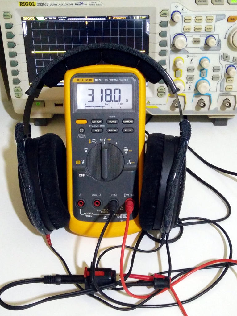

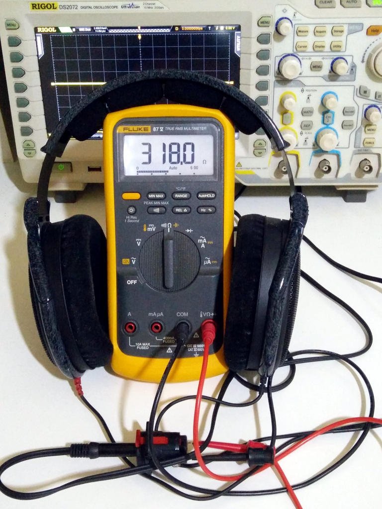

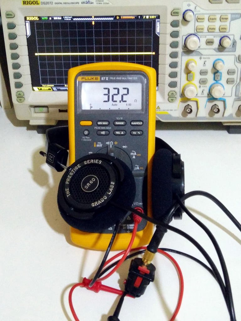

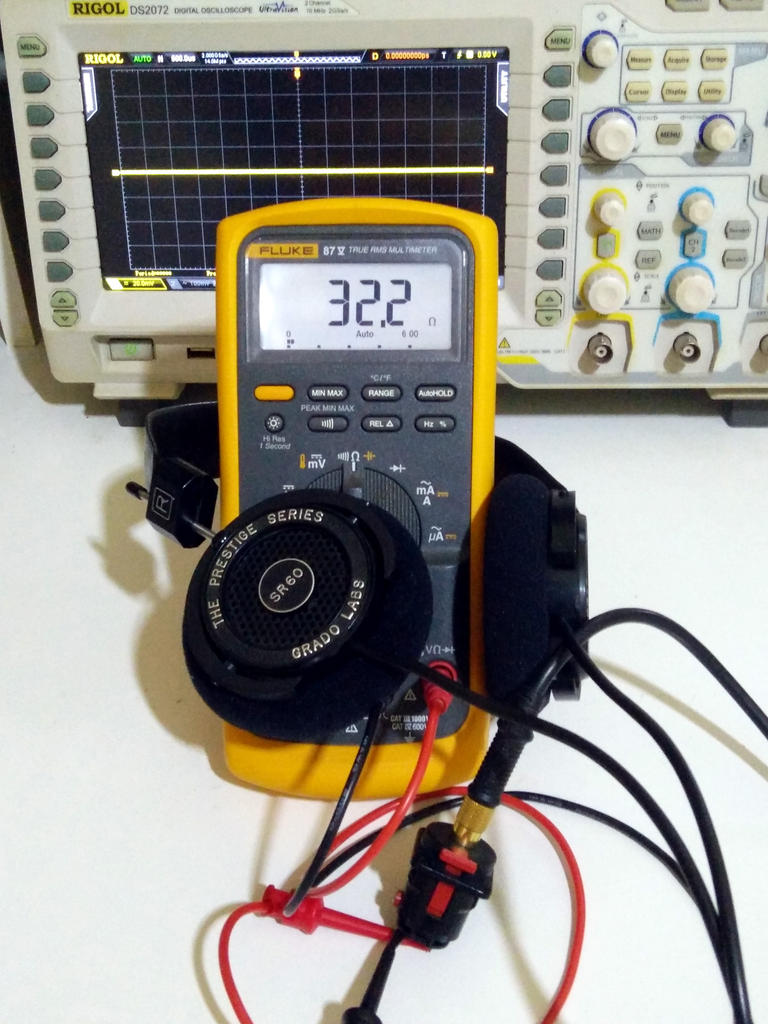

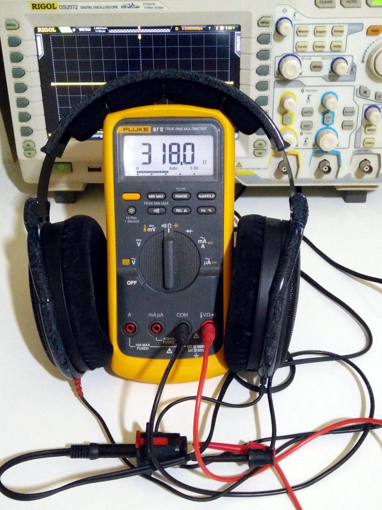

Καλησπέρα, θα ήθελα να σου πω σαν ηλεκτρονικός που είμαι, πως σε ένα ακουστικό δεν μετράς έτσι την αντίσταση.
Όλα μου τα ακουστικά δείχνουν DCR στο πολύμετρο αρκετά κοντά στην ονομαστική τους αντίσταση. Δεν χρειάζεται να γίνει πλήρες γράφημα της εμπέδησης τους στο ακουστικό φάσμα για να καταλάβουμε τι τάξης φορτία είναι. Εν προκειμένω αν είναι το 32Ω η το 250Ω μοντέλο. Η ένδειξη του πολύμετρου είναι ονομαστικά πολύ κατατοπιστική.
Για παράδειγμα...
Μέτρηση DCR (από τη μια πλευρά) στα Grado SR60 & Sennheiser HD600.
Το SR60 έχει ονομαστική αντίσταση κατασκευαστή 32Ω. Το HD600 300Ω.
