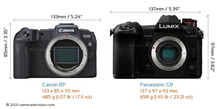

Συμφωνώ, φαίνεται και με γυμνό μάτι η διαφορά σε αρχείο m43 με αρχείο FF...ειδικά αν πας να τεντώσεις τα raw αρχεία ή να καθαρίσεις τον θόρυβο είναι μέρα με την νύχτα. Αλλα είναι και η συνολική αισθηση, μια καλή φώτο από FF βγάζει μια αρχοντικότητα να το πω και αλλιώς, εφοσων βέβαια έχεις και τους κατάλληλους φακούς, και εκει ξεκινάει το πρόβλημα. Ενα καλό εξοπλισμένο σώμα FF με τους κατάλληλους φακούς είναι πολύ πιο ακριβό και ογκώδες από το αντίστοιχο m43....για αυτό κιόλας είμαι κάθετα αντίθετος σε σώματα m43 που στοιχίζουν 2Κ όσο κάνει ένα καλό σώμα FF. Χάνεις έτσι ένα από τα μεγάλα πλεονεκτήματα τoυ M43...επίσης και σε όγκο π.χ. μια Nikon Z6II (που έπαιξε σε τιμή στα 1.500 ευρώ) έχει όγκο και βάρος όσο μια G9II....κάπου όπα δηλαδή...καλή χρυσή η G9ii άλλα όταν με λιγότερα λεφτά μπορώ να πάρω μια καλά εξοπλισμένη FF μηχανή που και σε βάρος και όγκο είναι στα ίδια πλαίσια, ε κάτι δεν πάει καλά.
https://camerasize.com/compare/#862,913
Kανα 2-3 χρόνια έχει που ξεκίνησε να κλείνει η ψαλίδα στα features.
Μέχρι και το 2019-2020 οι διαφορές μεταξύ entry level FF και Μ4/3 ναυαρχίδων που ήταν περίπου σε ίδια λεφτά, ήταν μετρήσιμες και υπαρκτές
πχ
ίδια λεφτά, 80% παραπάνω λειτουργίες και αυτοματισμοί

Μηχανές όπως η Canon RP ήταν απλά αστεία, κουτσουρεμένη όσο δεν πάει με μόνο πλεονέκτημα τον FF αισθητήρα...τώρα όμως με την νέα σοδιά μηχανών η κατάσταση έχει αλλάξει πολύ. Τα νέα σώματα FF προσφέρουν τα ίδια ή έστω πολύ κοντά σε ότι δίνει το M43 και μάλιστα με αντίστοιχο κοστολόγιο και βάρος/όγκο....πρόβλημα μεγάλο για το M43 αυτό, μόνο όπως είπες αν οι ναυαρχιδες (om1 -G9ii) πάνε μέχρι ταβάνι τα 1.500 ευρώ έχει μέλλον το m43.
