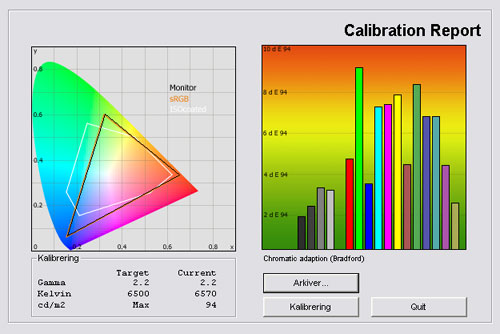

http://www.fullhd.gr/2008-03-14-21-37-34/in-depth-review/5390-sharp-aquos-lc-46le925e-review.html
Τελικα η Sharp 925 προσπερασε την 9705.
Βλεποντας τα διαγραμματα ειναι πολυ πιο "αρμονικα".
Δεν θα το έλεγα. Μόνο το γάμμα έχει ένα προβάδισμα έναντι της 9705...
Σε όλα τα υπόλοιπα υπερτερεί η 9705 σημαντικά.
Πάντως το χρωματικό τρίγωνο είναι πολύ καλό, περίμενα να φεύγει το κίτρινο... :flipout:
Αν και θα προτιμούσα να δω και τιμές ΔΕ, σαν αυτές του calman... Το διάγραμμα μόνο δεν λέει όλη την ιστορία.
Αυτή δεν έχει local dimming; Τι είναι το σύστημα OPC;

Από το review της 60άρας:
Από το τρίγωνο βλέπεις μια "καλή εικόνα", το ΔΕ όμως φτάνει το 8...
