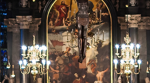

To δειγμα που ανέβασες έχει πολύ δοντακι και halo .. Ποιά σημάδια εννοείς ??. Μουαρέ βλέπω (και μάλιστα πολύ θα έλεγα για 40D) ..
Δείξε ενα 100% κροπ απο την αρχική πριν το downsampling σε προβληματική περιοχή να δούμε τι είναι .. υφή που υπερτονίσθηκε ή τεχνουργήματα. ??

Ηλια απο τα λιγα που ξερω απο PS και οπως ειπε και ο συνονοματος σου αυτο που εδειξες στο μπουφαν της κοπελας λεγεται Moire και νομιζω οτι διορθωνεται με το Gaussian Blur.Παρακαλω αν κανω λαθος διορθωστε με.
Μπορει, απλα με παραξενεψε που σε καποια σημεια του μπουφαν εμφανιστηκε τοσο εντονα και σε καποια αλλα καθολου...

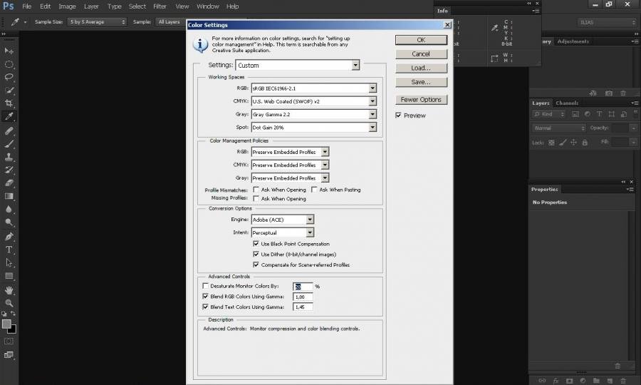

Δοκιμασα σημερα resize με gamma 1 και 0 και μεχρι και σε μεγενθυση 400% δεν ειδα διαφορα... σε καποιο απο τα λινκ που εδωσε ο Ηλιας, ειχε παραδειγμα με μια φωτογραφια του Δαλαι Λαμα, οπυ το πριν και μετα ηταν μερα με τη νυχτα, εγω τετοιο πραγμα δεν ειδα...
Βεβαια, μαλλον κατι δεν καταλαβα σωστα και δεν το εκανα οπως πρεπει... η αλλαγη που εκανα στο gamma ηταν στον παρακατω πινακα...
Ωωω-ρε ... που να σε ποιάσω τι εννοείς !!!.
Αν εννοείς οτι άλλαξες το "Blend RGB using Gamma 1.0" (πρότελευταίο κουτάκι) αυτό θα πρέπει να είναι by default εκεί στο 1,0 και δεν χρειάζεται πείραγμα. Εχω κάπου ενα κλιπακι που το εξηγεί ... το είχαμε δει οταν ήλθες σπίτι ..
Αυτό που πρέπει να αλάξει για την δική μου πρόταση είναι το color space.
Πας "Edit.Convert to profile ..." και στην κάτω αναπτυσσόμενη λίστα αλλάζεις το sRGB IEC 61966-2.1 σε RT_sRGB_g10.icc ή το αντίστοιχο RT_Large_g10.icc αν είσαι σε ProphotoRGB.
Eξυπακούεται οτι απο πριν κατέβασες το δυο *.icc/icm των λινκ που έβαλα και τα αντεγραψες στο C:\windows\system32\spool\drivers\color εκει που είναι και τα υπολοιπα icc/icm που έχεις ..

Βασικά στην δική σου διαδικασία (φαίνεται πιο ψαγμένη) δεν βρήκαμε τις κατάλληλες ρυθμίσεις στα sharpening - blur βήματα είναι μεγάλος μπελάς ομως να βγάλεις σωστό συμπέρασμα πολλές παράμετροι ... γράψε την διαδικασία και τι τιμές χρησιμοποίησες στο δείγμα σου (την πρώτη κυρία με τα γυαλιά ή με το μπουφάν με τα "ξεφτίδια" .. ή άλλο καινούργιο) και ανέβασέ το σε μορφή tiff 16bit όπως βγαίνει μετα το raw conversion να το ψαξουμε.
Που να ήξερες και πολλά ...!!!
Ετσι είναι αλλά καμμιά φορά καλύτερα είναι να το πολεμάς στην ρίζα. Κάποιες επεξεργασίες εντείνουν το πρόβλημα .. οι γνωστές sharpening αλλά και κάποια resampling που γίνονται π.χ. για διόρθωση γεωμετρίας. Το κακό είναι οτι δεν ξέρεις απο που θα σούρθει, δεν συμβαίνει πάντα είναι θέμα συντονισμού. Οταν συντονίσει βγάζει μάτια.

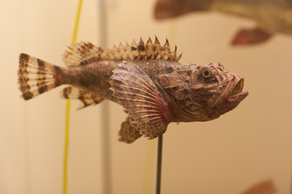

Χαρη, αν θέλεις και μπορείς σε παρακαλώ ανέβασε ενα 100% crop απο κάποιο απο τα υπέροχα "ζούδια" :SFGSFGSF: σου. Η και ολόκληρο κάδρο αν δεν φοβάσαι κλοπές κλπ ...
Βασικά για αρχή, ενδιαφέρει μια περιοχή με ματι που έχει γυαλάδα + τριχούλες και διάφορες σουβλερές απολήξεις + λιγο μαλλιαρό μέρος (τωρα συνειδητοποίησα οτι και τα μικρά ζούδια είναι μαλλιαρά !!!). Ενδιαφέρει να υπάρχει και σκοτεινή περιοχή με υφή - λεπτομέρεια γιατι εκεί κυρίως αποδίδει το g=1.0 ..
