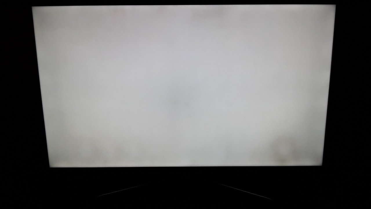

Έχω μια Samsung 50H6200 η οποία ενώ αρχικά ήταν μια χαρά, μετά τον 1,5 χρόνο χρήσης (τώρα συμπληρώνονται 2 χρόνια) άρχισε να παρουσιάζει έντονες σκιές στο πάνελ της (dirty screen effect), όπως φαίνεται και στην φωτογραφία που επισυνάπτω.

Χθες (Δευτέρα και μέσα σε 3 εργάσιμες μέρες όπως μου είχαν πει) ήρθε ο τεχνικός και μου άλλαξε το πάνελ.
Το νέο πάνελ είναι από τον ίδιο κατασκευαστή όπως και το παλιό (50D1AF0V - αν δεν κάνω λάθος το D σημαίνει ότι είναι από την Innolux). Ελπίζω μόνο αυτό να αντέξει περισσότερο...
Η τηλεόραση πλέον δεν έχει καμιά σχέση με το πως ήταν! Νομίζω το πάνελ έχει καλύτερη ομοιομορφία και σε σχέση με το αρχικό πάνελ όταν ήταν καινούργιο (προτού εμφανίσει τις έντονες σκιές).
Η φωτογραφική που πήρα την φωτογραφία δεν είναι καθόλου καλή (οι οριζόντιες σκοτεινές και φωτεινές μπάρες που εναλλάσσονται οφείλονται σε αυτό). Το μόνο πρόβλημα ανομοιομορφίας είναι στις γωνίες, όπου είναι πιο σκοτεινό, αλλά αυτό δεν ενοχλεί καθόλου σε κανονικές συνθήκες θέασης.
