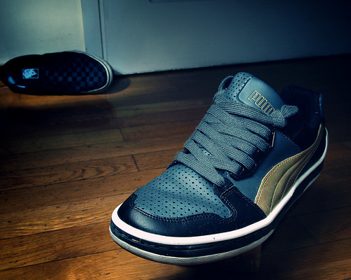

δυο φλας, ενα ring flash στο μπροστινο ακριβως απο πανω (στο 1/2), και ενα για το πισω με DIY snoot (1/32 νομιζω)
Ηθελα να εχει περισοτερο σκοταδι αναμεσα στα 2 παπουτσια αλλα δεν το πετυχα τελικα, μαλλον ηθελε μεγαλυτερη αποσταση στα 2 θεματα, next time:)
Ωραια σκεψη PAul. Οντως θα εδειχνε καλυτερα αν ειχε περισσοτερο σκοταδι αναμεσα στα δυο (και ισως λιγο περισοοτερο φως στο πισω. Μπορεις ισως να το καταφερεις και με επεξεργασια (ισως λιγο dodge/burn στα επιμαχα σημεια).:2thumb22sup:
