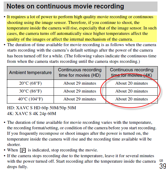

Στο 20 λεπτο τελικά είναι το όριο υπερθέρμανσης σε πραγματικές συνθήκες, όπως αναφέρουν αρκετοί χρήστες.
εξαρταται παντα απο τις θερμοκρασιες περιβαλλοντος.
Σε direct sun shooting, κατω απο δυνατο ηλιο , μια χαρα ειναι το 20αλεπτο.
Re: Sony A6300
Όχι μόνο σε ήλιο, αλλά και σε στούντιο με κλιματισμό.

ισως με μια εξωτερικη τροφοδοσια απο usb battery bank να βελτιωνεται τη κατασταση.
Tο ιδιο και με εξωτερικο εγγραφεα.
Θα μου εκανε μεγαλη εντυωση αν δενυπερθερμαινοταν καθολου με τοσο μικρο σωμα.
Προωπικα δε τραβαω ποτε μεγαλα κλιπ, αλλα γι αυτους που θελουν μεγαλης διαρκειας εγγραφη , συνεχομενη, καλυτερα να κοιταξουν αλλου.
το αναφερει ετσι κι αλλιως στο manual...

Και με 2λεπτες-5λεπτες λήψεις με διαλείμματα μεταξύ τους (σε θερμοκρασία Μαρτίου στο Βερολίνο), μετά από μία ώρα είχε πρόβλημα υπερθέρμανσης ο Andrew Reid.
Φαντάζομαι τι έχει να γίνει το καλοκαίρι στην Ελλάδα.
"I had terrible overheating problems after an hour, not even recording continuously but rather 2-5 mins at a time with brief pauses in-between."
