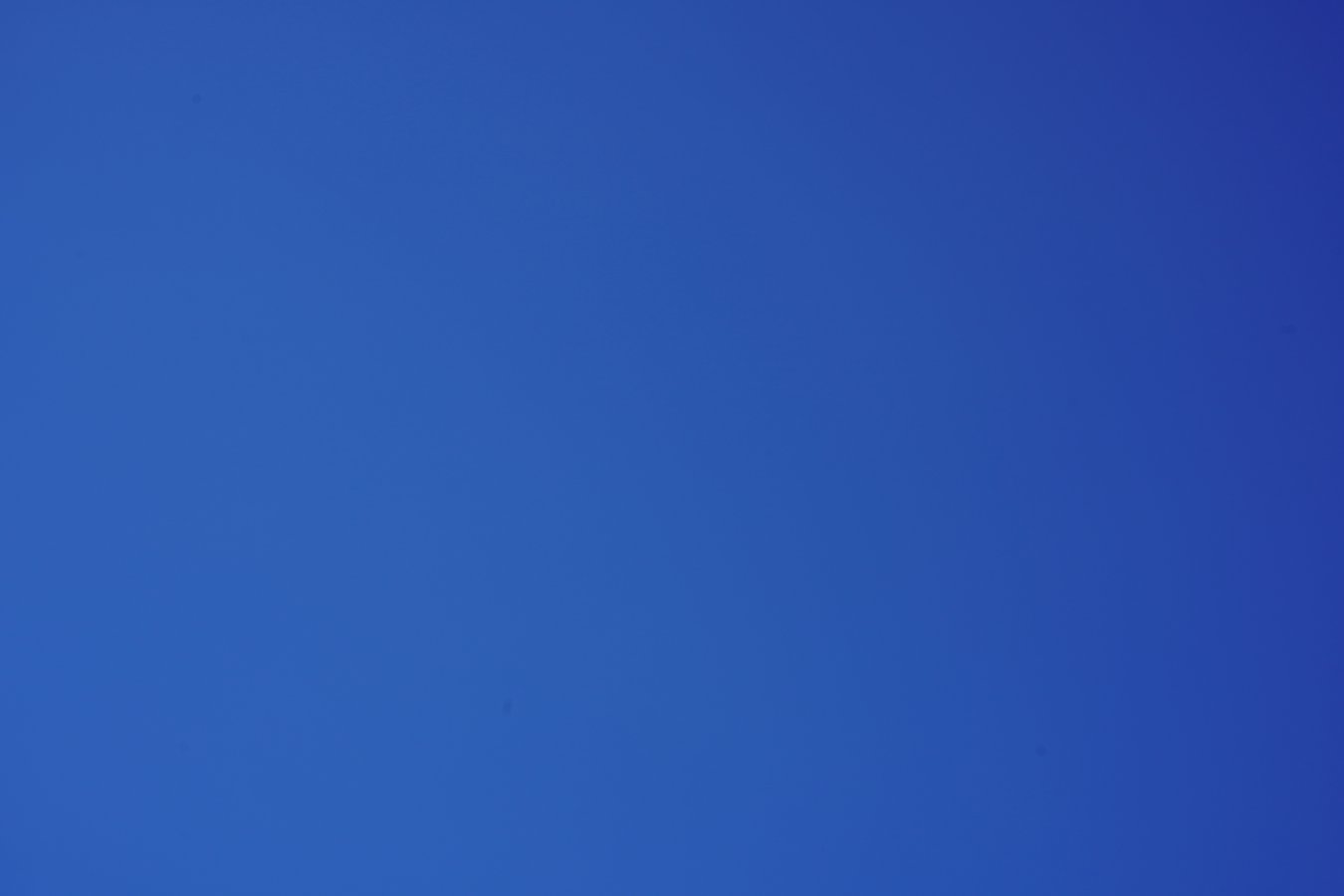

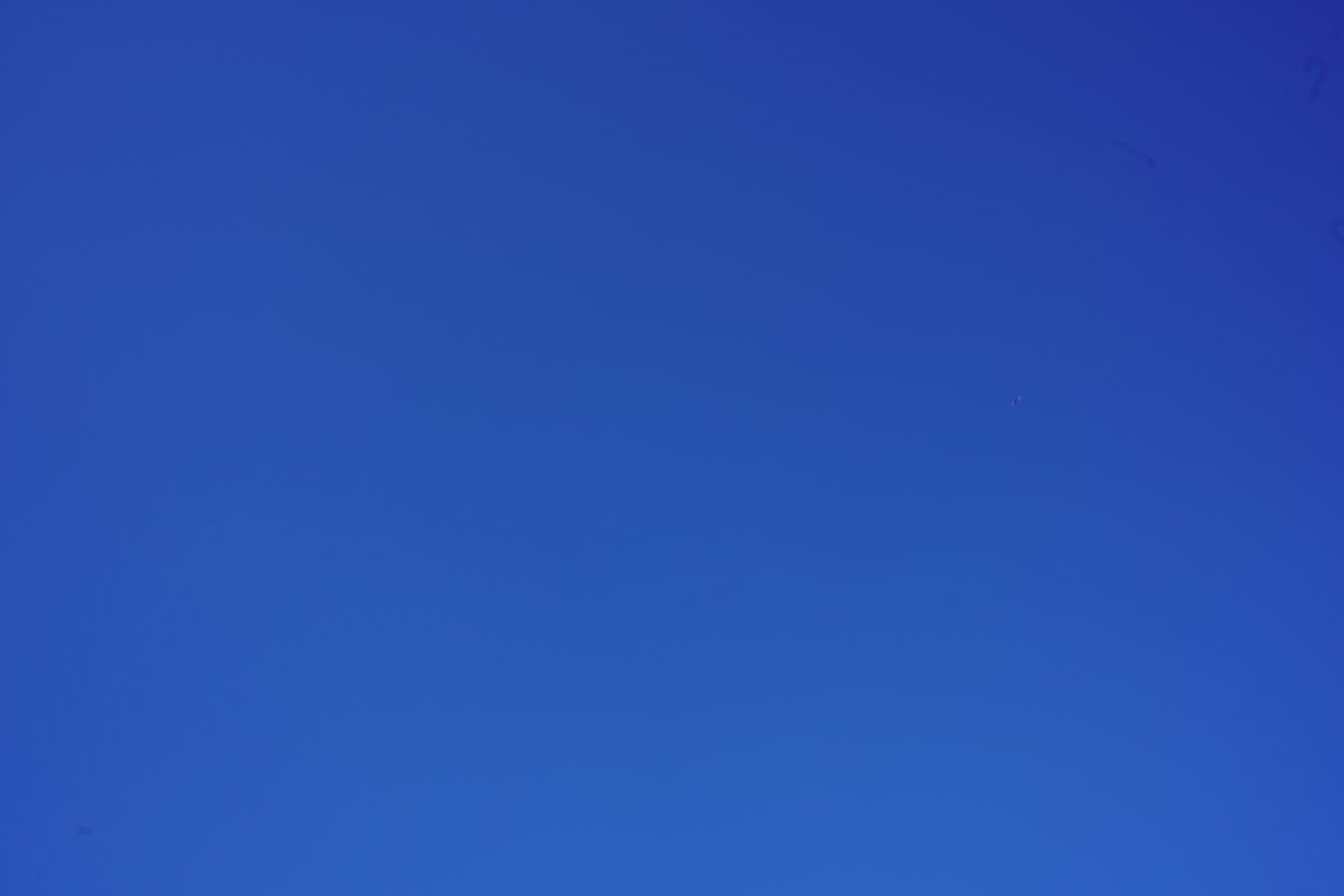

Επειδη φακο μολις πηρα καινουριο αν και αυτος καινουριος ηταν τελος παντων και παλι βλεπω σημαδακια που να την παω για καθαρισμο η μηπως να την παω στην Sony γιατι βρωμια που δεν ειναι σκονη σε λιγες μερες και ο φακος μια φορα μπηκε και δεν βγηκε ξανα μου ειναι λιγο παραξενο.Με ενα μεγενθυτικο φακο κοιτα προσεκτικά τον αισθητηρα στην διαγωνια αντιθετη πλευρα απο αυτη που βλεπεις τα σημαδια. Αν ειναι ακομα εκει απευθυνσου σε καποιον ειδικο για τον καθαρισμο , μπορει να μην ειναι σκονη και να θελει ειδικο υγρο καθαρισμου.
κοιτα επισης και το πισω οπτικο του φακου , αν οφειλεται στον φακο εκει θα ειναι λογικα το προβλημα
Με πανακια για γυαλια δεν κανεις δουλεια, θελει πολυ προσοχη ο καθαρισμος ειδικα αν ο αισθητηρας παλλεται λογω σταθεροποιησης , μπορει να κανεις ζημια στον μηχανισμο αν βαλεις πολυ δυναμη.
Αν τυχον το προβλημα ειναι πισω απο το προστατευτικο ΑΑ φιλτρο του αισθητηρα πρεπει να παει αντιπροσωπια
