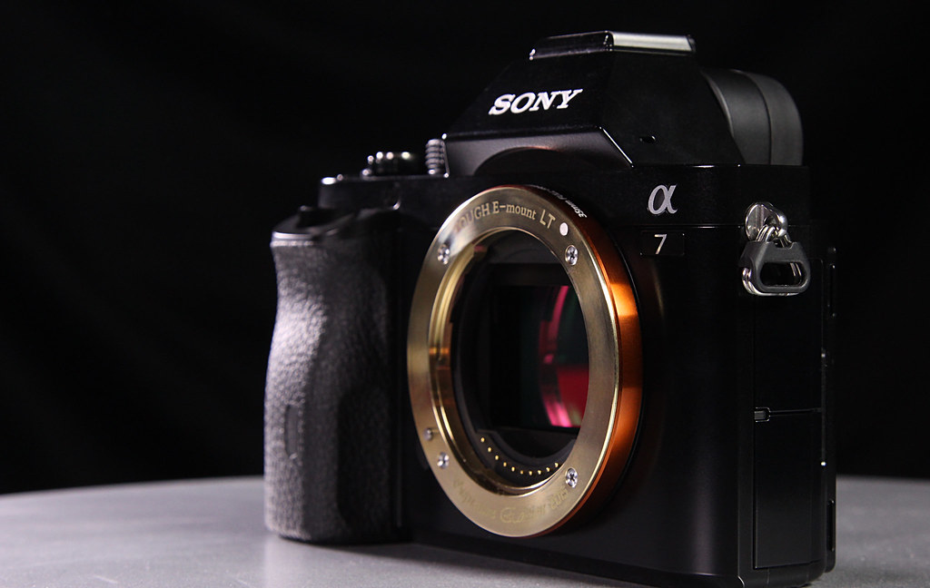

Χωρίς φακό, αλλά το σκεπάζεις το mount, όπως σου πρότεινε ο dstil, για να εξασφαλίσεις ότι δεν είναι διαρροή φωτός από το ίδιο το mount;
Χρησιμοποιείς βαρύ φακό με αντάπτορα μήπως και έχει διαρροή το mount;
Εγώ έχω πάρει το "Tough E-mount Signature Edition Light Tight E-mount" από τη Fotodiox:
https://www.fotodioxpro.com/tough-e...cement-lens-mount-sony-nex-emount-camera.html
Δεν το έχω βάλει ακόμη στη μηχανή. Αν νομίζεις ότι θα σε βοηθήσει και θα γλυτώσεις από περιττά τρεχάματα να στο στείλω άμεσα.
Υπόψιν ότι χάνεις την εγγύηση αν το εμφανίσεις έτσι στο σέρβις. Θα πρέπει να κρατήσεις και το αρχικό mount και να το ξαναλλάξεις στην περίπτωση που πας για σέρβις τη μηχανή.
φιλε μου εκτος απο το οτι δεν εχω λεφτα παραπανω τωρα για να μου το στειλεις και να σε πληρωσω δεν νομιζω οτι ειναι καποια διαρροη απο το mount.ουτως η αλλως δε θα το βλεπανε? εκτος απο αυτο για το καμμενο κοκκινο πιξελ πανω αριστερα? ειμαι πεπεισμενος πλεον οτι ειναι ελατωματικος ο αισθητηρας
Δεν χάνεις τίποτε να δοκιμάσεις να σκεπάσεις το mount, και να ξανακάνεις τεστ, έτσι ώστε να εξασφαλίσεις ότι δεν είναι διαρροή φωτός από το mount.
Είπες ότι χρησιμοποιείς έναν φακό. Να υποθέσω Canon και σε αντάπτορα; Ποιον αντάπτορα χρησιμοποιείς;
κανεναν ανταπτορα δε χρησιμοποιω.φακους e-mount εχω sony
