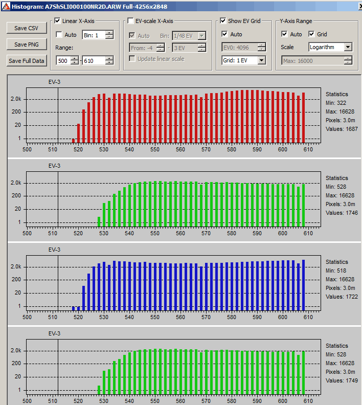

"EXIF metadata confirms the Sony produces 12-bit RAW files in Silent Shooting mode versus 14-bit files with the mechanical shutter."
Σε νοιάζει το silent shooting? Χάνεις κάτι λίγα.
Χάνεις πολύ λίγο στην μετάβαση απο 13bit σε 12bit και θα έλεγα αμελητέο απο ISO3200 και πάνω καθώς ο θόρυβος λειτουργεί σαν dithering ..
Στα χαμηλά ISO ενδέχεται να εμφανιστεί posterization στα σκοτεινα.
Σε σχεση με οσες απο τις Panasonic που μεταπίπτουν σε 10bit σε electronic shutter (απο 12 κανονικά) είναι πολύ καλύτερα.
Σε λήψεις με δίχως silent shutter το αρχείο που βγάζει είναι ουσιαστικά 13bit σε περιτυλιγμα 14bit (οι μισές τιμές λείπουν)
Aυτο το "14bit" αρχείο διατηρείται σε απλές λήψεις, σε ριπή μεταβαίνει σε κατάσταση 12bit http://blog.kasson.com/?p=6485
Σε silent mode ο αισθητήρας δουλεύει υπερωρίες και σαν αποτέλεσμα έχουμε επιπλέον μια αύξηση του θορύβου στα σκοτεινα της τάξεως του 1/3 στοπ στα ψηλά ISO που μεγαλώνει έως 1 στοπ στο ISO100 (εκει γίνεται συνδυασμός μεγαλύτερου ηλεκτρικού θορύβου + quantization noise λόγω λίγων bit) http://blog.kasson.com/?p=6491
Ολες οι εξονυχιστικές μετρήσεις αναλύσεις απο τον Jim Kasson http://blog.kasson.com/?s=a7s
