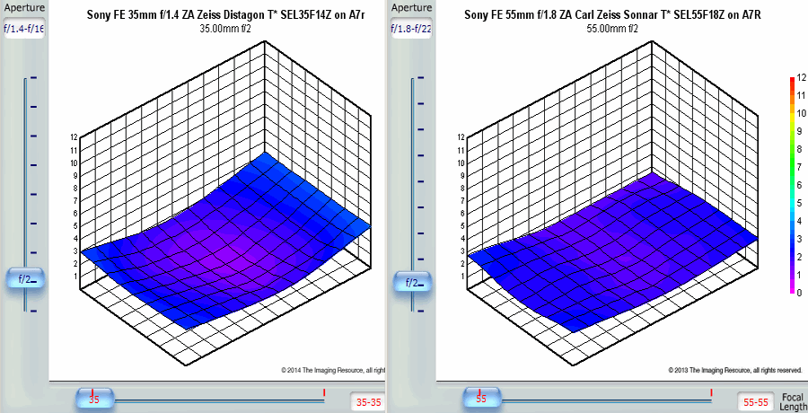

Και το πρώτο πλήρες τεστ ..
http://slrgear.com/reviews/showproduct.php/product/1787
Οχι κατι ιδιαίτερο, και πάντως χειρότερος του 55/1,8
(δεν βάζω σύγκριση με τον Sigma 35/1.4 Art γιατί δεν είναι συγκρίσιμα τα τεστ του slrgear οταν γίνονται σε διαφορετικά σώματα)
