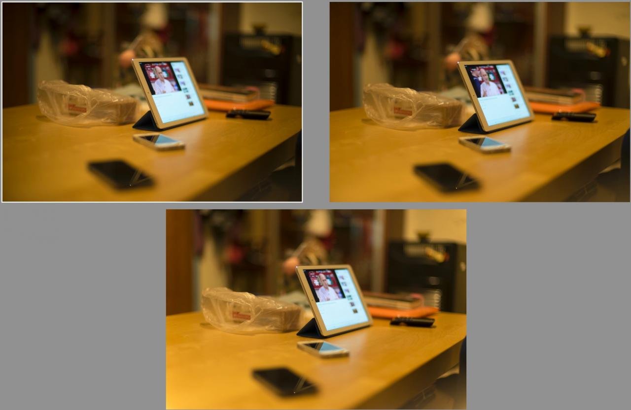

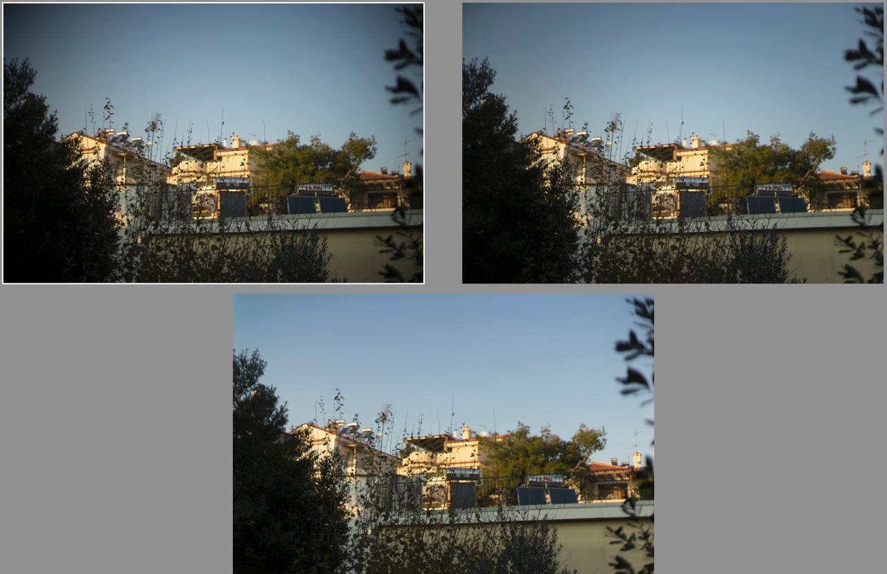

Εγώ αυτό που είχα κάνει για την ΝΕΧ7 (για την Α7 δεν το έχω κάνει ακόμα, το έχω στο πρόγραμμα) είναι να δημιουργήσω για το cornerfix απο δυο προφιλ για κάθε προβληματικό φακό στα διαφράγματα που χρησιμοποιώ συνήθως. Για τον CV 21mm είχα κάνει για f/4, f/8. Ένα για κοντινές εστιάσεις και ένα για κοντά στο άπειρο. Αυτό το κάνω τραβώντας τον ουρανό έχοντας καλυμένο τον φακό με ένα λευκό ημιδιάφανο πανάκι. Μετά είχα έτοιμα τα προφιλ.
Re: Sony alpha A7 & A7r Full Frame Mirrorless
εκανα κι εγω το ιδιο σημερα Αλεξ, (δυστυχως η φωτογραφηση αναβληθηκε γιατι ειμαι αρρωστος) , τραβηξα μια φωτο με διαφραγμα 1.1 (για τον nokton) με μια ασπρη - γκρι καρτα φωτογραφησης.
Μετα το εβαλα στο corner fix κι εφτιαξα ενα προφιλ .
Λειτουργησε καλυτερα απο το ενσωματωμενο προγραμμα.... λογικο αλλωστε.
Απλα θελει πολυ χρονο, να εξαγεις πρωτα ενα dng απο το LR, να το εισαγεις στο cornerfix να το διορθωσεις και να το ξαναεισαγεις στο LR....ειναι λιγο κουρστικο και πολυ χρονοβορο.
Oριστε και το τελικο αποτελεσμα... πανω αριστερα ειναι το αρχικο δειγμα, διπλα το εσωτερικα διορθωμενο και κατω απο το cornerfix.
Με λιγο ακομη πειραγμα θα ειναι καλυτερα τα αποτελεσματα για τον nokton (και απο το εσωτερικο προγραμμα και απο το cornenfix ) για τον sigma οχι και τοσο .

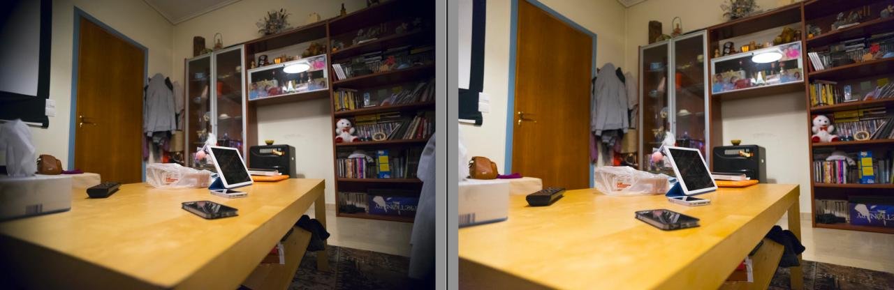

ki ena δειγμα σε εσωτερικο χωρο.... με τον Νοκτον.
ΥΓ... με "χαλαει" πολυ που δεν εστιαζει κοντα ο Νοκτον... αντε να δουμε ποτε θα ερθει ο helicoid adapter .

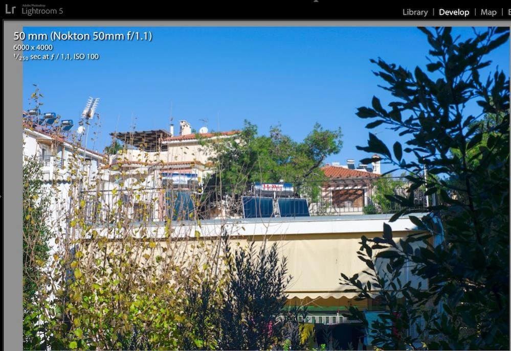

Το εβαλα, ειναι λιγο ιδιοτροπο, γιατι θελει κι αυτο dng files, οχι τα αρχικα RAW των μηχανων!
Πρεπει δηλ. οταν εισαγεις τα αρχεια στο lightroom , να τα εισαγεις σαν DNG και οχι στο αρχικο format.
Δουλευει καλα ομως, οριστε ενα δειγμα απο τον σιγμα στα f/2.8 ... kai me λιγο crop βεβαια.
Το τελικο αρχειο της Α7 με τον sigma cropped , εχει μεγεθος 18 Mpixels ,καθολου ασχημα.
