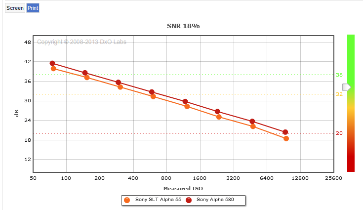

Re: Sony alpha A7 & A7r Full Frame Mirrorless
10-15% χασούρα είναι 1/6 - 1/4 στοπ !!
Βασίζόμενοι στις μετρήσεις της DxO για A580 vs SLT-A55 που έχουν ίδιο αισθητήρα και διαφέρουν μόνο στον κινητό vs σταθερό καθρέτη βλέπουμε στην καμπύλη SNR18% (είναι ο δείκτης που δείχνει καλά την αποδοτικότητα προσληψης φωτός .. αν και μια μέτρηση σε 5-10% θα ήταν πιο ακριβής ..)
H A580 είναι 1,5db πιο πάνω απο την A55. Σε στοπ η αντιστοιχία είναι 1 στοπ = 3db επομένως 1,5db = 1/2 stop
δεν νομιζω να ειναι μισο στοπ Hlia...
Το εκανα το τεστ με την Α7 και LAEA4 το λενε και στα Review.
Η Α55 ηταν η πρωτη με mirror, οι τελευταιες και οι αντιστοιχοι ανταπτορες εχουν πιο νεο καθρεπτη .
