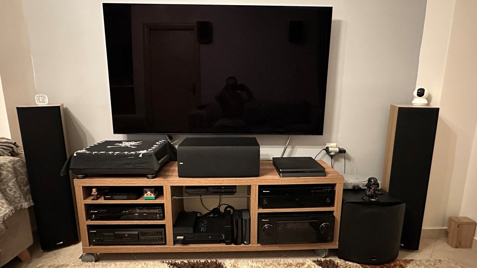

Παρέλαβα προχθές & το βράδυ με βοήθεια την κρέμασα εκεί που ήταν η προηγούμενη κ.ο.κ.
Τώρα σαν εικόνα δεν περίμενα τίποτα λιγότερο.
Όπως και οι 2 προηγούμενες OLED μου , απόλυτο μαύρο , ωραία - σωστά χρώματα , γρήγορο μενού (αγαπάω Google TV) , φανταστικός ήχος!!!!
Σίγουρα για το ακόμη πιο εντυπωσιακό αποτέλεσμα είναι το μέγεθος. Όπως χρόνια λένε και στο USA , *Siza matters*.
Τα Control ίδια με της A80L.
Πολύ ωραία τα σύγχρονα animated menus.
Αυτό που έχω να πω , είναι πως μάλλον και σε αυτή (οπως έκανα και στην προηγούμενη) , δεν θα φωνάξω τον φίλο μου Μανώλη , να μου την ρυθμίσει κατά ISF, όπως είχαμε κάνει με την Kuro αλλά και με την 55Α8.
Με καλύπτει απόλυτα , που σίγουρα θα καλυτερεύσει και μετά από λίγες μέρες.

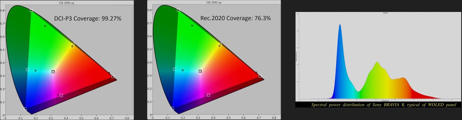

WCG : marketing term XR Triluminous Pro

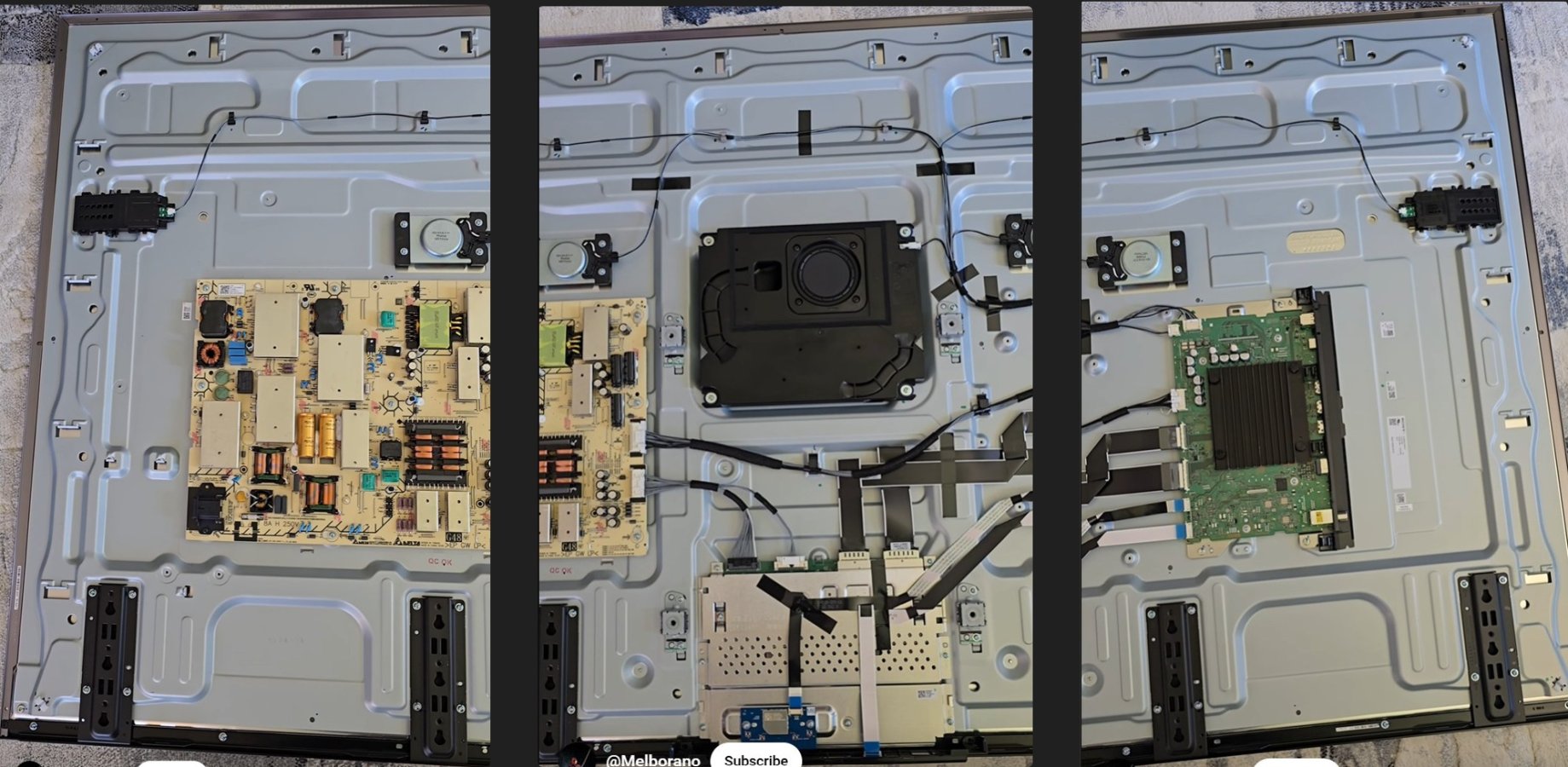

Sony K-65XR80 teardown with australian tuner.
source: melborano

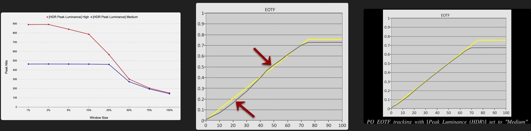

55"...[hdtvtest.co.uk]...Sony K-55XR80 review
K-55XR80_HDR peak luminance high_medium vs window size_EOTF.
source : hdtvtestcouk
K-55XR80_HDR peak luminance high_medium vs window size_EOTF_hdtvtestcouk.jpg
