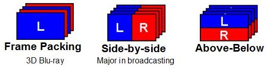

Half-SBS ειναι το αρχειο (οπως ειναι και τα περισσοτερα στην πλειοψηφια τους) και φαινεται κανονικα σαν 3D οταν ενεργοποιω την παραθεση απο το αντιστοιχο μενου, απλως μου το πεταει και αναβοσβηνει συνεχεια η οθονη. Το καλωδιο το ελεγξα χθες και ακουμπουσε καλα και στις 2 ακρες.
Το μονο που με προβληματιζει ειναι πως το λαπτοπ εχει και αυτο λειτουργια 3D, Και ισως η Τηλεοραση μπερδευεται.
Αναλυτικα η διαδικασια εχει ως εξης:
Στην αρχη προσπαθησα να στειλω το αρχειο σαν καθαρο 3D απο το λαπτοπ. Το ετρεχα δηλαδη απο το Nvidia 3D Vision Player που κανει το ιδιο την μετατροπη του SBS. Η Sony βγαζει το εξης μυνημα:
This resolution is not supported on 3D mode. Try 1920x1080 24Hz or 1280x720 60Hz. Με λιγα λογια σου λεει αν θες 60Hz πηγαινε 720p αλλιως για 1080p κατεβαινει στα 24Hz (Απο 60 που στελνει αρχικα βαση προεπιλογης στην TV Που εχει οριστει σαν external monitor). Οποτε εβαλα απο τις επιλογες 1920x1080 @24Hz και επαιρνε το 3D σημα κανονικα χωρις να πρεπει να ενργοιποιησεις καποια επιλογη 3D στην μερια της τηλεορασης γιατι η μετατροπη γινοταν απο τον υπολογιστη.
Σε αυτο το σεναριο ομως παλι αναβοσβηνε συνεχως και μου εβγαζε το μυνημα, "εντοπιστηκε σημα 3D" και δεν με αφηνε να δω. Οποτε λεω και εγω, τι καθομαι και κανω, ας το γυρισω 60Hz που δεν ειναι 3D mode, και ας ταισω το αρχειο ανεπεξεργαστο με αριστερη-δεξια εικονα να φαινεται και ας κανει η τηλεοραση την μετατροπη απο το μενου της παραθεσης. Ε και μετα συνεβησα οτι ανεφερα προηγουμενως. Στην αρχη αναβοσβηνε συνεχως λεγοντας αλλαγη σκηνικου, εθεσα σκηνικο και μετα απλα αναβοσβηνε χωρις να γνωριζω τον λογο. Και απο τοτε εχω ξενερωσει.
