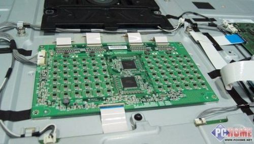

156 ζωνες στις 46"
Aυτό το νούμερο κάποιος πρέπει να το έβγαλε από το μυαλό του... :flipout:
Η 46άρα, διαθέτει 72 τσιπ dimmer, που στέλνουν το σήμα τους στο τελάρο των LEDs με 4 καλωδιοταινίες των 21pins η καθεμιά. Αν τυχόν τα τσιπ ελέγχουν από 2 ζώνες το κάθε ένα και οι καλωδιοταινίες έχουν από ένα ακόμα ζεύγος pins από την κάτω μεριά της πλακέτας, οι ζώνες είναι 144, διαφορετικά είναι 72...
