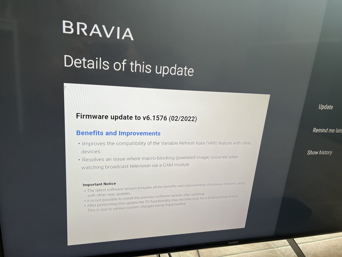

Μου έβγαλε σήμερα ενημέρωση λογισμικού...την έκανε κανένας? Ξέρουμε κάτι τι αλλάζει?
Vrr σε αυτο το μοντελο δωσανε?
Γιατι στις νεοτερες αρχισε απο αυτο το μηνα
