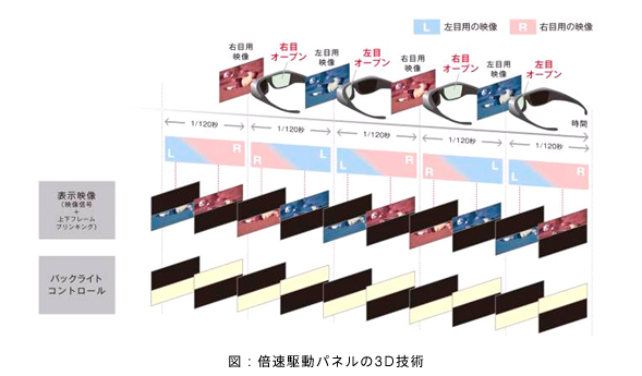

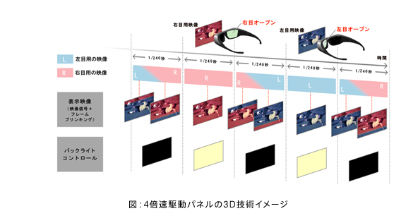

ΗΧ720 Motionflow XR400(200Hz panel)
για το 3D
EX720 Motionflow XR200,(100Hz panel)
για το 3D
