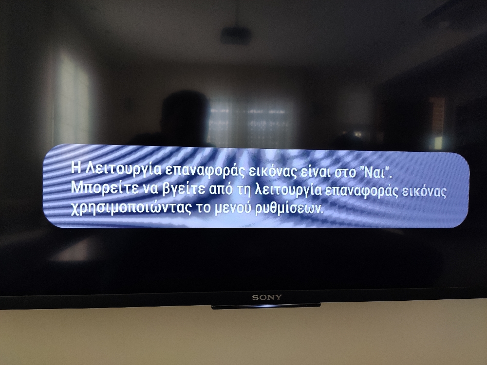

Παιδιά θα ήθελα λίγη βοήθεια στο εξής θέμα:
Κάποια ρύθμιση έχουν πειράξει μάλλον τα διαβολάκια μου και η tv επανέρχεται μόνη της σε "ζωηρή" λειτουργία εικόνας.
Ποιο συγκεκριμένα, όταν ανοίγεις την tv εμφανίζει αυτό το μήνυμα:
και από το μενού "εικόνα" έχει πάει στο "ζωηρή".
Μπαίνοντας τώρα στο μενού, επαναφέρω την εικόνα στο "cinema pro", όμως μετά από λίγο επιστρέφει μόνη της στο "ζωηρή"!!!
Έχω φάει τον τόπο να βρω που είναι αυτή η λειτουργία επαναφοράς εικόνας που λέει, για να την γυρίσω στο "όχι", αλλά δεν τη βρίσκω πουθενά στις ρυθμίσεις και έχουν σπάσει τα μέτρα μου!!
Για βοηθήστε βρε παλληκάρια, έχει κάποιος καμιά ιδέα τι μπορεί να είναι αυτό? Είμαι ένα βήμα πριν από hard reset!
Είστε η τελευταία ελπίδα μου.
